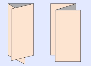

Hier die Entwürfe zunächst als PDF:
im Zickzack gefaltet:
Flyer_Leporello_V2.pdf
(3.64 MiB) 370-mal heruntergeladen
nach innen gefaltet:
Flyer_Wickelfalz_V2.pdf
und einfach gefaltet:
Flyer_Buchfalz_V2.pdf
(3.63 MiB) 328-mal heruntergeladen
Die Vorlagen gewinnen sicher keinen Designpreis, sollen ja auch nur als Beispiel dienen. Man kann sie ja noch verbessern.
Gefaltet haben sie das Format der meisten Flyer in Aufstellern usw. Wenn man sie größer oder kleiner haben will, kann man ja auch mit Skalierung auf entsprechend großes Papier drucken.

Wenn ich deine Vorlagen bearbeiten möchte: Wie kann ich die Hintergründe ersetzen?
Wer druckt solche Flyer und faltet sie auch, und im Falle von "Buchfalz" schneidet sogar?
Übrigens: zwischen Leporello und Wickelfalz sehe ich keine Unterschiede...
Viele Grüße vom Norbert
FUM
Beiträge: 525
Re: Flyer gestalten?
Beitrag von FUM »
Die Reihenfolge der Textboxen ist unterschiedlich, da beim Leporello die rechte Seite nach hinten (wie eine Ziehharmonika) und beim Wickelfalz nach innen gefaltet wird.

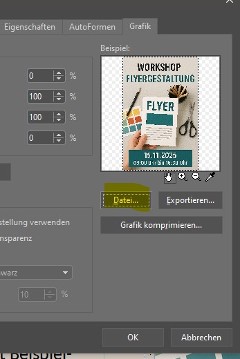

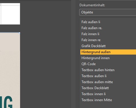

Z.B. in der Objektauswahl die Grafik auswählen und dann in den Objekteigenschaften (Rechtsklick) die Anpassungen vornehmen.
Bei den Grafiken/Bildern die Grafik ersetzen:
