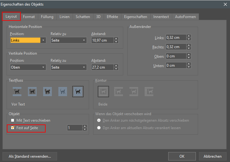

Bei mir verrutschen die unteren Blöcke bei den Vorlagen, eben noch einmal getestet mit der Briefvorlage DIN_B mit SQL, bei 2-seitigem Schreiben:
Der rechte Block bleibt auf Seite 1 die drei linken finden sich nur auf Seite 2.
Wenn ich nicht faul wäre, würde ich das vielleicht selbst ändern können. Aber die sommerlichen Temperaturen machen mich platt.
Beispiel anbei als tmdx und als pdf

Danke für den Hinweis. Sollte wohl besser testen und sowas nicht nachts machen. :shock: Einen kleinen Haken nicht gesetzt :-(
Habe den Fehler behoben (und in allen Vorlagen, dass die Seitenzahlen "mitgewandert sind".
Hoffe es ist jetzt alles richtig!

Hallo FUM, welchen Haken hast du wo gesetzt oder hast du irgendwo die korrigierte Version ebenso zum Download?

Ich dachte ich hätte eigentlich alle fehlerhaften Vorlagen hier ausgetauscht(evt. nochmal herunterladen). Sind immer noch Fehler drin? Dann überarbeite ich sie demnächst.
Den folgenden Haken bei den Kästen in der Fußzeile hatte ich teilweise vergessen:
