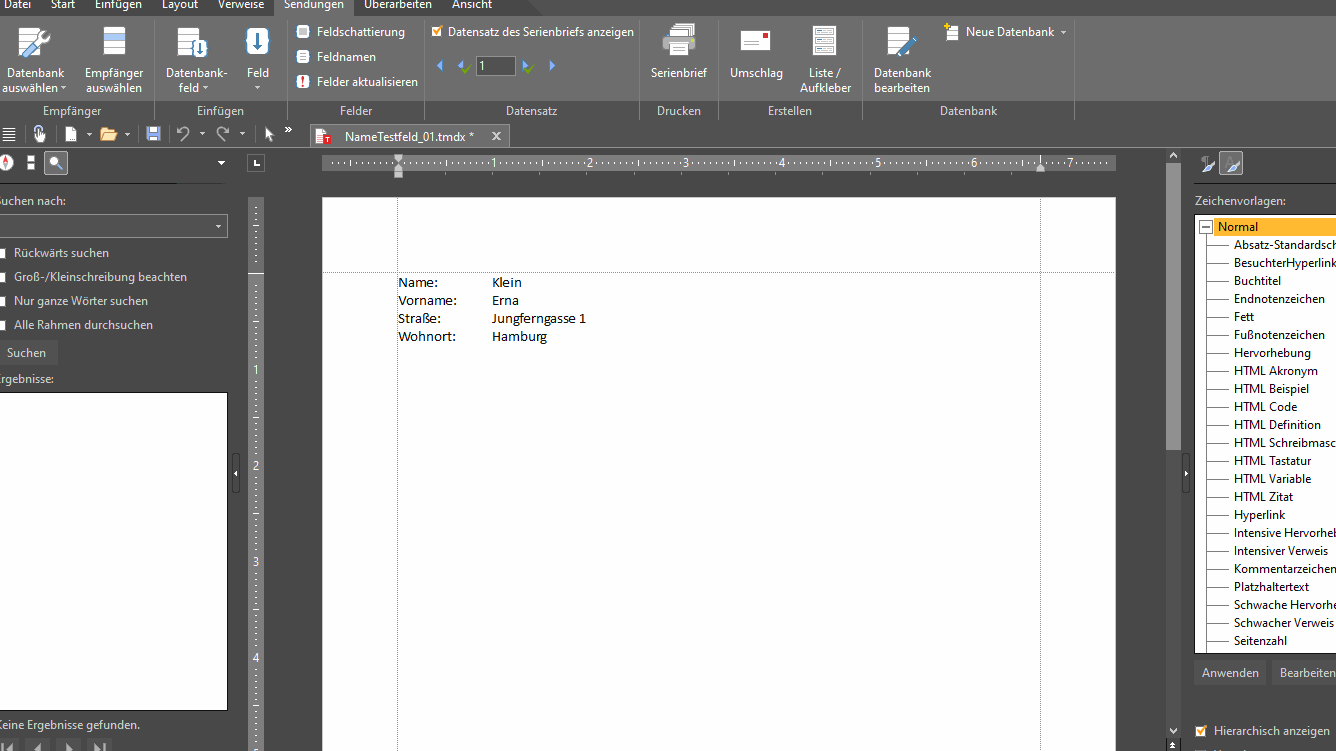

Danke, dass Sie beide Dateien zur Verfügung stellen. Ich habe zum besseren Verständnis eine Bildschirmaufnahme für Sie erstellt. Bitte überprüfen Sie diese und versuchen Sie, die gleichen Schritte auf Ihrem Computer auszuführen und teilen Sie uns das Ergebnis mit.
TextMaker Drucken ausgewählter Datensätze.gif (775.29 KiB) 7798 mal betrachtet

Re: Ausdruck Datenbanksatz
Jolander hat geschrieben: 18.03.2021 21:08:01 Ich klicke auf OK und das Dokument wird mit dem GLEICHEN Datensatz 3X ausgedruckt (hat die Datenbank 20 Datensätze wird das Dokument 20x immer mit der GLEICHEN Adresse ausgedruckt).
Okay, zum besseren Verständnis, gehen wir Schritt für Schritt vor:
1. Wenn ich Sie richtig verstehe, meinen Sie die gleichen Schritte, die ich in der oben angehängten Bildschirmaufnahme durchgeführt habe? Wenn Nein, lassen Sie uns bitte wissen, wo der Unterschied liegt?
2. Da Sie die Datenbank nicht einmal über unsere gesicherte private E-Mail-ID forum [at] softmaker.de freigeben können, diskutieren Sie bitte nur über diese Beispieldatenbank, die Sie hier freigegeben haben.
3. Führen Sie bitte mit dieser Datenbank die Schritte wie in der Bildschirmaufnahme gezeigt mit dem PDF-Drucker durch und teilen Sie uns mit, ob Sie auf allen Seiten die gleichen oder unterschiedliche Datensätze erhalten? Bitte teilen Sie auch diese PDF-Datei mit.
4. Wenn Sie in Schritt 3 die gleichen Datensätze erhalten, schließen Sie bitte TextMaker, benennen Sie Ihren Documents/SoftMaker-Ordner um und führen Sie Schritt 3 erneut aus.
5. Nach Schritt 4 können Sie auch Ihre SoftMaker Office-Anwendung komplett neu installieren, um sie zu aktualisieren.
