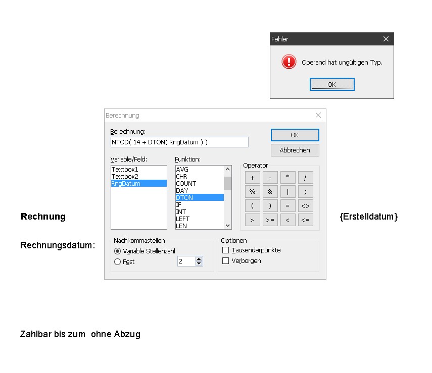

ich habe mir vor geraumer Zeit mal ein Formular (oder sowas ähnliches) gebastelt, um Rechnungen etwas zu automatisieren. Im Anhang das Dokument Rng_Aut.tmvx.
Da ist oben ein Textfeld (Ihre Bestellung vom: Textfeld) mit dem Namen RngDatum und darin dem Feld {Erstelldatum}. Damit bin ich in der Lage unten das Zahlungsziel zu berechnen. Das ist ein Workaround, weil ich in Berechnungen dummerweise nicht direkt auf das Erstelldatum zugreifen kann.
Dann habe ich versucht den Mechanismus auf eine zweite Dokumentenvorlage Rng_Netto.tvmx zu übertragen. Das geht schief:
Das Textfeld oben sieht erstmal anders aus (der graue Hintergrund fehlt). Mit den Eigenschaften des Textfeldes kann ich aber nicht ergründen, wie ich das denn hinbekommen haben.
Das verhält sich auch anders. Ich bin nicht in der Lage unten die gleiche Formel einzusetzten.
Das macht mich jetzt schon geraume Zeit ziemlich unglücklich...

Warum das Textfeld einmal grau unterlegt war und einmal nicht hab ich gefunden:
Datei-Menü, Eigenschaften: Reiter Formular, dort Formularfelder schattieren
Schön versteckt:-)

Deine Fehlermeldung kann daher kommen, dass beim Kopieren eines Textfeldes die ursprüngliche Bezeichnung "Textbox1" o. Ä. nicht beibehalten wird. Auch Variablen in dem ersten Dokument sind dann im zweiten nicht mehr gültig, sodass dann die Fehlermeldung kommt, sodass die Bezeichnung "RNGDATUM" nicht erkannt werden kann. Du musst also die Datei neu anlegen oder unter einem anderen Namen speichern und dort so ändern, wie Du es haben willst.

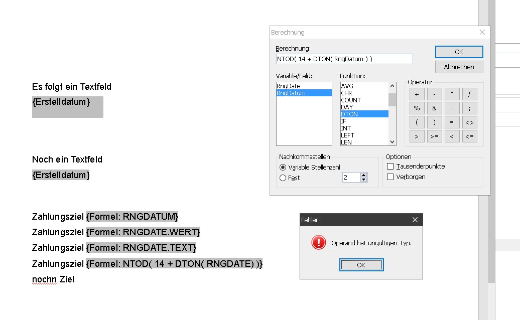

Der Fehler scheint eher zufällig zu sein. Wenn ich die Formel zunächst mit TODAY() schreibe klappt das. "Manchmal" kann ich dann im Nachhinein TODAY() durch RngDatum ersetzen. Ich hab hier definitiv zwei Dateien mit unterschiedlichem Verhalten auf dem Rechner.
Wenn ich in der Formel nur RngDatum schreibe klappt es immer.
Im Bild gibt es zwei Textfelder RngDate und RngDatum mit gleichem Inhalt. In der vorletzten Zeile hat es funktioniert, in der letzten nicht.
Sehr lustig. Würde ich nicht selber Software entwickeln, würde ich mich wohl aufregen...
