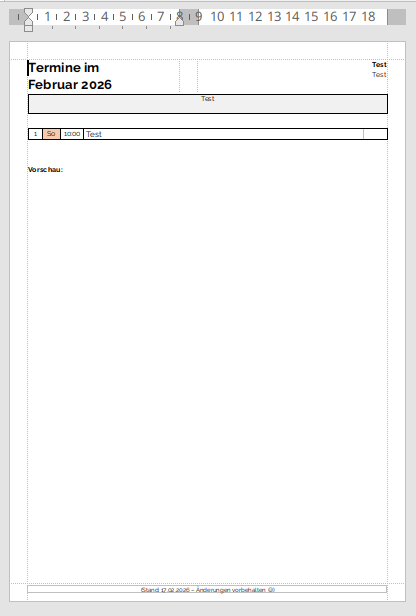

Folgendes Dokument wird in TextMaker 2021 (korrekt) auf einer Seite angezeigt:

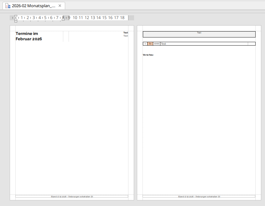

In TextMaker 2026 NX hingegen wird am Ende des zweigeteilten Bereichs ein Seitenumbruch eingefügt:
Ich weiß nicht, wie ich den Seitenumbruch wieder weg kriege. Sobald ich die Datei in TextMaker 2026 speichere, wird sie auch in TextMaker 2021 falsch angezeigt.

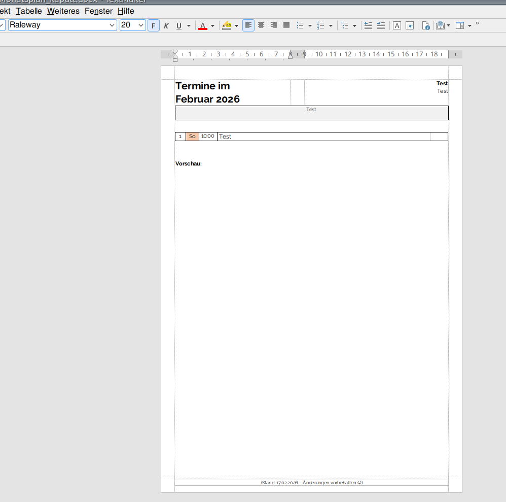

Die Datei, die du eingestellt hast, wird mir mit TM2024 korrekt angezeigt.

Vielen Dank für die Meldung dieses Problems. Ich kann es reproduzieren und habe die Details zur weiteren Untersuchung weitergeleitet.
Re: Fehlerhafter Seitenumbruch in Word-Dokument
Unser Entwicklungsteam hat dieses Problem untersucht und festgestellt, dass es auf eine kürzlich vorgenommene Verbesserung zurückzuführen ist.
Das Team hat die Handhabung weiter optimiert, und diese Korrektur wird im nächsten Beta-Update bzw. Service Pack enthalten sein.
Bitte korrigieren Sie die betroffene Datei nach dem Update manuell, indem Sie die folgenden Schritte ausführen:
1. Fügen Sie am Ende der zweiten Spalte einen Abschnittswechsel ein.
2. Legen Sie im neuen Abschnitt die Spaltenanzahl auf 1 fest.
3. Drücken Sie die ENTF-Taste – die Tabelle wird nun in diese Spalten verschoben, und der Kapitelwechsel wird entfernt.
