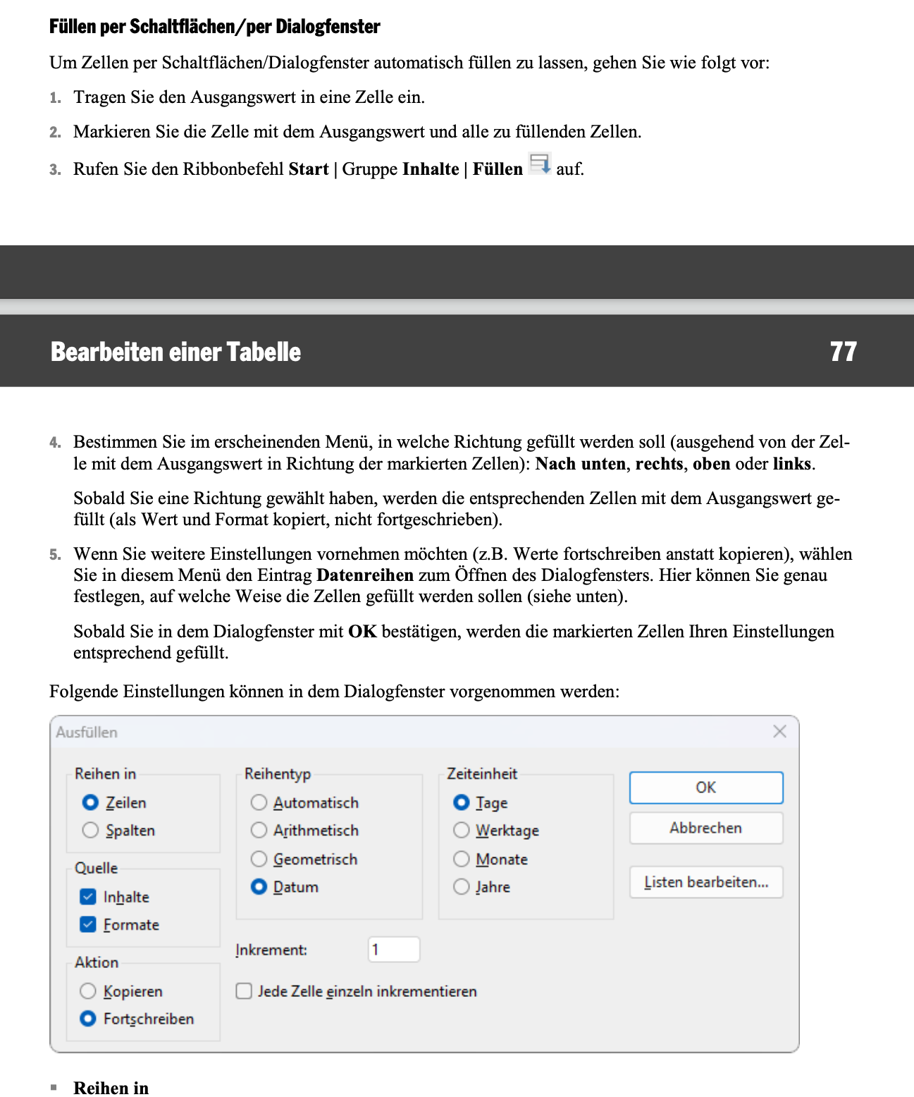

- Beiträge: 4341
Re: Laufvariable
OK, es kann an PM 2021 liegen, aber mit dem aktuellen PM funktioniert es sehr gut (siehe Ausschnitt aus dem Hilfe-Buch S. 76-77)

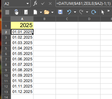

Re: Laufvariable
Nimm einfach die Zeilennummer

- Beiträge: 4341
Re: Laufvariable
Funktioniert, aber "schee" ist anders. Ansonsten empfehle ich Müllermilch.
