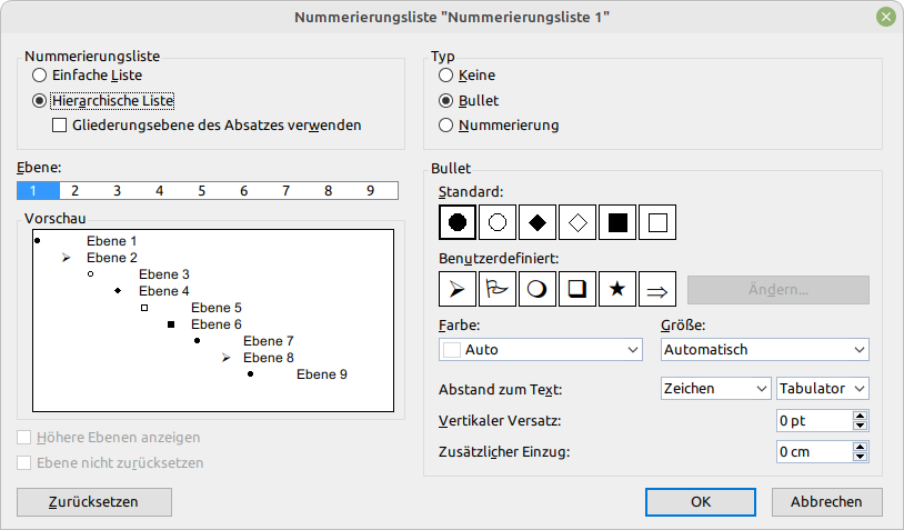

In einem längeren Dokument habe ich für Aufzählungen zunächst eine Absatzformatvorlage "Textkörper Einzug" definiert mit einem Einzug links von 0,5 cm. Dieser bildet die Basis für hierarchische Aufzählungen, die ich gern eingerückt haben möchte. Ich starte eine neue Nummerierungsliste mit Aufzählungen ohne besondere Einstellungen:
Anschließend weise ich Aufzählungen diese Liste zu. Mir ist es wichtig, Unter-Aufzählungen zu integrieren, daher nutze ich nicht die einfache Aufzählung. Das sieht erst einmal ordentlich aus:

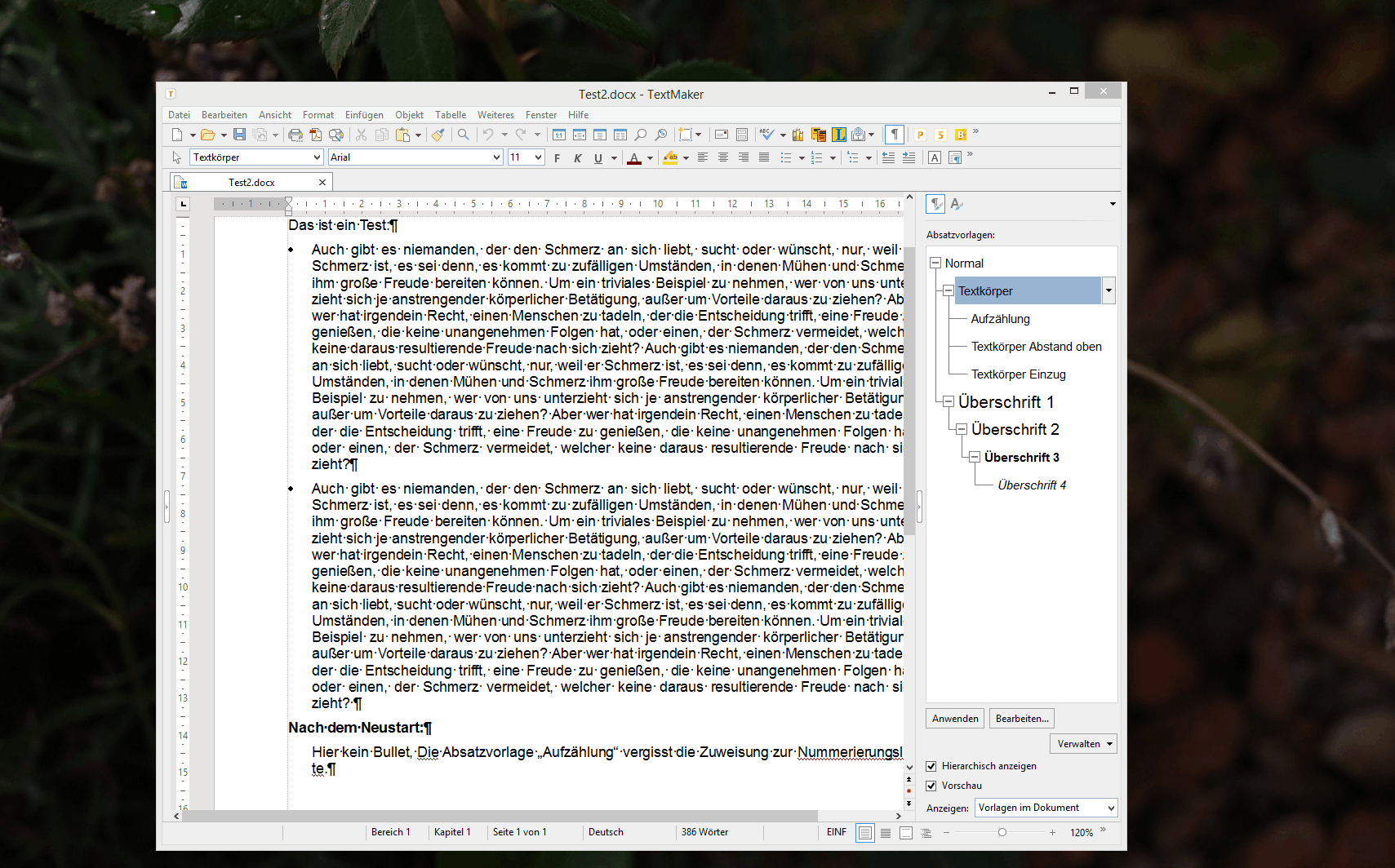

So, ich habe wie du eine Absatzvorlage erstellt und in dieser die Nummerierungsliste mit Bullets zugefügt. Nach dem Neustart "vergisst" die Absatzvorlage (Aufzählung) die Verbindung und zeigt weiteren (neuen) Aufzählungen keinen Bullet mehr an. Das passiert im docx- und tmdx-Format.
Ich bin mit meinem Latein am Ende.

Kucke ich in "Aufzählung" ist "Ohne", und nicht Nummerierungsliste 1 ausgewählt.
Passe ich das an, und wende das Format auf die Überschrift "Nach dem Neustart" an, kriegt diese das Bullet und passende Format.
Wende ich das auf den letzten Absatz anwende, passiert nichts, wende ich erst eine andere Vorlage, wie "Normal", an, und dann die "Aufzählung", klappt es.

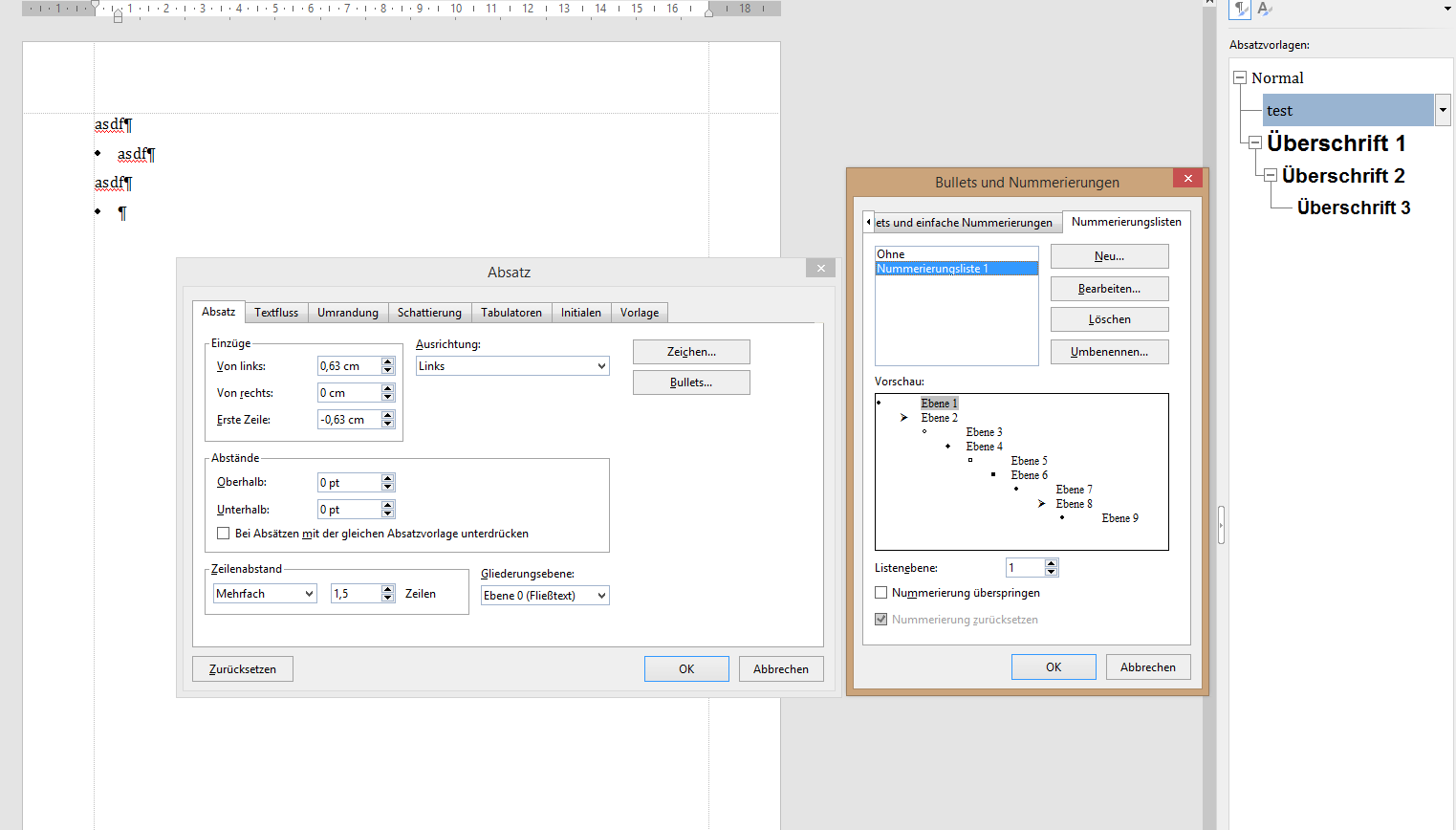

Interessant finde ich aber die Angabe von "Listenebene -32768", die man im Tooltip der Aufzählungsvorlage sehen kann, nachdem man die Zuweisung der Nummerierung gemacht hat,
siehe Screenvideo. Für mich riecht das nach einem Variablenüberlauf...

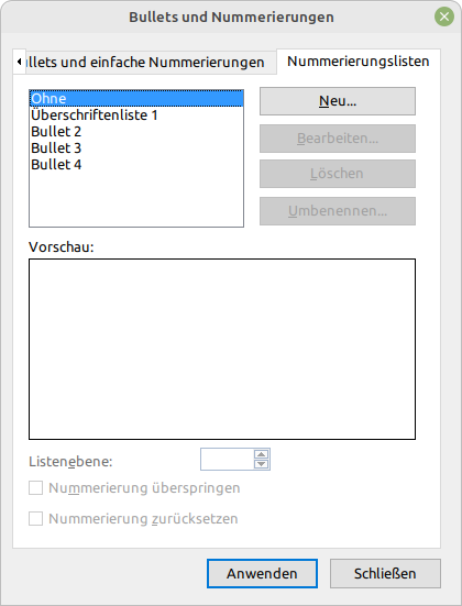

Ich habe in meinem Skript mehrmals einfache Bullets gewählt und erhalte unter Nummerierungsliste nun vier Bullet-Einträge:
Ist das normal?

Die Sache mit "Bullet 2 bis 4" hat sich geklärt; pro Art der Bullets wird offenbar eine Vorlage erstellt.
