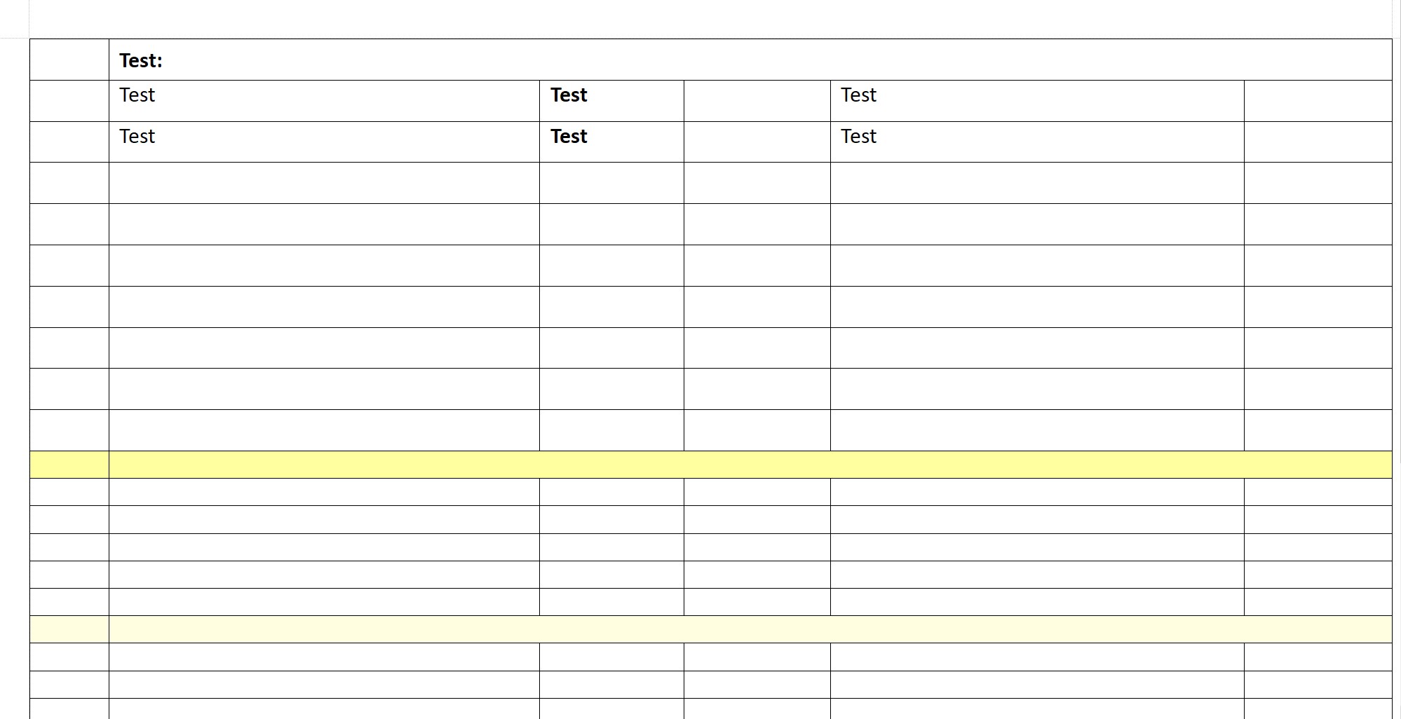

1. Ich habe eine Tabelle:
Schritt 1 - Tabelle in die eingefügt werden soll.jpg (155.38 KiB) 7571 mal betrachtet

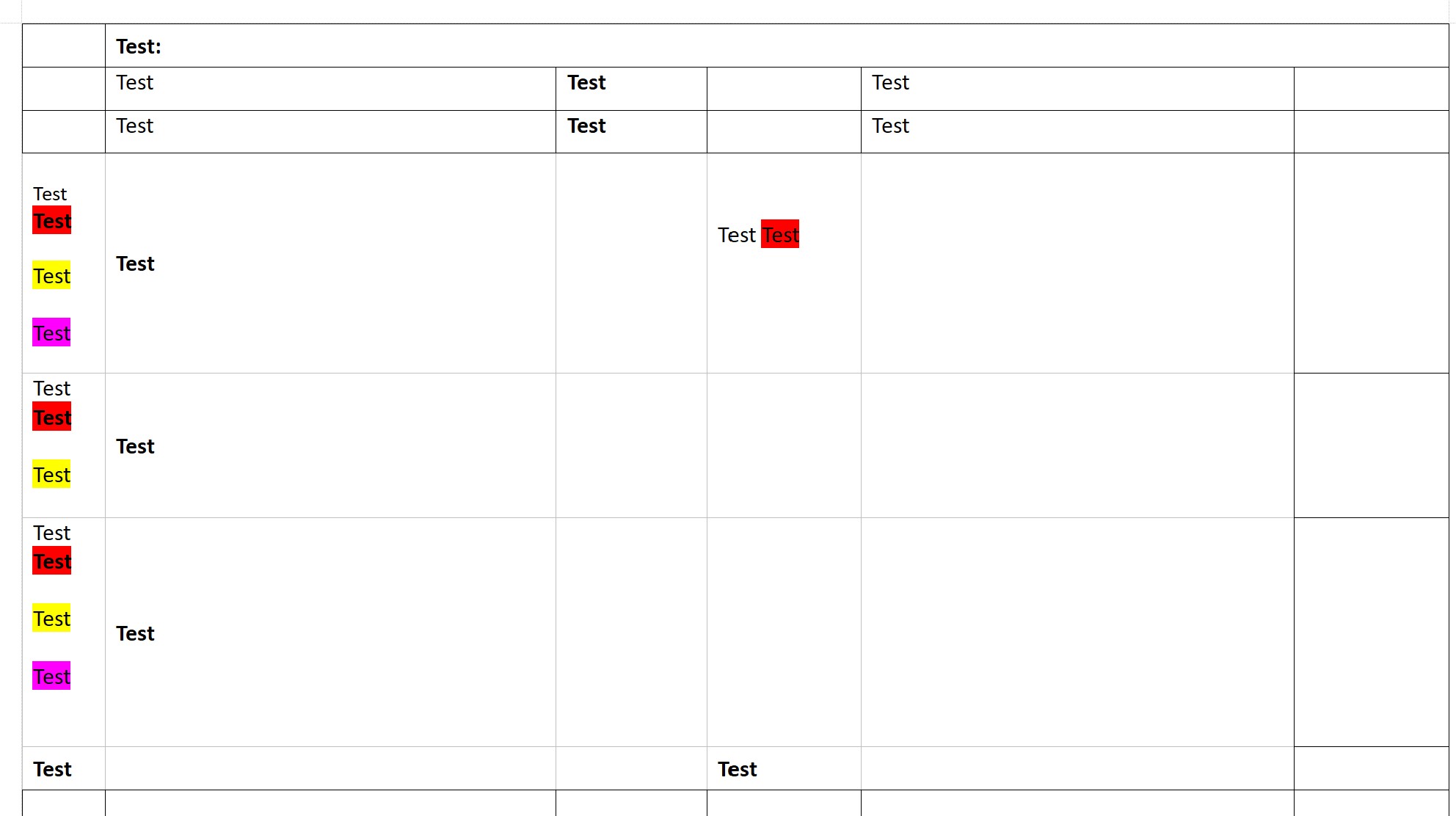

2. Ich habe eine zweite Tabelle, aus der ich in die erste Tabelle einfügen will
Schritt 2 - Tabelle aus der eingefügt werden soll.jpg (85.79 KiB) 7571 mal betrachtet

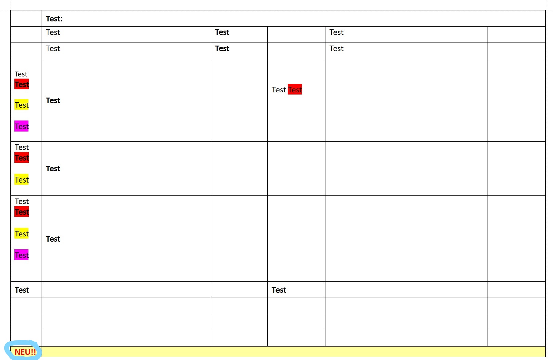

3. Ich habe Tabelle 2 in Tabelle 1 eingefügt - hier fällt schon auf (was dann bei mir immer passiert): Die Umrandungen sind verlorengegangen.
Schritt 3 - mit eingefügter Tabelle - Umrandungen fehlen.jpg (121.4 KiB) 7571 mal betrachtet

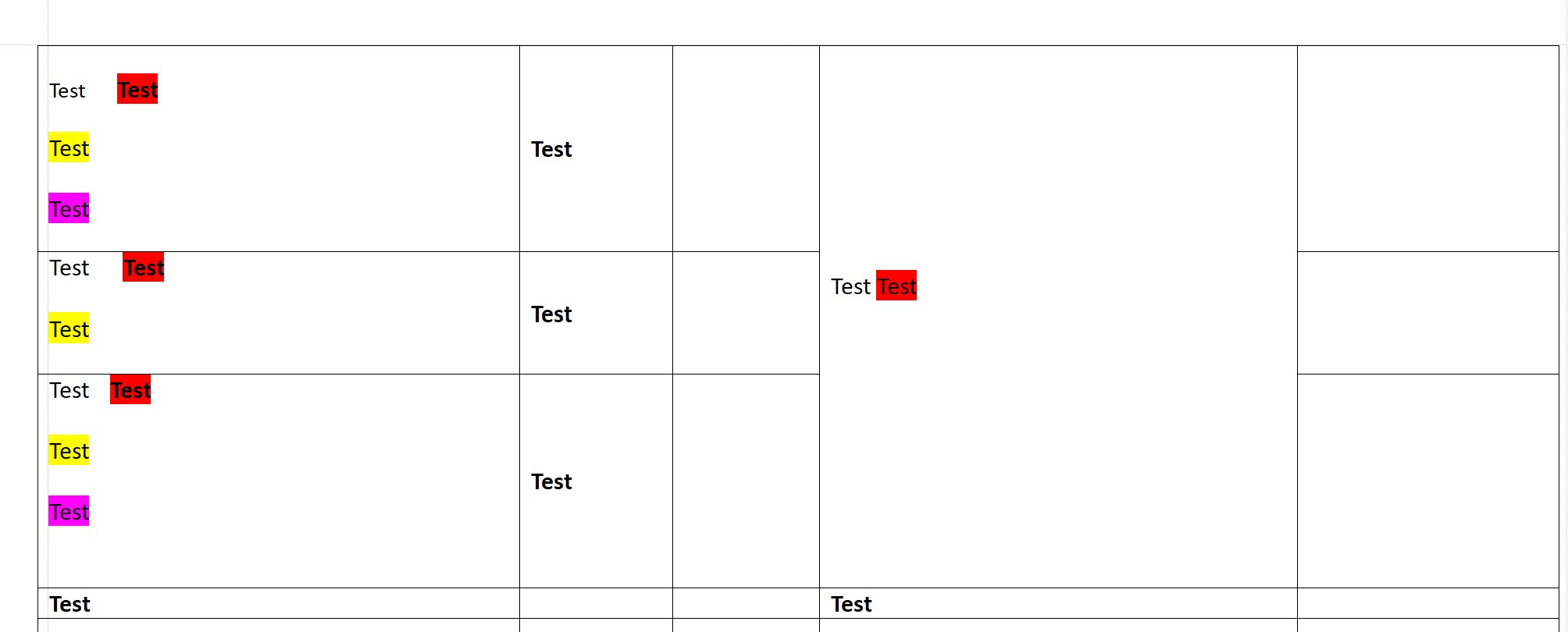

4. Ich habe die fehlenden Umrandungen wiederhergestellt und ein Wort unten eingefügt (fett, rote Schrift)
Schritt 4 - Umrandung von mir wiederhergestellt und ein Wort mit Formatierung eingefügt.jpg
Schritt 4 - Umrandung von mir wiederhergestellt und ein Wort mit Formatierung eingefügt.jpg (449.19 KiB) 7570 mal betrachtet

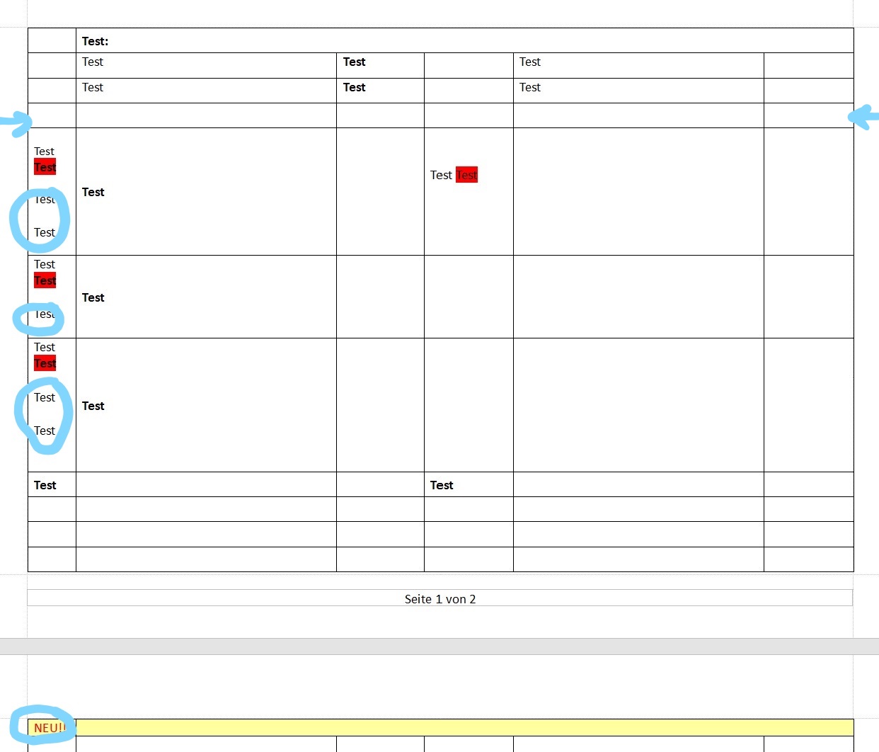

5. Wenn ich jetzt eine Zeile einfüge (s. Pfeil), geht gleich eine Reihe von Formatierungen verloren (s. Markierungen)
Schritt 5 - verlorengegangene Formatierungen nach Einfügen einer Zeile (Pfeile).jpg
Schritt 5 - verlorengegangene Formatierungen nach Einfügen einer Zeile (Pfeile).jpg (417.6 KiB) 7563 mal betrachtet
Wie gesagt: Sehr schräg - und wirklich lästig, weil ich ständig "nachformatieren" muss... Kann sich das bitte mal einer bei SM ansehen?

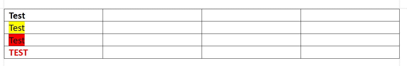

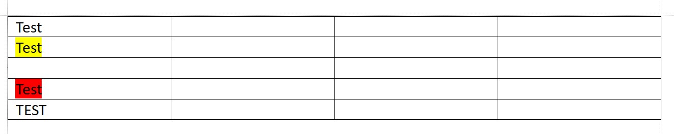

Hier ein zweites, viel einfacheres Bsp., das ich gerade entdeckt habe:
1. Tabelle erstellt
2. Nacheinander die Zellen der linken Spalte gefüllt und den Text jeweils unterschiedlich formatiert
Schritt 1 - mit allen Formatierungen.jpg (29.15 KiB) 7547 mal betrachtet
3. Ein Zeile eingefügt - die Zeichenformatierung in der obersten und untersten Zeile geht flöten
Schritt 2 - Zeile eingefügt - Formatierung unterste Zeile verloren.jpg (36.13 KiB) 7547 mal betrachtet
Und jetzt wird es interessant: Das Ganze ist bei mir MANCHMAL reproduzierbar und manchmal nicht. Ich habe das Gefühl, es hat z. B. damit zu tun, ob ich die Formatierung nach dem Schreiben oder vor dem Schreiben eingestellt habe, ob ich zwischendurch mal in eine andere Zelle geklickt habe oder nicht...
Also ganz genau: Im Beispiel habe ich jeweils VOR dem Schreiben die Formatierung eingstellt (also ZUERST auf "fett", dann geschrieben), und bevor ich die Zeile eingefügt habe, habe ich in der linken Spalte erst in die dritte, dann in die zweite Zell geklickt.
Aber ganz ehrlich: Wenn ich das jetzt weiter probiere, werde ich wahnsinnig... Also, bitte, liebe Leute von SM: Darf ich das in eure Hände legen und IHR probiert weiter...?

Bezieht sich das übrigens auch auf die fehlendenen Umrandungen nach dem Einfügen (s. Schritt 3)?
