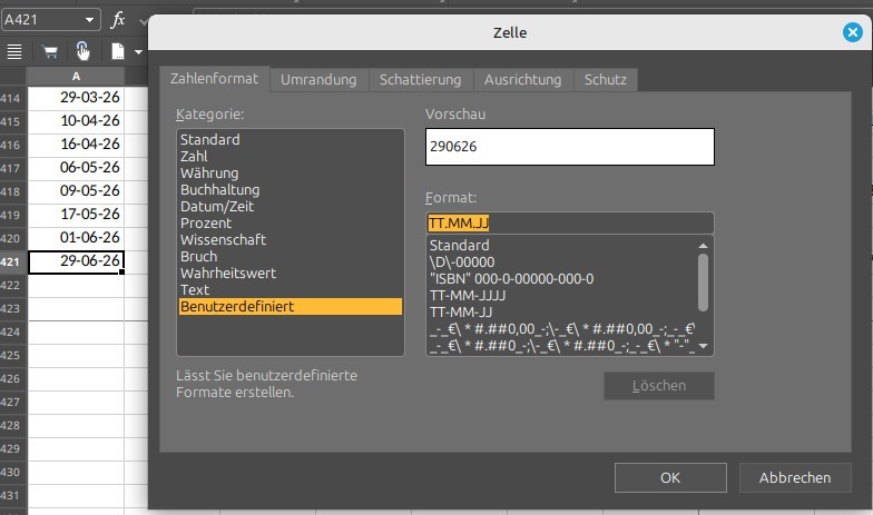

Danke für die Infos, aber leider ist die Realität auf meinen Systemen eine andere. Ich arbeite mit Exel 2016 und speichere die Daten im xlsx Format. Unter Windows 11 ist im FreeOffice Planmaker das Format richtig mit z.B. 29.06.26 angezeigt wenn ich die mit Excel 2016 erstellte und abgespeicherte Datei öffne. wenn ich auf Mint Linux gehe, dann erscheint im gleichen xlsx das Datum als 29-06-26 und wenn ich mit der Formatänderung (auf Formatcode DD.MM.YY) wie von Ihnen beschrieben arbeite kommt: DD06YY, ich habs dann noch der Maske "TT.MM.JJJ" probiert und dann kommt als Anzeige: 290626. Ich habe von Ihrer Homepage Freeoffice die Version FreeOffice PlanMaker 2024 (rev F1234.0411) 64bit installiert. Bis auf dieses Datumsproblem habe ich bis jetzt kein Problem bei der Arbeit mit Excel-Dateien unter Linux festgestellt. Ich kann geren eine Excel-Datei und / oder Screenshots schicken wenn das gewünscht ist und dann ist da noch die Frage auf welchen Weg man das hochlädt.

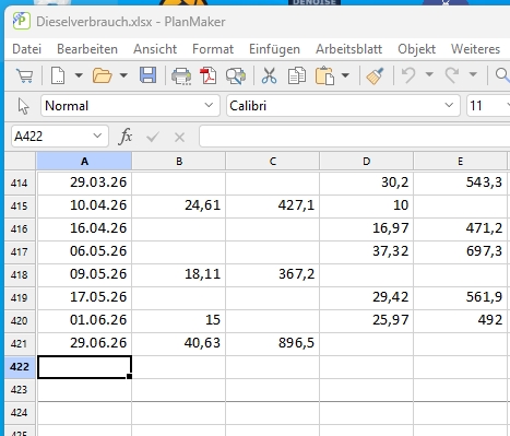

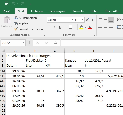

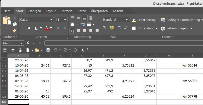

Und nun im Anhang noch 4 jpg:
diesel-win11_execel: so sieht das im Excel 2016 aus. - kommt im nächsten Beitrag.
diesel-win11-planmaker: das gleiche File in plamaker geöffnet unter Windows 11
diesel-planmaker-linux-mint: das gleiche File und Linux Mint Planmaker
diesel-planmaker-format: Versuch das Format zu ändern, die Punkte werden ignoriert

Ihr Gebietsschema ist auf Deutsch (Österreich) und nicht auf Deutsch (Deutschland) eingestellt. Der Wert de_AT.UTF-8 verwendet die österreichischen Regionseinstellungen.
Dies erklärt auch das Verhalten des Datumsformats. Mit dem derzeit auf Ihrem Linux-Mint-System verwendeten Gebietsschema de_AT.UTF-8 lautet das standardmäßige kurze Datumsformat. Das angezeigte Datumsformat wird daher durch die österreichischen Regionseinstellungen des Betriebssystems und nicht durch TextMaker verursacht.
