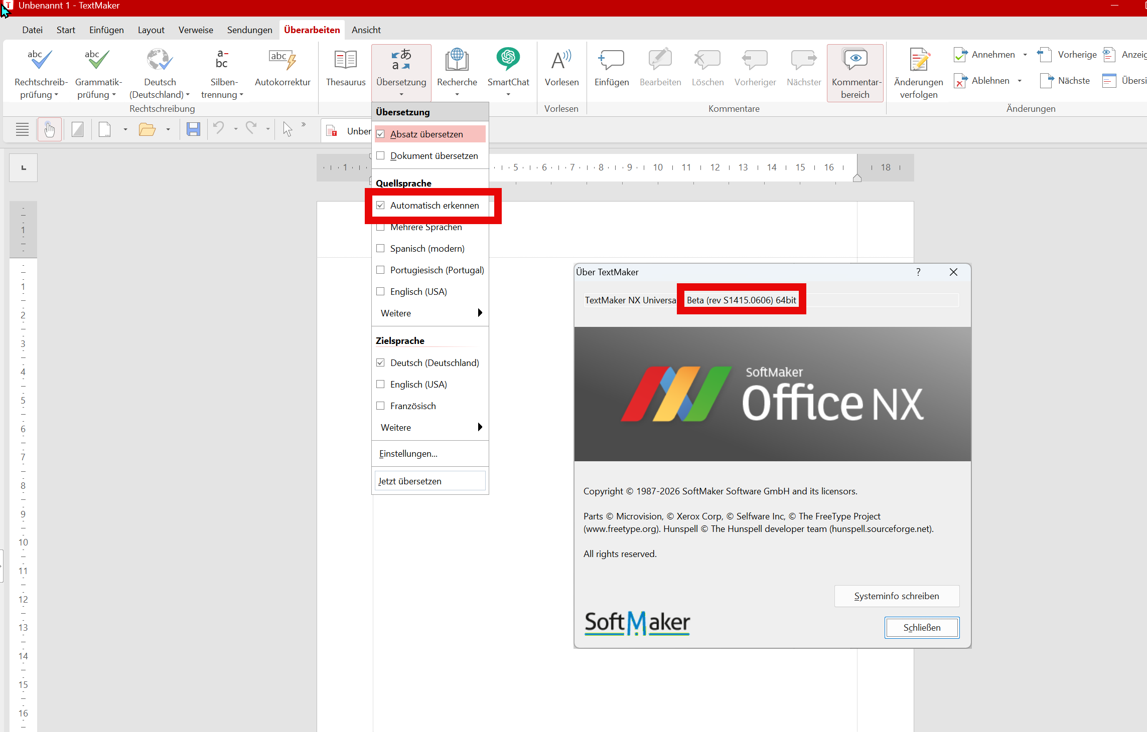

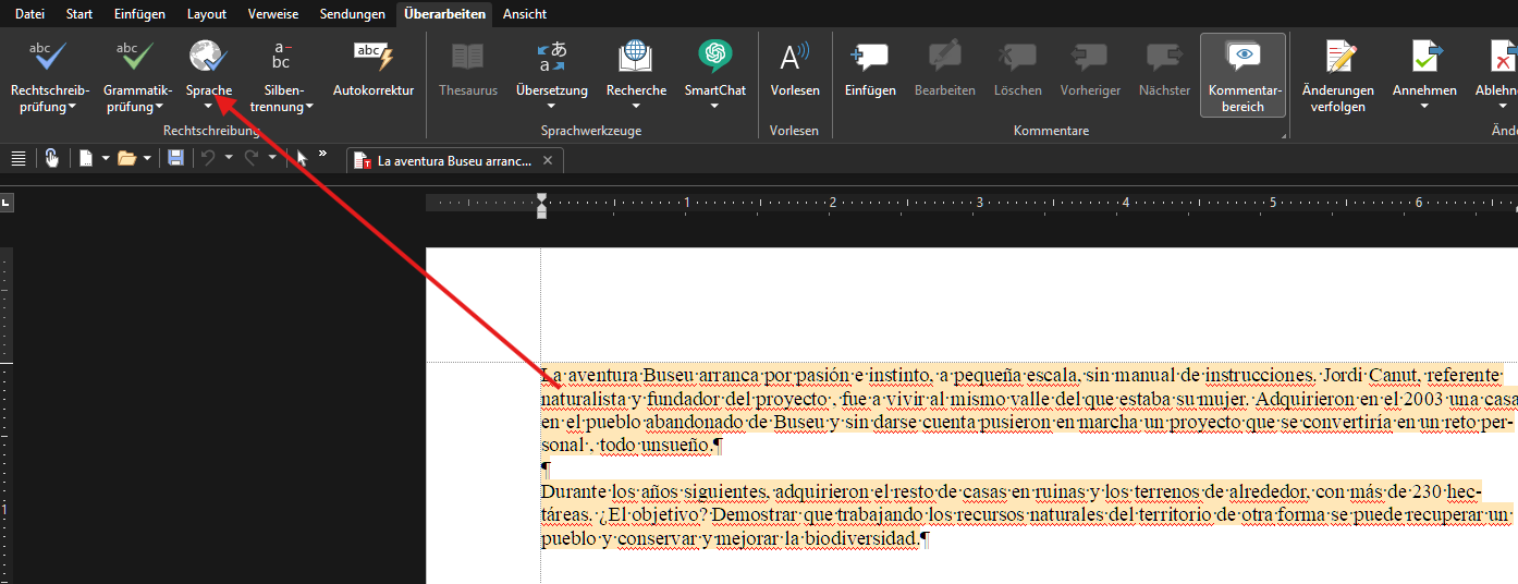

Vielen Dank, dass Sie dieses Problem gemeldet haben. Ich konnte es auf meiner Seite nicht reproduzieren, daher hängt es möglicherweise mit Ihren Spracheinstellungen zusammen.
Um das Problem zu beheben, gehen Sie bitte in der Multifunktionsleiste auf „Überarbeiten“ | „Rechtschreibung“ | „Sprache“ und stellen Sie sicher, dass die ausgewählte Sprache mit der Sprache Ihres Textes übereinstimmt – dies ist erforderlich, damit die Übersetzung korrekt funktioniert.
Dies gilt auch für mehrsprachige Dokumente. Wenn Ihr Dokument Text in mehreren Sprachen enthält, stellen Sie bitte sicher, dass für jeden jeweiligen Abschnitt die richtige Sprache eingestellt ist.
Alternativ können Sie im Übersetzungs-Dropdown-Menü die Option „Automatisch erkennen“ auswählen. TextMaker erkennt dann automatisch die Sprache jedes Abschnitts und übersetzt entsprechend.
Bitte probieren Sie dies aus und teilen Sie uns mit, ob sich Ihr Problem dadurch beheben lässt.

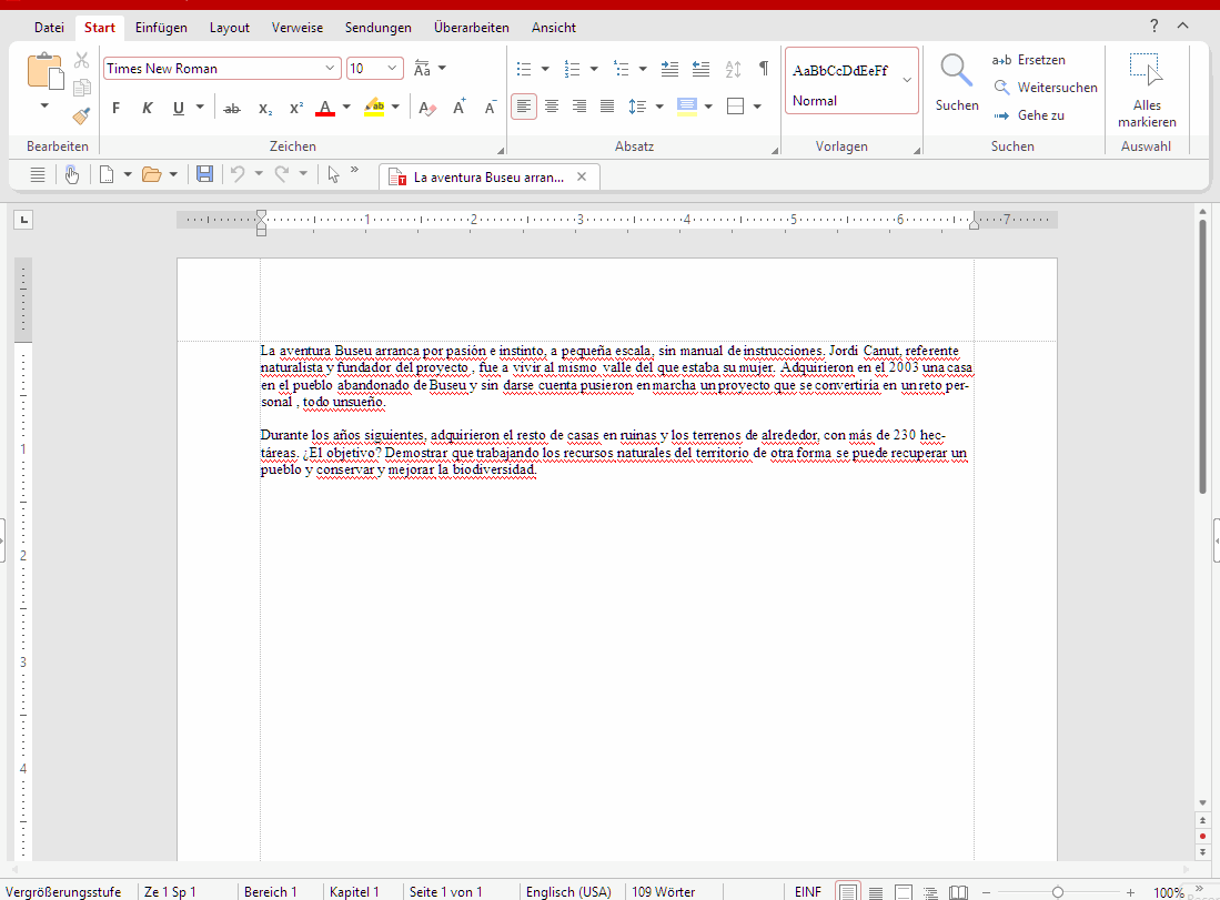

Im Anhang ein Text (spanisch) mit dem ich das gerade nochmal getestet habe.
- Einstellung Rechtschreibung -> Deutsch
- Einstellung Übersetzung -> Quellsprache automatisch, Zielsprache Deutsch

Alles sehr merkwürdig.
Habe jetzt noch ein paar Test gemacht:
- Beta rev S1414.0527 an andere Stelle kopiert
- Beta Rev.S1415.0606 installiert (über alte Beta im Ordern c:\program files)
- span. Text geladen
- Einstellung Quellsprache -> Auto, Zielsprache -> Deutsch
-- Text markiert -> Kontextmenü "Übersetzen" funktioniert
-- Über Menü Überarbeiten/Übersetzen/Dokument übersetzen -> Funktioniert, ebenso Überarbeiten/Übersetzen/Absatz übersetzen und ... Markierten tex
Dann:
- Einstellung Quellsprache -> Spanisch (modern), Zielsprache -> Deutsch Übersetzung funktioniert nicht.
Habe es auch mit Englisch als Quellsprache getestet. D.h. wenn man die Quellsprache explizit wählt und nicht "Automatisch erkennen" nimmt, funktioniert die Übersetzung nicht.

Vielen Dank für die Bereitstellung der Beispieldatei – sie bestätigt das von mir zuvor beschriebene Problem: Die Sprache des Textblocks ist nicht korrekt eingestellt.
Warum ist die Spracheinstellung hier von Bedeutung?
Diese Einstellung steuert nicht nur die Rechtschreibprüfung – sie teilt TextMaker mit, in welcher Sprache ein Textblock verfasst ist. Die Übersetzung stützt sich auf diese Information.
Welche Auswirkungen hat dies?
a) Wenn „Automatische Erkennung“ deaktiviert ist, liest TextMaker diese Einstellung aus, um die Ausgangssprache zu bestimmen. In Ihrem Fall ist der Text auf Spanisch, doch wenn die Einstellung etwas anderes angibt, versucht TextMaker, aus der falschen Sprache zu übersetzen.
b) Als wir die Einstellung korrekt auf Spanisch gesetzt haben, hat TextMaker den Text wie erwartet ins Deutsche übersetzt.
c) Bei Verwendung von „Automatische Erkennung“ hat TextMaker die Ausgangssprache automatisch identifiziert und den Text ebenfalls korrekt übersetzt.
Ich habe zur Veranschaulichung Bildschirmvideos beider Szenarien angehängt.

Re: Öffentliche Beta - Übersetzung von Dokumenten
Das vollständige Video im Forum zu veröffentlichen, ist wahrscheinlich nicht möglich, da eine Videodatei wesentlich größer wäre als ein GIF. Deshalb veröffentlichen wir stattdessen ein GIF – ein Video würde das Forum erheblich verlangsamen, was ein Problem darstellt.
Was dieses Übersetzungsproblem betrifft, so ist der einzige entscheidende Punkt, dass die Sprache des Textblocks mit der in dieser Multifunktionsleiste ausgewählten Sprachregisterkarte übereinstimmen sollte, wie im Screenshot dargestellt.
