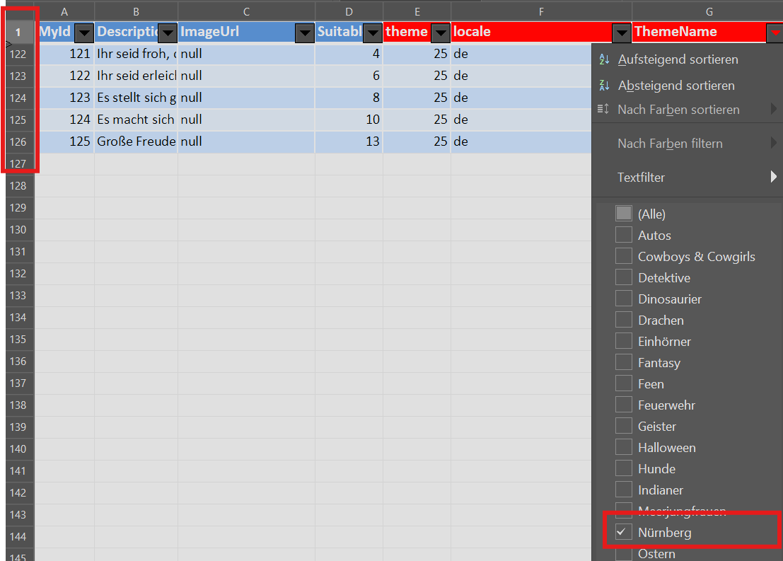

ich habe das Problem, dass PlanMaker beim Kopieren von Zeilen in einer Tabelle auch diejenigen Zeilen kopiert, die ausgefiltert sind. In PlanMaker selbst sehe ich das beim "normalen" Einfügen nur daran, dass die erste Zeile (mit den Überschriften) die Zeilenzahl 1 hat, die Einträge darunter aber höhere Zeilenzahlen (so wie in der Ursprungstabelle).
Wenn ich aber "Inhalte einfügen" verwende oder den Inhalt des Clipboards in z.B. Notepad einfüge, dann sehe ich, dass trotz des Filters alle Zeilen kopiert wurden.

Hier ein Video und eine Beispieldatei, um das Problem nochmals genauer zu illustrieren. Vielleicht liegt es an der Verwendung von SVERWEIS?

Vielen Dank für das Anfügen des Videos; es war sehr hilfreich bei der Identifizierung des Problems.
Schritte zur Reproduktion:
1. Filtern Sie die Zeilen in einer Tabelle.
2. Wählen Sie die gesamte Tabelle aus, indem Sie zweimal „Strg + A“ drücken.
3. Fügen Sie die kopierte Tabelle in ein neues Blatt ein.
Ergebnis: In PlanMaker wird die Tabelle als Tabelle eingefügt, was bedeutet, dass alle gefilterten Zeilen erhalten bleiben. In Excel hingegen wird die Tabelle als einfacher Zellbereich eingefügt, der die gefilterten Zeilen ausschließt; Excel kopiert die eigentliche Tabelle nur dann in die Zwischenablage, wenn keine Filter angewendet werden.
Ich habe dieses Problem an unsere Entwickler weitergeleitet.
Workaround: Dieses Problem tritt nicht auf, wenn Sie die Tabelle manuell durch Ziehen des Mauszeigers auswählen.
Dies hat mir auch geholfen, ein weiteres Problem zu identifizieren: Wenn eine unvollständige Tabelle kopiert und von PlanMaker in PlanMaker eingefügt wird, verliert sie ihre Zellschattierung (Tabellenformate). Ich habe darüber auch die Entwickler informiert.
