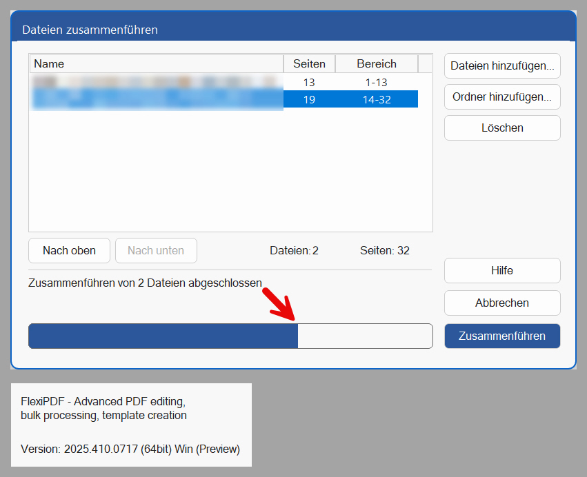

Fehler nach erfolgter Dateizusammenführung:
Der Dialog wird nicht abgeschlossen und kann nur durch Klick auf "Abbrechen" beendet werden.
2025-08-03 FlexiPDF 64bit - Fehler bei Zusammenführung von Dateien.jpg (193.37 KiB) 8211 mal betrachtet

Beiträge: 2921
Re: FlexiPDF 2025 64-bit preview
An der Stelle öffnet sich der "Speichern unter"-Dialog - vermutlich wird er "hinter" dem Programmfenster angezeigt - und solange der nicht geschlossen wird, reagiert das Programm nicht. (Leider hat MS vor Jahren schon die Möglichkeiten, ein Fenster "ganz vorn" anzuzeigen, verbockt)
Eine Lästigkeit in diesem Zusammenhang habe ich aber auch gefunden: Der "Dateien auswählen"-Dialog hat als Voreinstellung "*.*", also "alle Dateien", was natürlich keinen Sinn macht.

Danke für die Info. Allerdings kann ich das verdeckte Fenster („Speichern unter“) nicht anzeigen:
Solange das „Dateien zusammenführen“-Fenster aktiv ist, kann ich das Hauptfenster des Programms nicht verschieben => der Explorer-Speicherdialog bleibt somit verdeckt, denn dieser befindet sich eben nicht direkt unter dem (verschiebbaren) „Dateien zusammenführen“-Fenster, sondern auf der untersten Ebene, also noch unter dem Hauptfenster.
Auch ist es mir nicht möglich, den Speicherdialog via Taskleiste zum Vorschein zu bringen. Ergo muss ich doch auf "Abbrechen" klicken …
Oder gibts angesichts dieses Fensterkuddelmuddels eine zauberhafte Tastenkombination zur wundersamen Lösung des Problems?
Dann schon mal besten Dank vorab für den entsprechenden Tipp!
Nachtrag, Pseudolösung:
Der einzige (sehr umständliche – und so in keinem meiner bisher verwendeten Programme notwendige!) Schritt zur Lösung besteht darin, dass ich das Hauptfenster vor dem Start des „Dateien zusammenführen“-Prozesses erst einmal deutlich verkleinere. Dann erscheint im weiteren Verlauf auch das „Speichern unter“-Fenster.
Mit munteren Grüßen
Sibfor
Beiträge: 5418
gtreutwein hat geschrieben: 28.07.2025 11:34:28 Nach Markieren des Bereichs und Drücken der Enter-Taste erscheint der Dialog nicht.
Vielen Dank für die Bereitstellung der Beispieldatei, aber ich kann das Problem weiterhin nicht reproduzieren. Nachdem Sie den Ausschnittbereich ausgewählt haben, bewegen Sie den Mauszeiger etwas weiter vom Ausschnittrand weg und drücken Sie die Eingabetaste.
Bei diesem Problem mit dem Zusammenführen scheint es, wenn man sich Ihren Screenshot ansieht, dass der Dialog „Speichern unter“ bereits übersprungen wurde und nach Abschluss des Zusammenführungsvorgangs eine weitere Eingabeaufforderung angezeigt wurde: „Dokument erfolgreich erzeugt. Möchten Sie das neue Dokument jetzt öffnen?” angezeigt, auf die Sie mit „Nein” geklickt haben. Wenn Sie auf „Ja” klicken, wird dieses Dialogfeld geschlossen und das zusammengeführte Dokument wird automatisch geöffnet.
Ja, das ist verwirrend, ich habe die Details weitergeleitet.
