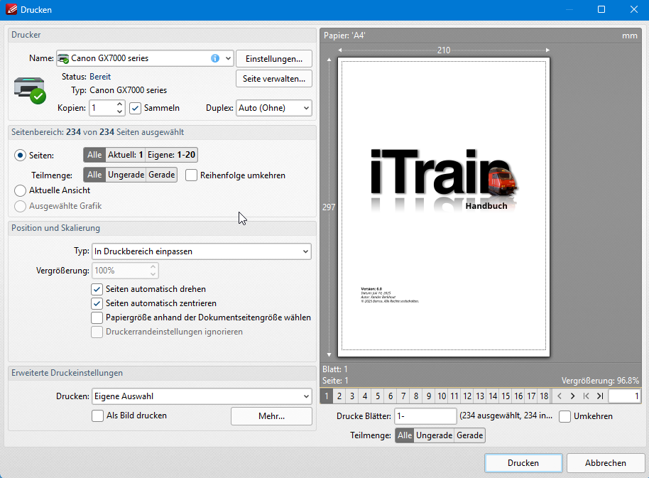

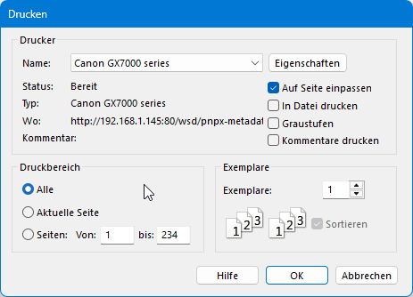

SuperTech hat geschrieben: 22.07.2025 20:23:25 Vielen Dank für Ihr Feedback. Bitte teilen Sie uns die Details des Druckerproblems mit und senden Sie uns Screenshots, falls Fehlermeldungen angezeigt werden.
Es passiert nichts, auch erscheint keine Fehlermeldung. Der Drucker wird zwar angezeigt, aber es passiert nichts, wenn ich im Druckmenü auf "OK" klicke. Bei allen Anwendungen erscheint dasselbe oder ähnliche Fenster und es wird bei Klick auf "OK" auch gedruckt.
Flexi PDF (Drucker funktioniert nicht)
PDF-XChange Editor (Drucker funktioniert)
Textmaker (Drucker funktioniert)
Bei Dokumenten mit nur 1 Seite bleibt es genau gleich, der Drucker druckt nicht aus Plexi-PDF..
