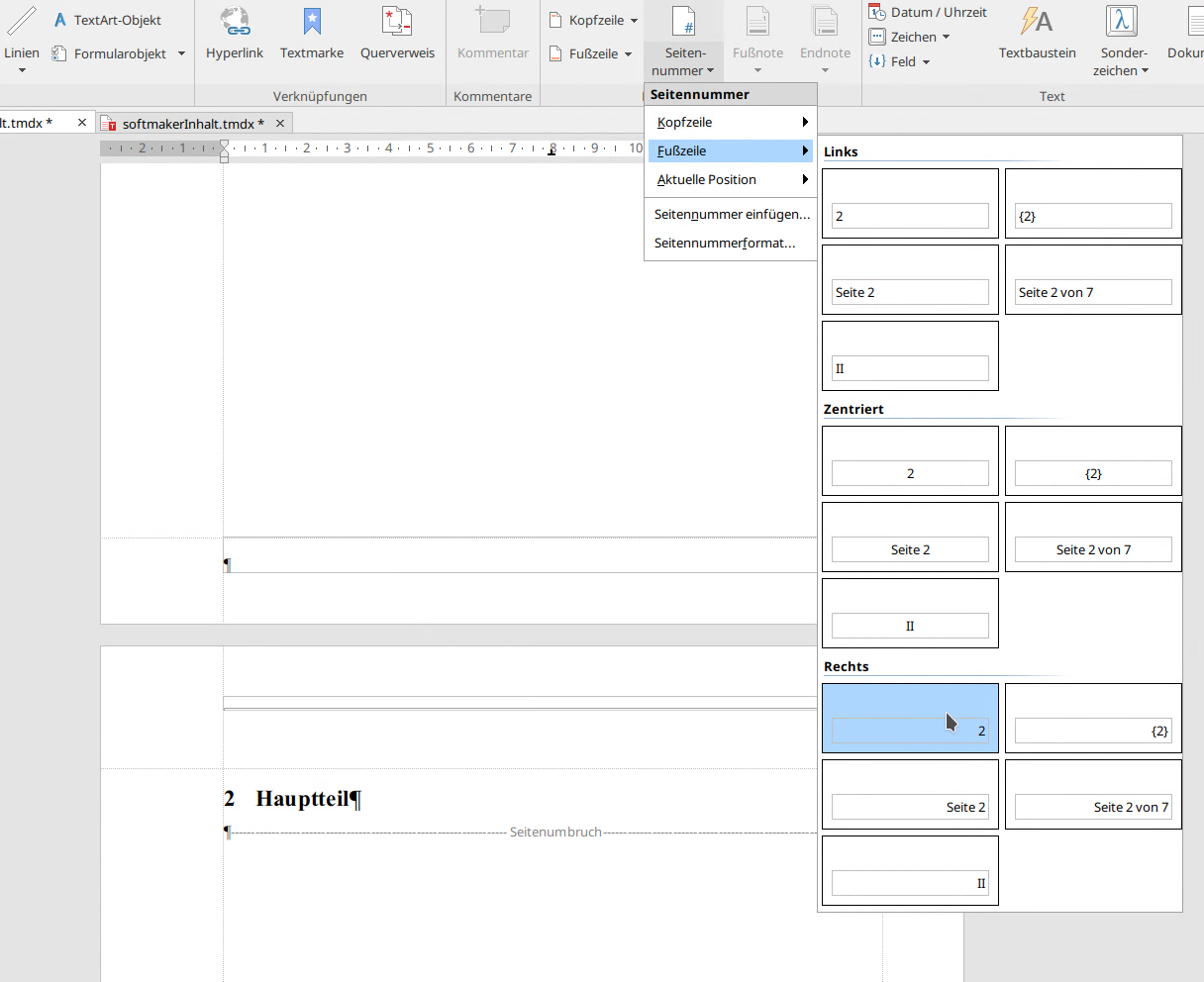

Wenn ich in einem Kapitel mit arabischen Seitenzahlen auf "Seitennummer" und dann "Fußzeile" klicke, kommt das selbe Menü wie in der von Softmaker generierten Datei (Bild1).
Wenn ich aber in einem Kapitel mit römischen Seitenzahlen dieses Menü aufrufe ist das Ergebnis abweichend(Bild2). Vergleicht die beiden Bilder und schaut auf die Stelle an der der Mauszeiger steht. Bei der von Word generierten Datei ist beim Mauszeiger plötzlich auch eine römische Zahl, während bei der von Textmaker generierten Datei dort immer eine arabische Zahl steht. Word hat also im Kapitel mit den römischen Seitenzahlen komplett auf römisch umgestellt, so dass man gar keine arabische Zahl mehr wählen kann.
In der Datei RoemischeSeitenzahlen.tmdx müssten meiner Meinung nach römische Seitenzahlen im Inhaltsverzeichnis stehen, dass das nicht der Fall ist, ist meiner Meinung nach ein Fehler, der korrigiert werden sollte.
Ich habe mit der von Word generierten Datei noch herum probiert und dabei ist mir folgendes aufgefallen:

Ich hatte in der Ribbon-Oberfläche auf Einfügen, Seitennummer, Fußzeile und dann bei dem in Bild1 gezeigten Menü unten auf das römische geklickt und dachte dann ich hätte römische Seitenzahlen eingestellt. Aber das war wohl die falsche Stelle um das einzustellen. Was auch irgendwie seltsam ist. Aber Hauptsache es funktioniert jetzt
Aber müsste es nicht eigentlich so sein, dass sich das komplett auf römisch umstellt, wenn ich in dem im Screenshot gezeigten Menü auf das römische klicke?

Welchen Einfluss genau die Fußzeileneinstellungen hier haben, weiß ich jetzt auch nicht. Ich kenne es nur so, dass die Seitennummerierung Teil des Kapitelformats ist. Das Menü in deinen Screenshots habe ich noch nie benutzt, weil es anscheinend erst mit der Ribbon-Oberfläche eingeführt wurde und ich nach wie vor mit klassischen Menüs arbeite.
