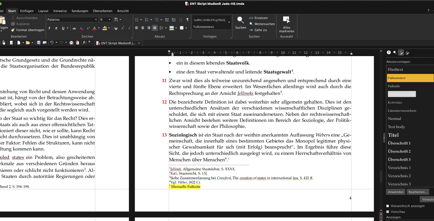

Moin,
füge ich aus Zotero ein Zitat ein, wird dieses direkt hinter das Fußnotenzeichen platziert (Vorlagenstil: Juristische Zitierweise Stüber). Die "normale" Fußnote wird mit einem Leerzeichen Abstand eingefügt, wie es auch gewollt ist. Siehe bitte dazu Screenshot, gelbe Fußnote ist Standard.
Wie kann ich das denn angleichen? Softmaker NX, neueste Beta, Zotero 8 aktuelle Version). In LibreOffice und Word tritt das Problem nicht auf.

Re: Fußnoten bei Zotero
Vielen Dank, dass Sie Ihr Problem geschildert haben, aber ich kann es nicht nachvollziehen.
Bitte stellen Sie die Datei, in der dieses Problem auftritt, zur Verfügung, damit wir es unsererseits testen können. Bitte testen Sie dies auch in einer neuen Datei.
Falls Ihre Datei privat ist, senden Sie sie bitte zusammen mit dem Link zu diesem Beitrag an forum[at]softmaker.com.

Moin,
das ist kein Problem ;-) In der Anlage die Datei, es handelt sich um ein neues Skript für den Hochschulunterricht. Personendaten habe ich glaube ich entfernt....
ENT Skript MedienR Jade-HS.tmdx
(33.23 KiB) 100-mal heruntergeladen
Ich habe das auch in einem neuen, leeren Dokument auf Basis der Normal-Vorlage getestet und ein identisches Ergebnis gehabt.

Moin,
nur als Info, ist ja ein Fehler, aber:
Ich löse das inzwischen über die Formatvorlage der Fußnotentext. Hier habe ich nun festgelegt: Einzug Erste Zeile -0,5 cm und Tabulator bei 0,5 cm gesetzt. Beim Einfügen jeder Fußnote setze ich dann am Ende der Texterstellung per Tab-Taste nach dem Fußnotenzeichen einfach auf den Tab, der Rest fließt. wie gewünscht.
Ist ein Klick mehr, der vermeidbar ist, aber jedenfalls kann man damit erst einmal arbeiten. Solange der bei der Zeichenzahl nicht mitgezählt wird, passt das ja. Als Workaround aber okay, der Verlag wartet ja nicht unbedingt bzw. ist nicht sooooo verständnisvoll.... ;-)
Ich konnte dieses Problem mit den fehlenden Leerzeichen reproduzieren und habe die Details zur weiteren Untersuchung weitergeleitet.
Bitte beachten Sie, dass Zotero-Notizen derzeit in TextMaker nicht unterstützt werden. Versuchen Sie daher bitte nicht, diese einzufügen. In der aktuellen veröffentlichten Version wurde bereits eine Warnmeldung implementiert, die auch im nächsten Beta-Update enthalten sein wird.
