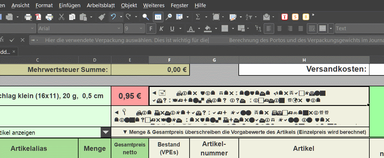

Ich habe gerade auf Revision 1230 vom 16.12.2025 geupdatet und mein vor wenigen Minuten (mit der alten Planmakerversion fehlerfrei) genutztes Dokument geladen.
Nun sehe ich, dass in Zellen, in denen vormals Text mit gemischten Fonts (links Windings, rechts Arial) durchgängig nur noch mit Windngs formatiert werden. Es ist nicht mehr möglich fontbasierte, grafische Symbole mit Text zu mischen.
Ich habe versucht, den Inhalt mittels Zellbarbeitung (F2), Markieren des betreffenden Textes und Ändern der Fontart wieder herzustellen, aber egal über welchen Weg ich die Bearbeitung beende (Mausklick in andere Zelle oder per Enter-Taste), der Inhalt der editierten Zelle wird danach wieder komplett in einem Font dargestellt. Lustigerweise wird die Fontkombination oben in der Bearbeitungsleiste korrekt angezeigt (in der Toolbar).
Das ist echt ärgerlich, vor allem, wenn man solche Dokumente nicht nur für sich selbst nutzt.
Habt ihr keinen Test-Case für solche Fälle, wenn neue Updates released werden?
Ich wäre für hotfixes sehr dankbar, da es für mich als Ersteller dieses Dokuments echt peinlich ist, wenn Anwender dann so einen Kauderwelsch sehen, wie hier im Screenshot.

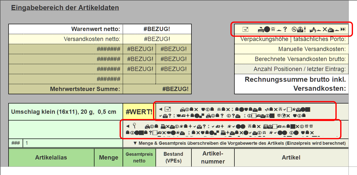

Ich habe das Dokument nun so weit ausgedünnt, dass nur noch das betreffende Arbeitsblatt und der betreffende Bereich übrig ist.
Wegen der fehlenden, anderen Arbeitsblätter gibt es hier und da #BEZUG oder #WERT Fehler, aber das hat ja nichts mit der Formatierung der betroffenen Zellen zu tun.
Es ist übrigens dann doch der Font Webdings, nicht Windings.
Ich habe nun auch mal versucht, den Inhalt der Zelle (aus der Bearbeitungszeile) komplett zu kopieren, dann den Zellinhalt zu löschen und den text unformatiert wieder einzufügen, um danach den Font partielle zu setzen. Klappt aber auch nicht.
Die Testdatei zwecks Untersuchung hängt dem Post an.

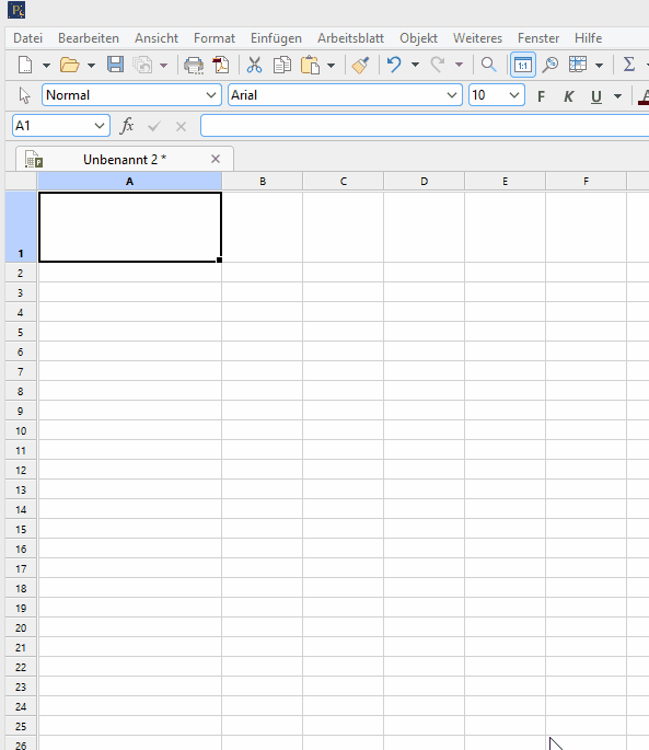

Habe jetzt auch mal versucht in einem neuen Arbeitsblatt in einer frischen Zelle Text in Arial zu erfassen und mit einem Symbol aus der alten Zelle zu erweitern. Das Ergebnis ist, dass alles im Webdings Font angezeigt wird sobald man den Editiermodus mit Enter verlässt - auch der Text, der als Arial eingetippt wurde.

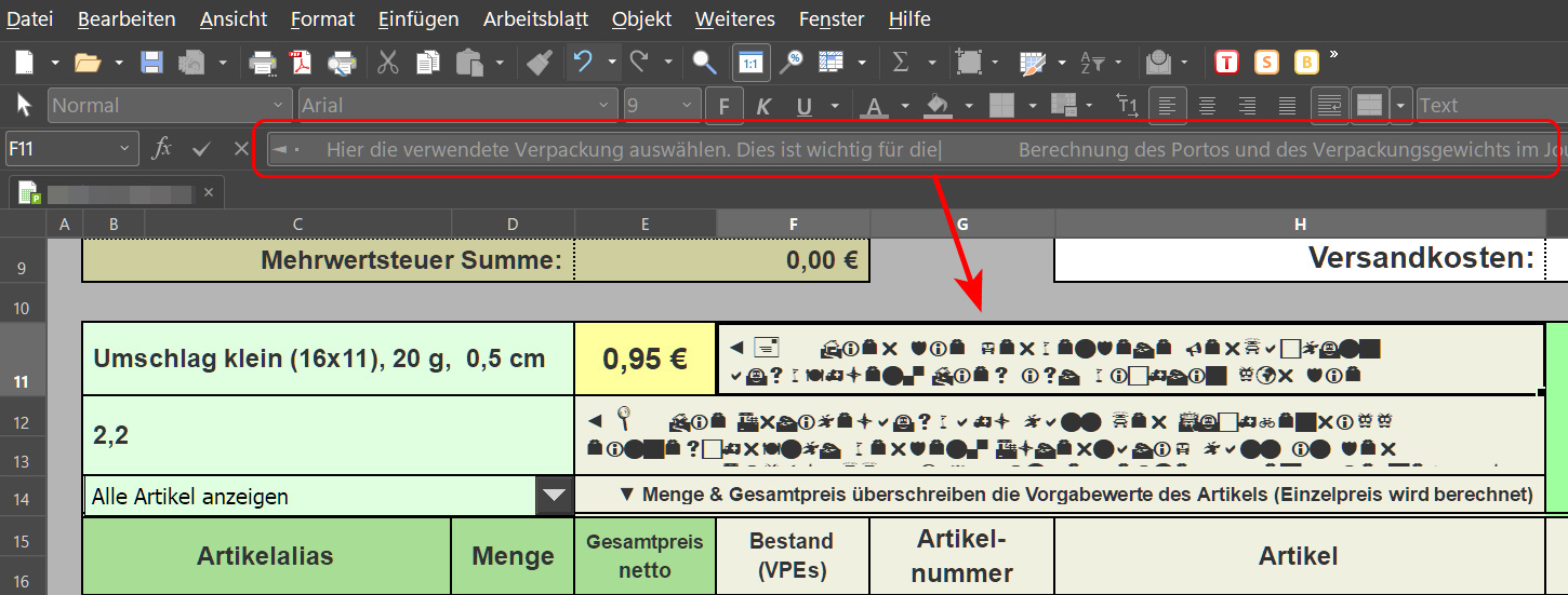

Ich muss mich korrigieren: In der Zelle des Beispieldokuments kann ich zwar die Schriftart mischen, aber sobald ich die Zelle verlasse, wird tatsächlich wieder nur die zuletzt benutzte Schriftart auf die gesamte Zelle angewendet. Komischerweise kann ich ansonsten in anderen Dokumenten die Schriftarten in einer Zelle beliebig mischen.
Beiträge: 2918
Re: Nach Update auf Rev. 1230 kein gemsichter Font pro Zelle mehr möglich
Ich habe in F11 das Problem - "Schuld" ist anscheinend der "Briefumschlag". Weise ich auch ihm Arial zu, bleibt die Formatierung erhalten. Kopiere ich nur den Umschlag in eine neue Datei, kann man auch hier in der Zelle keinen anderen Font zuweisen.
Ich denke, damit hat SM einen Ansatzpunkt.

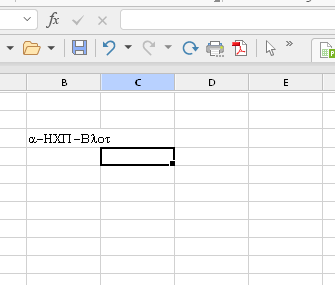

ich muß den TE bestätigen - seit einiger Zeit kann man einzelne Teile einer PM Teile nicht mehr mit einer anderen Schriftart auszeichnen! Ich habe es eben probiert, in der aktuellen NX Testversion springt beim Verlassen der Zelle der gesamte Inhalt auf den Font des ersten Buchstabens. Da ich beruflich oft griechische Buchstaben nutzen muß wird aus (in Version s1111):
Screenshot 2026-01-06 142527.png (4.48 KiB) 4463 mal betrachtet

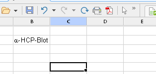

dies in Version S1409:
Screenshot 2026-01-06 142606.png (6.22 KiB) 4463 mal betrachtet
Hier scheint mir noch etwas buggy zu sein!

Da hab ich mit der 1230 kein Problem. Das Alpha über Einfügen, Sonderzeichen, Subset Griechisch gefunden, Rest von Hand geschrieben
Vielen Dank, dass Sie uns auf dieses Problem aufmerksam gemacht haben. Ich kann das Problem reproduzieren. Ich habe es mehrfach versucht, und gelegentlich hat es auch funktioniert. Ich habe alle Details zur weiteren Untersuchung weitergeleitet.
