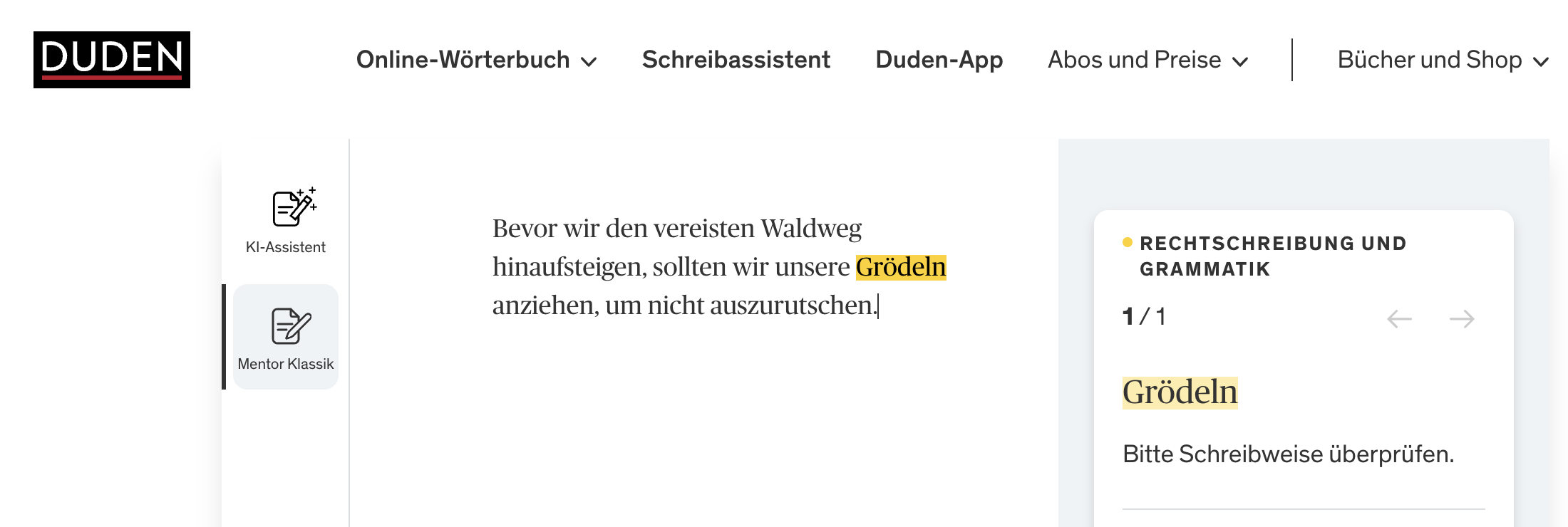

Wie Sie auf dem Screenshot sehen können, markiert das offizielle Duden-Wörterbuch „Grödeln“ als Rechtschreibfehler, sodass es keinen Unterschied in der Funktionsweise gibt. Verwenden Sie einfach „Wort lernen“ im Kontextmenü der rechten Maustaste.

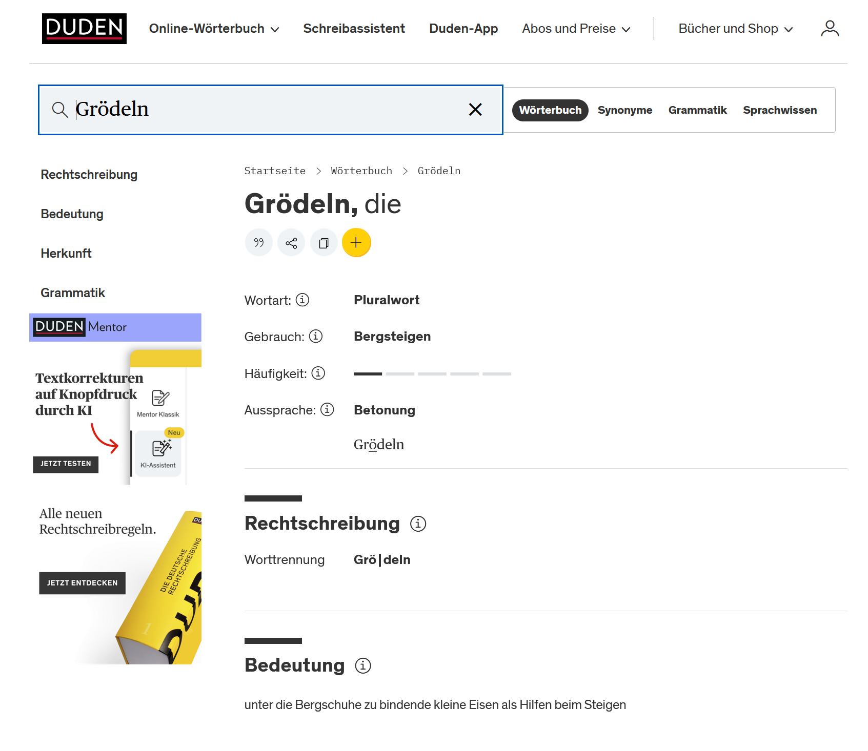

Hmm, wenn ich auf der Webseite vom Duden das Wort Grödeln eingebe, sehe ich das hier:

Es gibt nicht "den" einen Wortbestand der deutschen Sprache. Aus dem Korpus, auf dessen Basis der Verlag Produkte wie den Rechtschreibduden, die Website, den Duden Korrektor, den Duden Mentor etc. produziert, wird immer eine Auswahl getroffen.
Daher kann das Wort "Grödeln" in einem Werk drin sein, im anderen Werk nicht. Gängig ist das Wort sicher nicht, und da stellt sich die Frage, ob es nicht schon auch sinnvoll ist, ein seltenes Wort als potenziellen Fehler zu markieren. Denn man schreibt ja für den Leser und nicht für sich selbst.
Die Lösung (Wort lernen lassen) haben Sie ja gefunden.

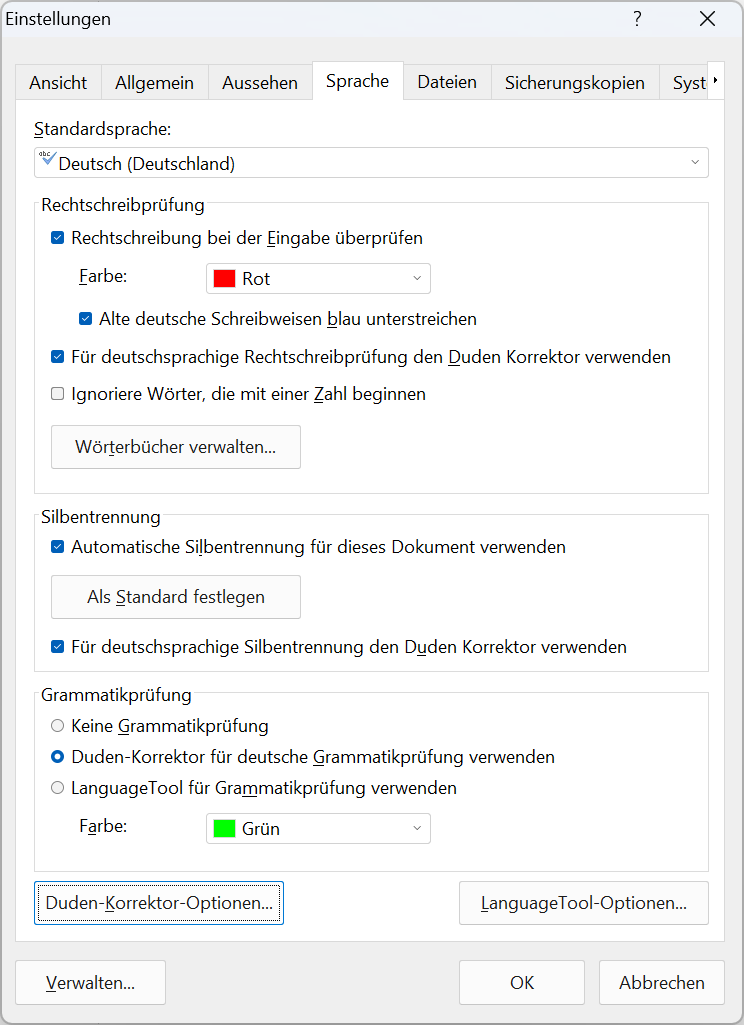

1. Speicherort des Benutzerwörterbuch bei mir, lokales Laufwerk:
C:\Users\Benutzername\Documents\SoftMaker\Languages\rgerman.udc

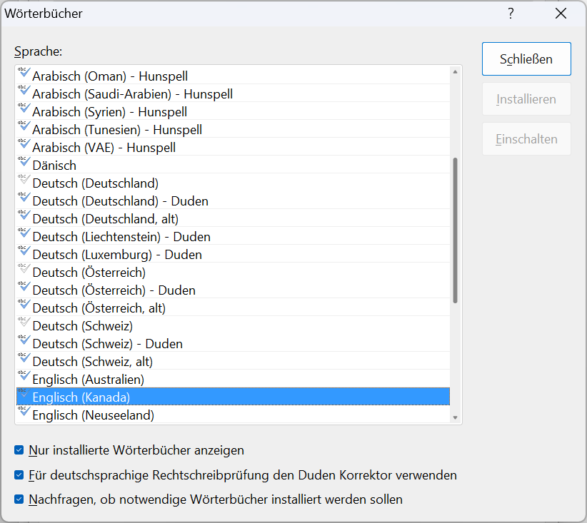

2. Aktive Rechtschreibprüfung:
Deutsch (Deutschland) - Duden
Deutsch (Deutschland, alt)
Für die Rechtschreibprüfung, Silbentrennung und Grammtikprüfung ist der Duden Korrektor ausgewählt
