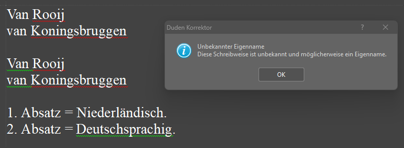

das Wort "Van" bei niederländischen Namen wird nicht erkannt bzw. als unbekannter Eigenname durch die Grammatikprüfung erwähnt. Ggf. kann man prüfen, ob "Van" + direkt dahinter ohne Sonderzeichen ein unbekannter Eigenname vorkommt. Wenn ja, dürfte es sich in der Regel um einen niederländischen Namen handeln, sodass das als Grammatik-Finding anzumeckern nicht sinnvoll wäre.
Generell sollte "van" im Deutschen auch nicht unbekannt sein: https://www.duden.de/rechtschreibung/van
Beispiele:
Van Rooij
van Koningsbruggen

nein, ich bezog mich nicht auf LanguageTool. Die LanguageTool-Integration war in der Beta zu dem Zeitpunkt noch nicht verfügbar. Es ging um die Duden-Korrektor-Prüfung.
Ich habe eine Beispieldatei angehängt, in der derselbe Text in Niederländisch und in Deutsch vorkommt. Bei dem einen Absatz schlägt die Grammatikprüfung an, bei dem anderen nicht. Meine Erwartung wäre, dass "Van" in beiden Sprachen akzeptiert wird.

Hier sind die Einzelheiten:
1. Die Grammatikprüfung von Duden Korrektor gilt nur für deutsche Texte. Daher wird ein Grammatikfehler nur im deutschen Text angezeigt.
2. Das Wort „van” ist in der Rechtschreibprüfung bekannt.
3. Der Grammatikfehler tritt auf, weil der „Eigenname” nicht bekannt ist. Er bezieht sich nicht auf „Van”, sondern auf „Van Rooij” – dies wird sichtbar, wenn die Rechtschreibprüfung deaktiviert ist.
Sobald Rooij gelernt wurde, verschwindet der Grammatikfehler. Wenn Sie nicht möchten, dass die Grammatikprüfung Eigennamen überprüft, legen Sie diese Regel als zu ignorieren fest.
