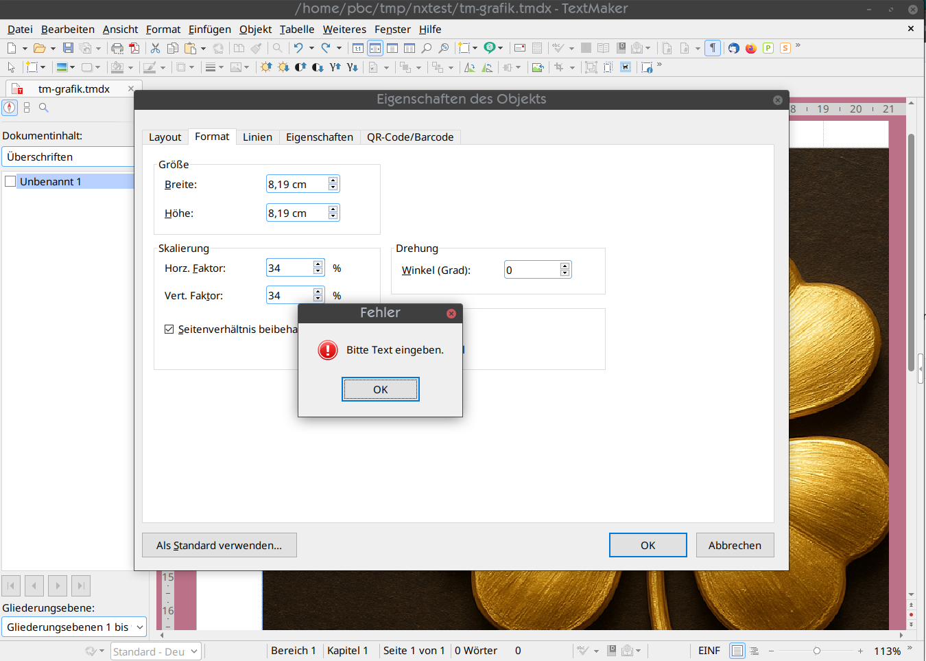

Ich habe in einer TextMaker-Datei ein Bild aus der KI-Galerie eingefügt und editiere anschließend die Grafikeigenschaften. Im Tab "Format" möchte ich die Skalierung auf 34% ändern (sh. Schnappschuss).

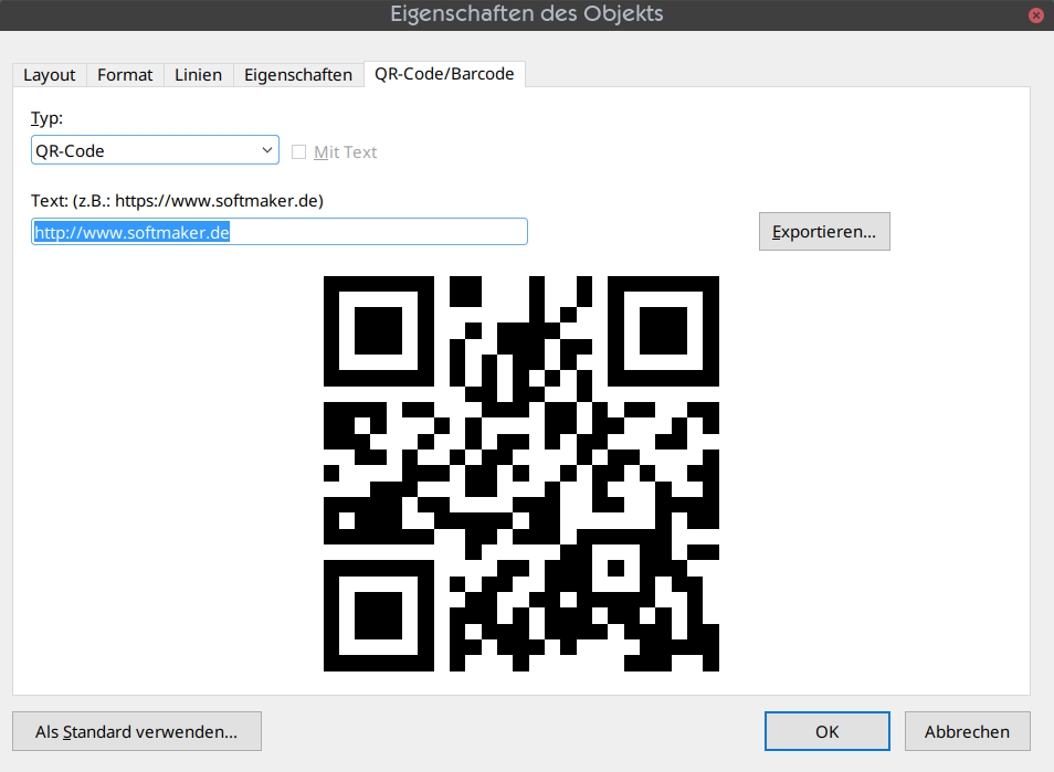

Ich bekomme die eigenartige Fehlermeldung "Bitte Text eingeben", obwohl hier Prozentwerte erwartet werden. Nachdem ich diese Fehlermeldung weggeklickt habe, erscheint überraschend das Tab "QR-Code/Barcode".

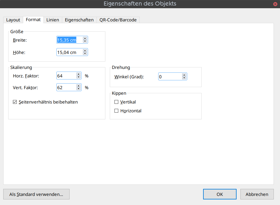

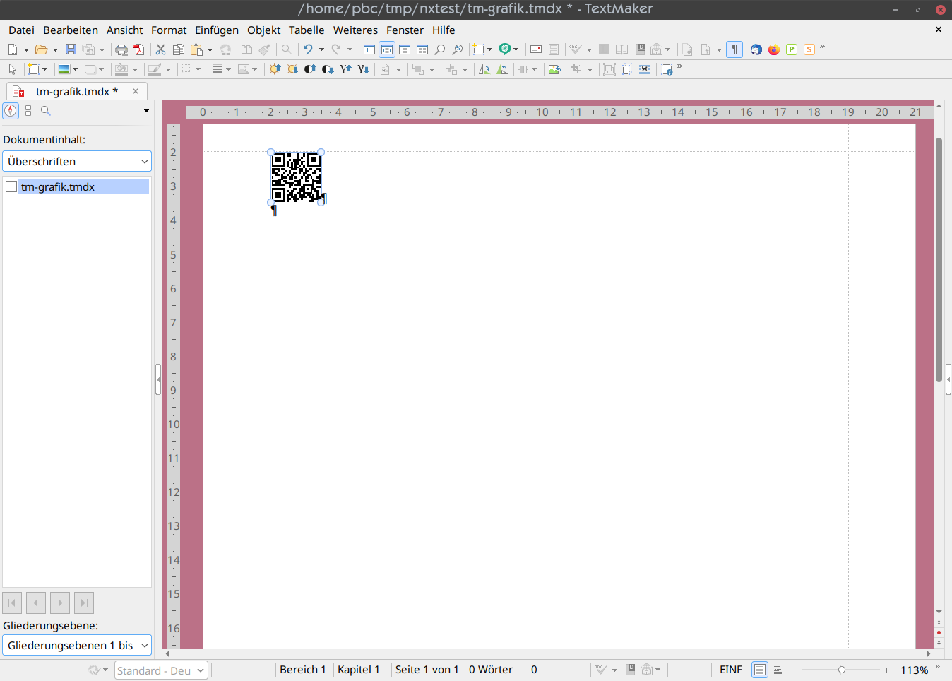

Seltsam, denke ich mir, und wechsle wieder in den Tab "Format". Jetzt kann ich hier (zum Beispiel) "34" bei Skalierung eintippen. Allerdings "lande" ich anschließend (siehe nächstes Bild) bei dem eingefügten QR-Code an Stelle meiner ursprünglichen Grafik.

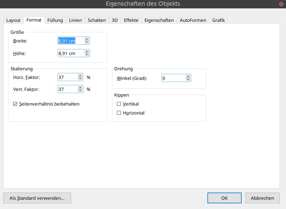

Was mir dabei auffällt: Wenn zu der Grafik der Dialog "Eigenschaften des Objekts" (nächster Schnappschuss) mit den zehn Tabs (ganz rechts "Grafik") angezeigt wird, dann funktioniert das Skalieren (auch mit einer KI-generierten Bilddatei).
Wird der Dialog "Eigenschaften des Objekts" mit den nur fünf Tabs (u.a. "QR-Code/Barcode") angezeigt, dann scheitert die Skalierung wie zuvor beschrieben.

Ist TextMaker geöffnet und füge ich einen neuen Grafikrahmen ein (vom Computer oder aus der KI-Galerie macht keinen Unterschied, soweit ich dies testen konnte), dann wird in dieser Arbeitsphase das "10er Kontextmenü" (mit "Grafik" im rechtesten Tab und dem "gewohnten" Verhalten) angeboten.
Speichere ich die Datei ab und lade sie in TextMaker neu, dann wird mir das "5er Kontextmenü" (mit "QR-Code..." im rechtesten Tab) mit dem bereits dargestellten Verhalten ("Text eingeben" bei Zahlenfeld, Wechsel zum Tab "QR-Code", am Ende Ersetzen der Grafik durch den QR-Code) angezeigt.
