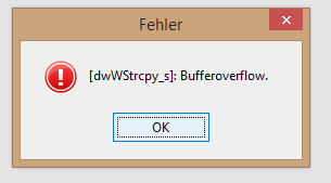

Ich kann die "mit Feld" Datei mit der internen Version unter Windows nicht öffnen, Fehler:
Damit sollten die Entwickler schon einen Ansatzpunkt haben.
