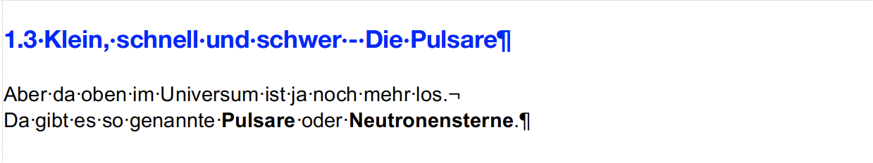

Mein System: macOS 15.4.1, TextMaker NX Universal (rev S1224.0308) 64bit
Liebe SoftMaker,
wenn ich in einer Datei eine Überschrift und den folgenden Absatz kopiere und in ein neues Dokument einfüge, verändert sich das Format der Überschrift. Die Nummerierung entfällt, aber der Rest bleibt gleich. Das Format ändert sich von Überschrift 2 zu Normal.
Ein Video liegt bei.
Mit freundlichen grüßen
Gerhard Peise

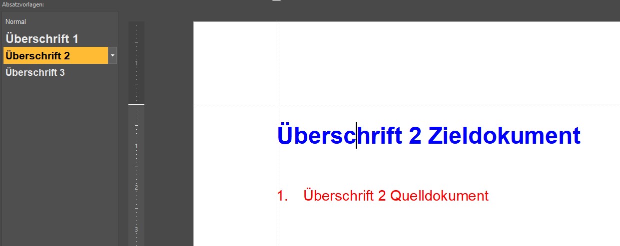

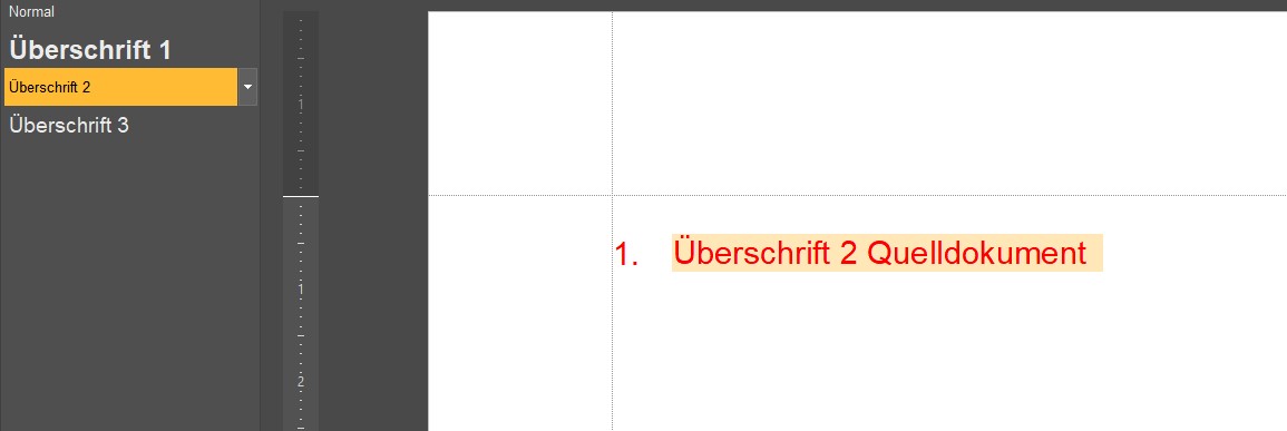

Das Problem kann ich so nicht bestätigen.
Die "Überschrift 2" wird beibehalten. Das einzige, was sich im neuen Dokument ändert ist die Formatierung. Im neuen Dokument nimmt das Format "Überschrift 2" die Formatierung an, die ursprünglich zugrunde gelegt ist. Im Ursprungsdokument hatte ich diese Formatierung angeändert - das wird nicht übernommen (siehe s1 und s2):

- Beiträge: 4348
Re: Format ändert sich beim Kopieren
Es ist so, wie FFF es formuliert hat. Wäre die Formatierung der Überschrift2 im neuen Dokument gleich, gäbe es kein Problem.

Ist bei mir definitiv nicht so. Auch wenn die Absatzvorlage "Überschrift 2" im Quell-und Zieldokument vollkommen unterschiedlich formatiert ist, geht beim Kopieren und Einfügen die Formatierung nicht verloren.
Vor allen Dingen wird die Absatzvorlage nicht von "Überschrift 2" auf "Normal" geändert wie im Video gezeigt.
Im Quelldokument ist die Absatzvorlage "Überschrift 1" in rot mit Nummerierung formatiert. Im Zieldokument in Blau ohne Nummerierung.
Kopiere ich die Überschrift aus Dokument 1 in Dokument 2 bleiben trotzdem alle Formatierungen erhalten.
Merkwürdigerweise auch, wenn in den Kopieroptionen "Formatierungen zusammenführen" bzw. "Formatierung an das Ziel anpassen" ausgewählt ist.
Dies dürfte laut Anleitung eigentlich nicht so sein.

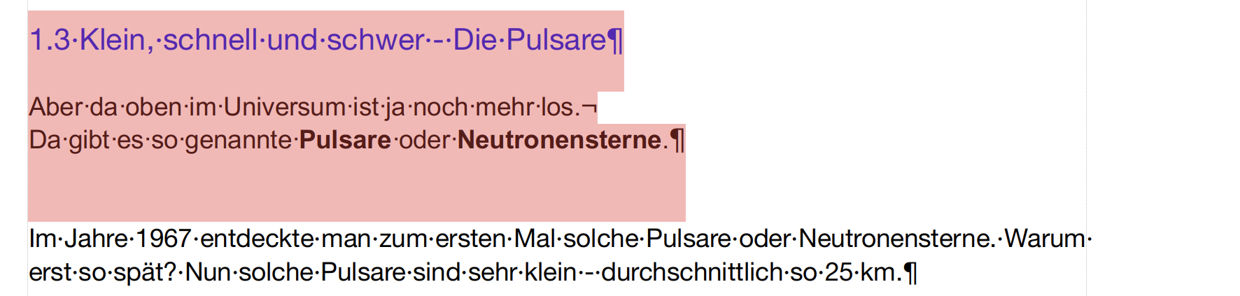

Hier sind die Quelldatei und Zieldatei. Der gesamte Text wurde mit der Maus markiert, mit command-C kopiert und mit command-V in die leere Zieldatei eingefügt.
Das Format Überschrift 2 in der ersten <Zeile wird zu 'Normal', wobei nur die Nummerierung entfällt und die Zeichenformatierung erhalten bleibt.

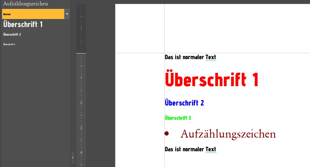

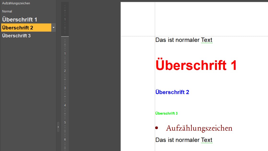

Zu dem Problem
Laut Handbuch:
Beispiel:
In Ihrem Quelldokument enthält der kopierte Text ein Überschriftformat der Schriftgröße 18 aus einer Absatzvorlage und einige Stellen sind dort zusätzlich fett und blau manuell formatiert. In Ihrem Zieldokument ist der Text mittels Absatzvorlage in einem Überschriftformat der Schriftgröße 14 formatiert.
Als Ergebnis wird das Überschriftformat mit der Schriftgröße 14 aus dem Zieldokument beibehalten, aber die manuelle Formatierung fett und blau aus dem Quelldokument übernommen.
Dies funktioniert bei mir nicht so. Als Beispiel:
Im Quelldokument wurden der Text mit den entsprechenden Absatzvorlagen formatiert (es erfolgte keine manuelle Formatierung!)
Nach dem Einfügen mittels "Formatierung an das Ziel anpassen" in ein neues Dokument, in dem die Absatzvorlagen vorhanden, aber anders formatiert sind, hatte ich das Ergebnis:
Der Text mit der Absatzvorlage "Normal" wurde korrekt angepasst.
Bei den Überschriften wurde die Schriftart angepasst, aber nicht die Schriftfarbe und Größe.
Bei den mit der Absatzvorlage "Aufzählungszeichen" formatierten Text erfolgte keinerlei Anpassung.
Das Ergebnis beim Einfügen mittels "Formatierung zusammenführen" war gleich
Laut Handbuch:
Beispiel:
