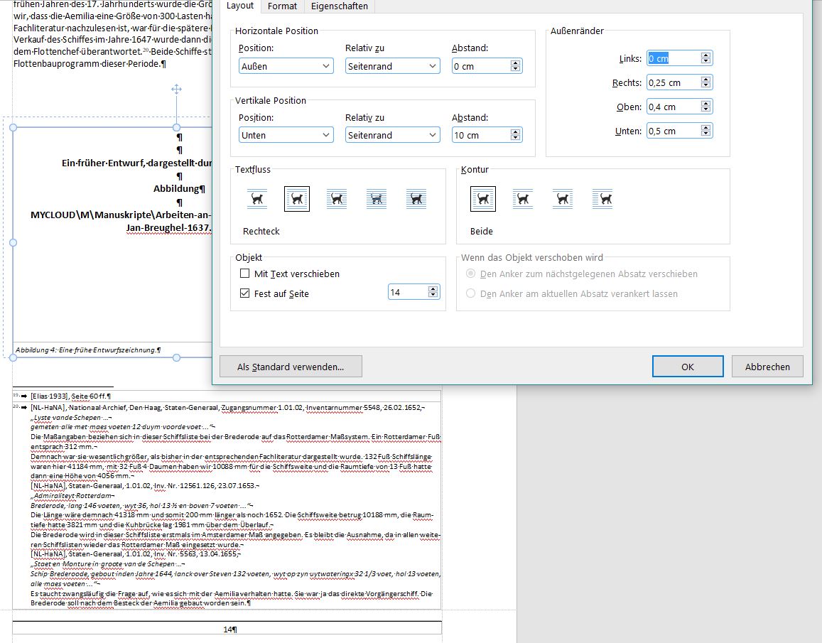

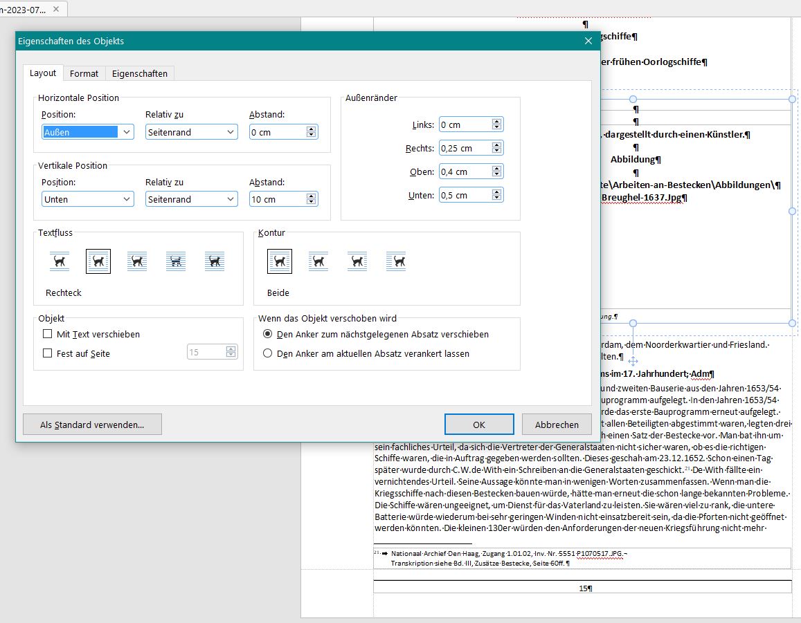

Mir ist aufgefallen, dass, wenn ich eine Abbildung via Ojekt/neuer Grafikrahmen in Textmaker einfüge, nach dem Speichern und erneutem Aufrufen der alte Stand von SM wieder eingestellt wurde. So kann man ja auf Dauer nicht mit dem System arbeiten.
Vorgehensweise:
Siehe Abbildung:
nach dem Speichern und wieder aufrufen sieht es dann so aus:
Was kann ich da noch machen, dass die Änderung von SM akzeptiert wird.
Werner

Es scheint wohl daran zu liegen, dass ich vielleicht aus Bequemlichkeit nur die Seitenzahl von 15 auf 14 geändert habe.
Wenn ich die Abbildung manuell auf eine andere Seite schiebe, bleibt sie da auch.
Ich möchte dem SM-Team wärmstens ans Herz legen, sich mit diesen Dingen mal zu beschäftigen.
Werner

Es geht mir darum, dass nach der Änderung - Abbildung nach Seite ... verschieben - die Änderung nicht übernommen wird.
Konnte den "Fehler" aber eingrenzen, denn wenn ich im Menü der Gruppierungs-Eigenschaften das Häkchen Fest auf Seite ... setze, bleibt dieses nicht erhalten.
Verschiebe ich die Abbildung manuell - ohne Fest auf Seite - bleibt die Änderung erhalten.
Werner
