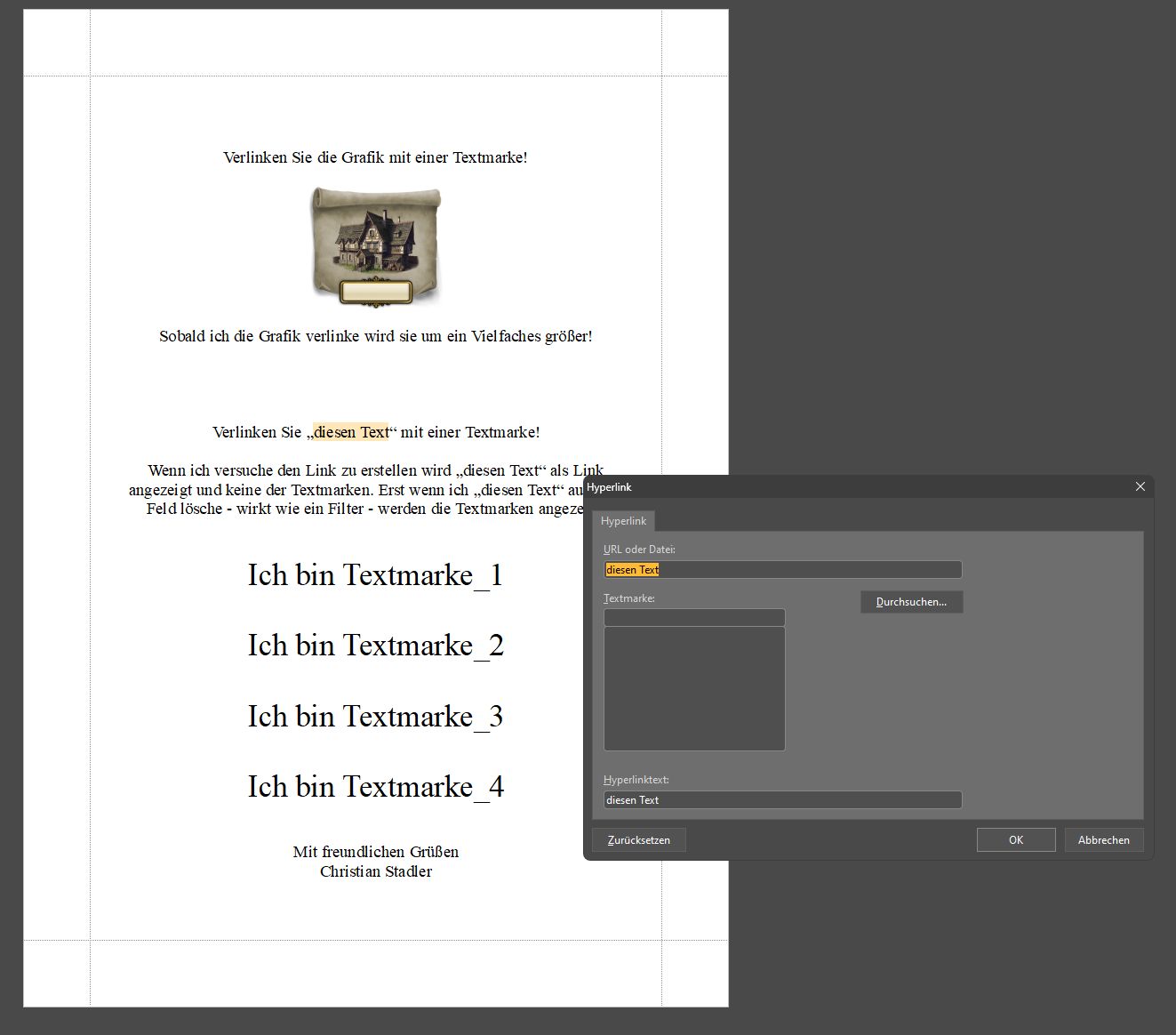

Danke für die rasche Antwort. Hier einmal ein "schneller Screenshot", der das Problem mit dem zu verlinkenden Text zeigt. Der markierte Text wird bei mir automatisch in die Zeile "URL oder Datei" übernommen und wirkt dort wie ein Filter.

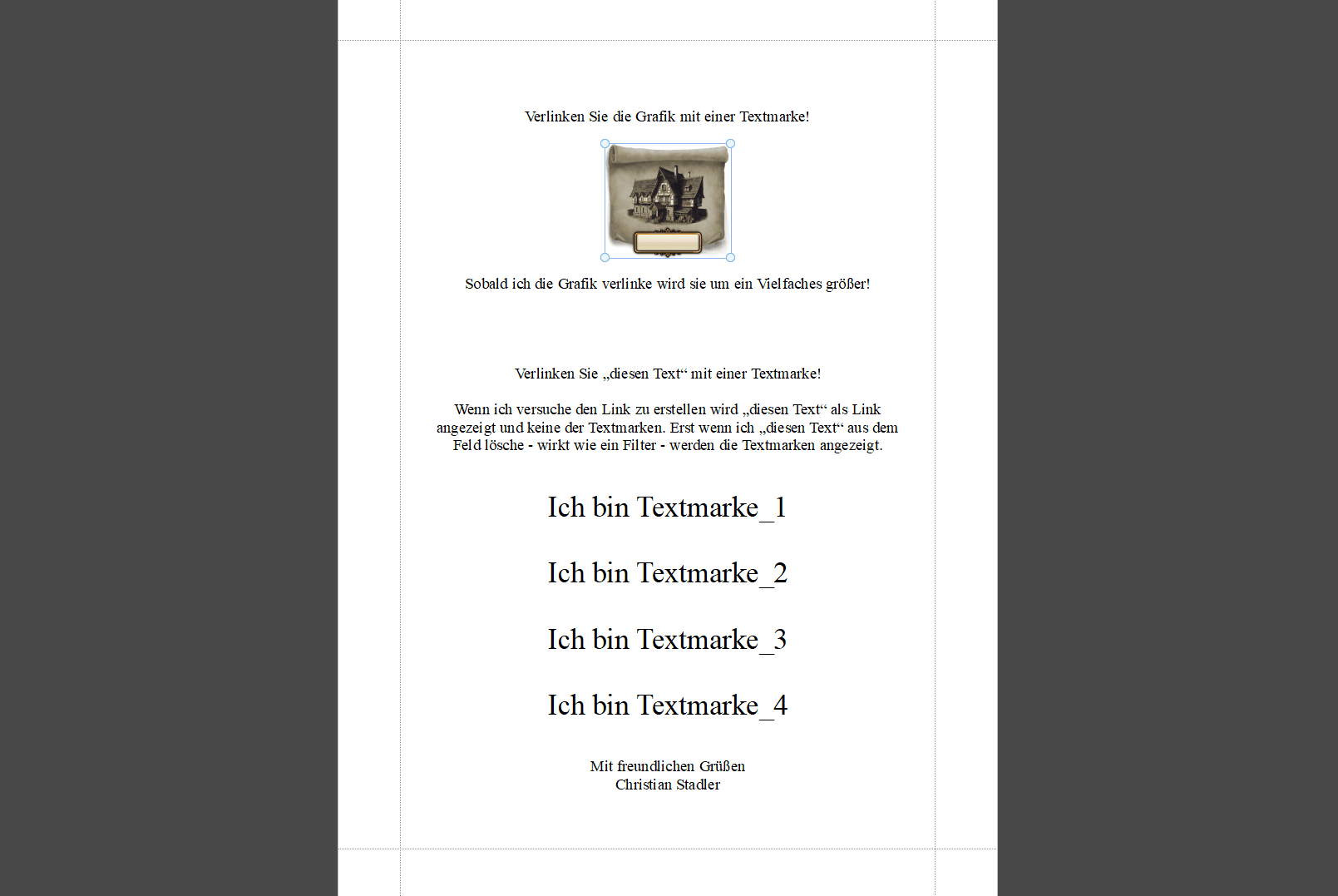

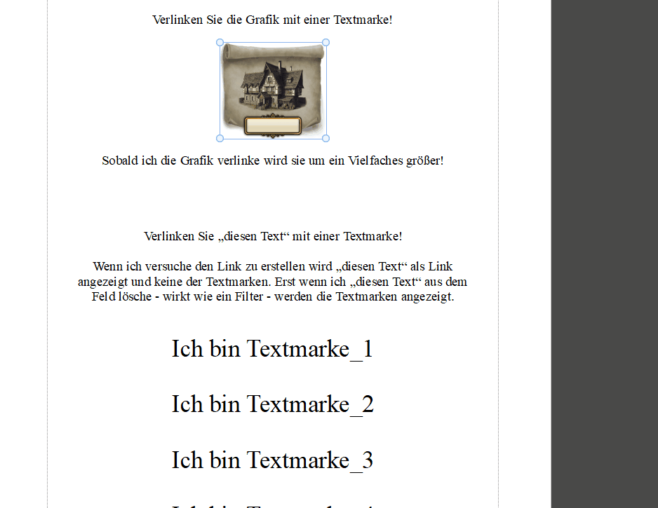

Und hier noch wie gewünscht die animierte GIF-Datei mit dem Fehler der bei mir auftritt sobald ich versuche eine Grafik zu verlinken.
Übrigens danke für den Tip mit dem GIF-Tool - das ist wirklich klasse!
- Bild02.gif (447.99 KiB) 6603 mal betrachtet
Christian1606
- Beiträge: 23
- Registriert: 10.06.2018 13:56:08
Re: Probleme mit Textmarken und Links
Wie Sie an dieser animierten GIF sehen können verändert sich die Größe meiner Grafik sobald ich nur die Option "Eigenschaften" anwähle.
- Bild03.gif (242.9 KiB) 6593 mal betrachtet

Der Fehler mit der zunehmenden Bildgröße wurde behoben und wird im nächsten Service Pack enthalten sein.

Das Problem "Hyperlink-Erstellung: Der ausgewählte Text wird als "URL oder Datei" verwendet, auch wenn es sich weder um eine URL noch um eine Datei handelt" wurde behoben und wird im nächsten Service Pack enthalten sein.
