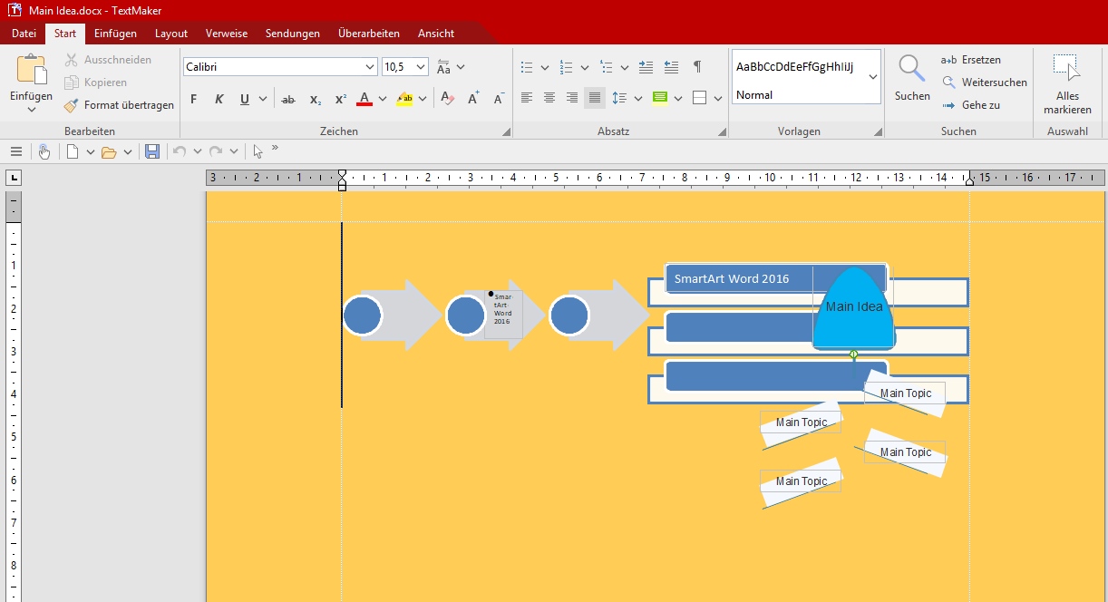

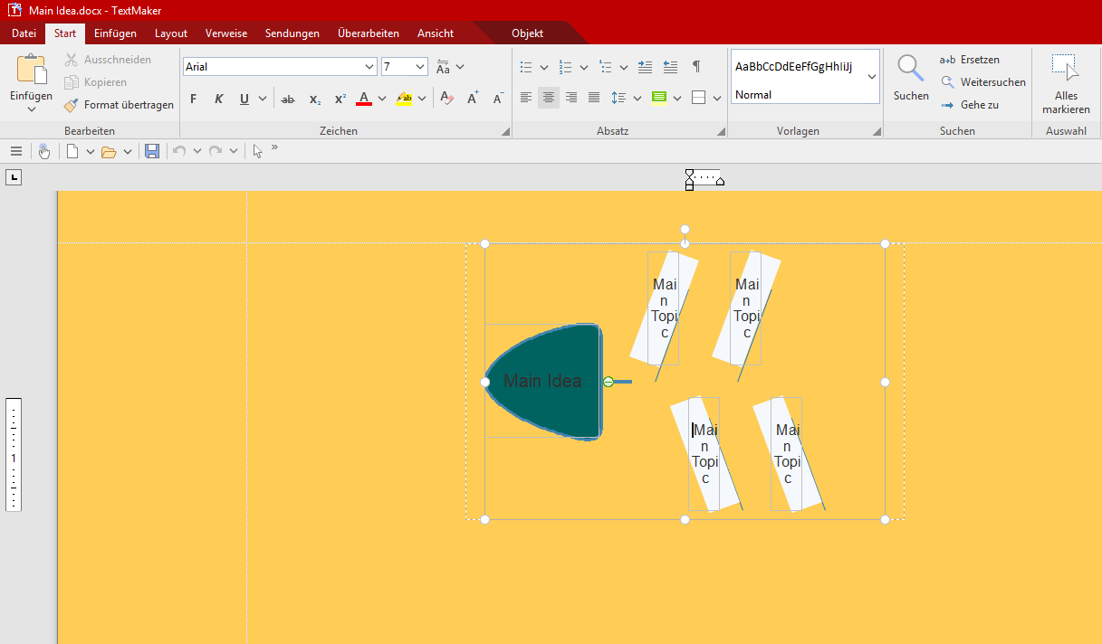

Ich habe mit MindMaster eine Grafik erstellt und als DOCX exportiert. Word 2016 öffnet diese korrekt. Auch ist die Grafik komplett, also einzeln bearbeitbar. Unter TM 2018 ist die Darstellung fehlerhaft. Die einzelnen (Unter-) Grafiken kann ich hier nicht weiter bearbeiten.
Grafik Word.PNG (62.58 KiB) 10184 mal betrachtet
TM 18.PNG (45.34 KiB) 10174 mal betrachtet
Main Idea.docx
(28.02 KiB) 495-mal heruntergeladen
Re: Grafik - Darstellung fehlerhaft
Der Text ist nicht korrekt gedreht. Ich werde dies an die Entwickler melden.

Ja, aber es fehlen Teile des Fisches...

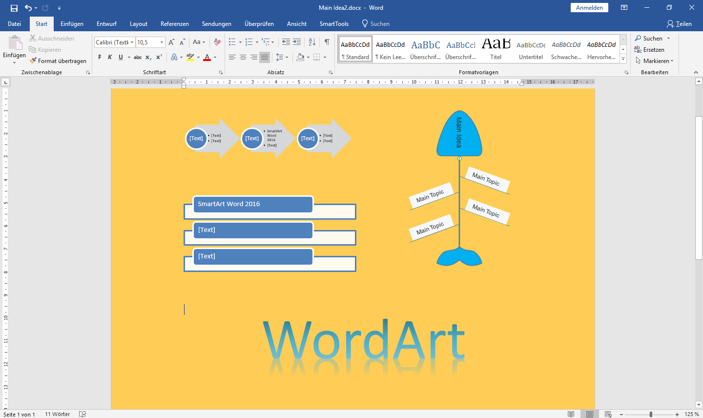

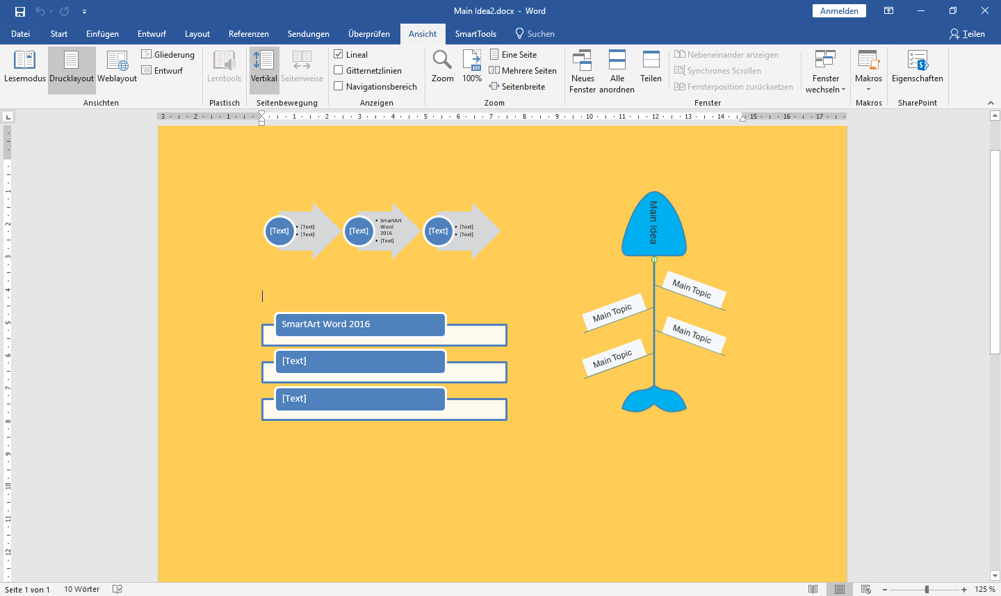

Ich habe jetzt mal in Word 2016 die MindMaster-Grafik verdreht und nach rechts verschoben. Dann habe ich 2 SmartArt-Grafiken links eingefügt. Anbei die Beispieldatei und 2 vergleichende Screenshots.
TM 125.PNG (47.61 KiB) 10031 mal betrachtet
Word 125.PNG (68.19 KiB) 10026 mal betrachtet

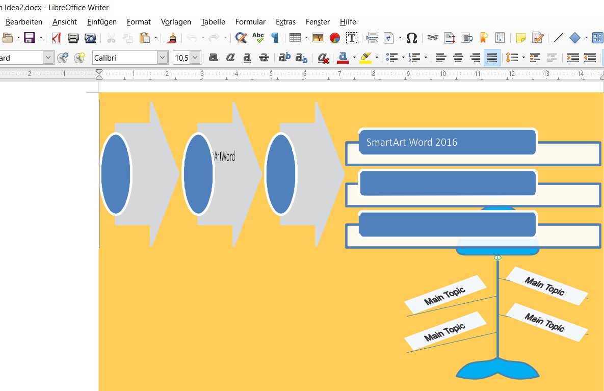

Diese komplexen Vektorgrafiken überfordern die Textverarbeitungssysteme offenbar.
OpenOffice macht zwar keine Fehlermeldung, aber stellt beim Öffnen ein leeres Blatt dar.
Auch LibreOffice scheitert diesmal an der Darstellung, die auch nicht halbwegs korrekt ist:
Main Idea 2.jpg (116.73 KiB) 10233 mal betrachtet

In diesem Beispiel habe ich "WordArt" hinzugefügt...
TM WA.PNG (53.6 KiB) 10006 mal betrachtet
