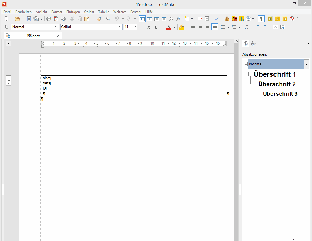

Auch mit der Revision 1044 existiert der Fehler noch. Jedenfalls Abstände nach einem Absatz in einer Tabelle speichert Textmaker nicht. Weder in .docx noch .tmdx funktioniert das. Im Format .tmd wird die Information jedoch gespeichert.

Ja, das ist reproduzierbar. Anbei eine Datei. Stelle ich den Abstand unter dem ersten Absatz ("abc") auf 6pt und speichere, ist der Abstand beim nächsten Öffnen weg. Speicher ich die Datei als .tmd, wird der Abstand behalten.
Interessanterweise scheint der Abstand auch behalten zu werden, wenn man die .tmd-Datei erneut als .docx speichert.

Beiträge: 2918
Re: Formatierungen in Tabellen werden nicht sicher gespeichert
Super, danke!
Spannend.
1) ich kann das obige nachvollziehen, alle Schritte.
2) Es macht keinen Unterschied, ob man beim wiederspeichern als docx die Frage nach "Kompatibilitätseinstellungen" bejaht oder ablehnt.
3) Kannst Du erklären, warum dieser erste Absatz aber händisch auf 0pt gesetzt ist, wärend die Normal-Absatzvorlage 6pt vorgibt?
Gehe ich in den Absatz und setze die Formatierung per Alt-0 auf Default, schlägt die Vorlage durch, der Abstand wird angezeigt. Speichere ich das als docx, und schließe/öffne, ist der "harte" Nuller wieder drin.
Sehr eigenartig, aber damit sollte SM etwas anfangen können.

FFF hat geschrieben: 29.03.2022 21:24:30
Gute Frage, darauf habe ich noch gar nicht geachtet. Die Normal-Absatzvorlage mit der Einstellung 6pt Abstand unterhalb, Calibri 11pt, Blocksatz ist meine übliche, so habe ich auch die normal.tmvx formatiert. Ich habe direkt in einer neuen, leeren Datei die Tabelle erzeugt. Dabei wird dann der Absatz in der Tabelle auf 0pt gesetzt. Ich selbst habe an der Absatzformatierung nichts geändert.
