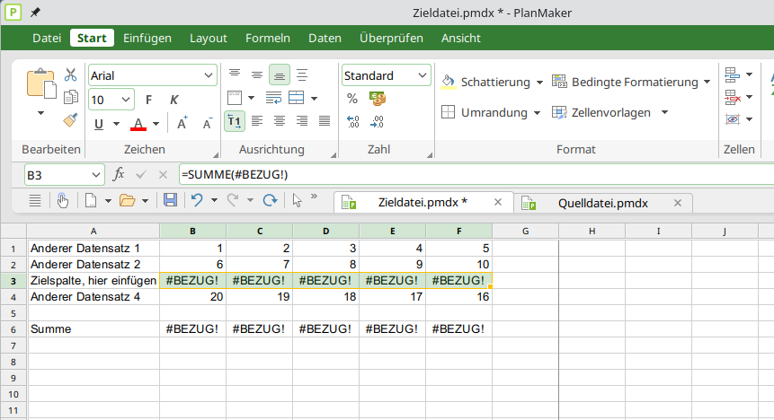

derzeit nutze ich die Version "PlanMaker NX Universal - Beta (rev S1417.0702) 64bit" auf Kubuntu 26.04. LTS. Gerade bin ich auf etwas gestoßen, dass ich zunächst für einen Bug gehalten habe, aber ich denke es ist eher Unkenntnis meinerseits bzw. man könnte die UX verbessern.
Anwendungsfall: Aus einer geöffneten PlanMaker-Datei möchte ich eine Zeile in eine andere ebenfalls geöffnete Datei kopieren. Ich gehe per Strg+C und Strg+V vor.
Ergebnis: Es werden alle Zellen mit einem Fehler eingefügt, nämlich mit dem Formel-Inhalt =SUMME(#BEZUG!)
Hinweise:
  • Die Quell-Zellen haben jeweils eine Summe als Inhalt, z.B. =SUMME(B21:B38)
  • Nach etwas Experimentieren vermute ich, dass die Quellformeln kopiert wurden, und die Zellenbezüge beim Einfügen angepasst wurden, aber negative Zellenhöhen herausgekommen sind, daher der #BEZUG!-Fehler. Mit den verschiedenen Dateien als Quelle/Ziel scheint das Verhalten nichts zu tun zu haben.
  • Füge ich die Inhalte per Rechtsklick auf eine Zelle -> Kontextmenü "Inhalte einfügen" ein, taucht der Fehler auch auf (Checkbox "Formeln in Werte umwandeln" nicht gesetzt). Aktiviere ich "Formeln in Werte umwandeln", werden einfach nur die Ergebnisse/Resultate aus der anderen Datei eingefügt. Für meinen Anwendungsfall ist das völlig ausreichend. Nutze ich den Button "Bezug einfügen", scheint der Wert aus der anderen Datei geholt zu werden, gut.
  • Insgesamt habe ich aber einige Zeit gedacht, dass es sich um einen Bug von PlanMaker handelt.
  • Vorschlag zur Verbesserung der UX: Falls es beim Einfügen von Formeln zu Bezugsfehlern kommt, finde ich einen Hinweis sinnvoll. Z.B. links unten in der Statuszeile: Kleines rotes Warndreieck-Icon und Text "Eingefügte Formel mit ungültigem Bezug: C-2, C-1, C0, D-2, D-1 u.A." oder so ähnlich.
  • Unten auch ein paar Screenshots.
Manuel
Quelle:
Ziel:
Mit der Checkbox kein Bezugsfehler mehr:
Mit Chekcbox kein Bezugsfehler.png (52.29 KiB) 422 mal betrachtet

anbei 2 Dateien mit denen man auch das "#BEZUG!"-Issue hat.
Schritte zum Reproduzieren:
  1. Ziel- und Quelldatei öffnen
  2. In Quelldatei gehen
  3. Darin Zellen B8 bis F8 markieren
  4. Strg+C für kopieren
  5. In Zieldatei gehen
  6. Zelle B3 anklicken/selektieren
  7. Strg+V für einfügen
Dann sieht man Folgendes:

Beiträge: 5330
Re: Unklares Verhalten bei Copy+Paste von Zellen, wenn deren (angepasste) Formel-Bezugszellen nicht existieren
Wenn Sie Daten zwischen zwei separaten Arbeitsmappen übertragen, führt ein einfaches Einfügen nicht zum gewünschten Ergebnis. Verwenden Sie stattdessen „Inhalte einfügen“ und fügen Sie die Werte oder die Zellreferenz in die Quellarbeitsmappe ein.

SuperTech hat geschrieben: 28.07.2026 23:05:41 Wenn Sie Daten zwischen zwei separaten Arbeitsmappen übertragen, führt ein einfaches Einfügen nicht zum gewünschten Ergebnis. Verwenden Sie stattdessen „Inhalte einfügen“ und fügen Sie die Werte oder die Zellreferenz in die Quellarbeitsmappe ein.
Ja, das hatte ich mir dann nach einiger Zeit/rumprobieren auch zusammengereimt, daher folgender Vorschlag:
manu3212 hat geschrieben: 11.07.2026 12:42:01
