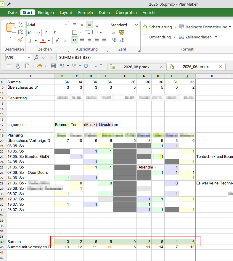

Anwendungsfall: Aus einer geöffneten PlanMaker-Datei möchte ich eine Zeile in eine andere ebenfalls geöffnete Datei kopieren. Ich gehe per Strg+C und Strg+V vor.

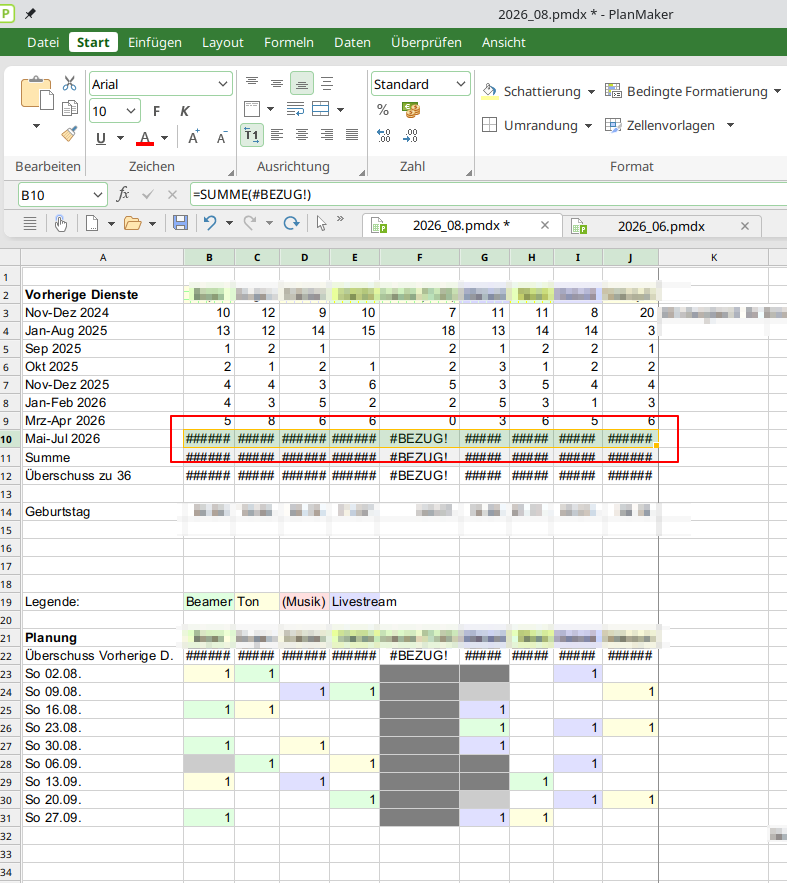

Ergebnis: Es werden alle Zellen mit einem Fehler eingefügt, nämlich mit dem Formel-Inhalt =SUMME(#BEZUG!)
Hinweise:
  • Die Quell-Zellen haben jeweils eine Summe als Inhalt, z.B. =SUMME(B21:B38)
  • Nach etwas Experimentieren vermute ich, dass die Quellformeln kopiert wurden, und die Zellenbezüge beim Einfügen angepasst wurden, aber negative Zellenhöhen herausgekommen sind, daher der #BEZUG!-Fehler. Mit den verschiedenen Dateien als Quelle/Ziel scheint das Verhalten nichts zu tun zu haben.

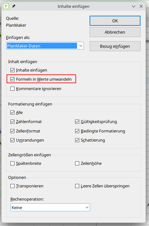

  • Füge ich die Inhalte per Rechtsklick auf eine Zelle -> Kontextmenü "Inhalte einfügen" ein, taucht der Fehler auch auf (Checkbox "Formeln in Werte umwandeln" nicht gesetzt). Aktiviere ich "Formeln in Werte umwandeln", werden einfach nur die Ergebnisse/Resultate aus der anderen Datei eingefügt. Für meinen Anwendungsfall ist das völlig ausreichend. Nutze ich den Button "Bezug einfügen", scheint der Wert aus der anderen Datei geholt zu werden, gut.

Mit der Checkbox kein Bezugsfehler mehr:
Mit Chekcbox kein Bezugsfehler.png (52.29 KiB) 792 mal betrachtet

Schritte zum Reproduzieren:
  1. Ziel- und Quelldatei öffnen
  2. In Quelldatei gehen
  3. Darin Zellen B8 bis F8 markieren
  4. Strg+C für kopieren
  5. In Zieldatei gehen
  6. Zelle B3 anklicken/selektieren
  7. Strg+V für einfügen
Dann sieht man Folgendes:

Wenn Sie Daten zwischen zwei separaten Arbeitsmappen übertragen, führt ein einfaches Einfügen nicht zum gewünschten Ergebnis. Verwenden Sie stattdessen „Inhalte einfügen“ und fügen Sie die Werte oder die Zellreferenz in die Quellarbeitsmappe ein.
