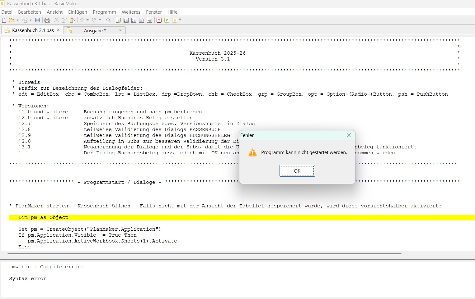

Re: Musterscript
Haben Sie Änderungen an der BAS-Datei vorgenommen?
Bitte benennen Sie die PMDX-Datei nach dem Herunterladen in „Kassenbuch.pmdx“ um, öffnen Sie dann die BAS-Datei in BasicMaker und führen Sie sie aus.
Stellen Sie sicher, dass sich alle drei Dateien im selben Ordner befinden.
Bitte senden Sie uns einen Screenshot, falls die Fehlermeldung weiterhin angezeigt wird.

Re: Musterscript
Servus und danke,
es erfolgte keine Änderung an der *.bas. Wie angesagt die "Kassenbuch 1.1.pdmx" in "Kassenbuch.pdmx" umbenannt und nach Start von BasicMaker die "Kassenbuch 3.1.bas" gestartet. Alle Dateien sind im gleichen Ordner.
Screenshot liegt bei.
.................................................................@ SuperTech (12.6.26) - keine Idee zum Problem?

ich möchte mit Hilfe von BasicMaker:
1. In einer TextMaker-Datei die vorhandenen Leerzeichen durch Tabulator ersetzen,
2. dann als "Textdatei mit zusätzlichen Einstellungen.txt" speichern und
3. diese Datei in PlanMaker öffnen (Einstellungen UTF-8, Trennzeichen Tab, sonst Standard) und speichern lassen.
Kann jemand helfen, damit ein BasicMaker-Script wenigstens läuft/startet?
Danke und Gruß
