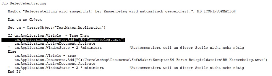

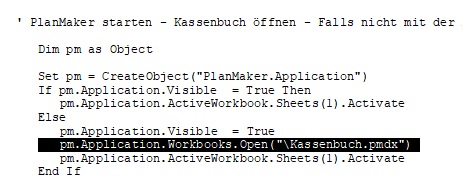

Re: Musterscript
Servus und danke,
es erfolgte keine Änderung an der *.bas. Wie angesagt die "Kassenbuch 1.1.pdmx" in "Kassenbuch.pdmx" umbenannt und nach Start von BasicMaker die "Kassenbuch 3.1.bas" gestartet. Alle Dateien sind im gleichen Ordner.
Screenshot liegt bei.
.................................................................@ SuperTech (12.6.26) - keine Idee zum Problem?
Re: Musterscript
Hallo Officer 8,
um die Eingabemaske für das Kassenbuch zu starten benötigst Du wie oben beschrieben die Datei Kassenbuch 1.1pmdx, die Datei BM-Kassenbeleg.tmvx und die Kassenbuch 3.1.bas.
Die drei Dateien in einem Ordner ablegen.
Anschließend müssen in der Kassenbuch 3.1.basdie Zugriffspfade angepasst werden, denn Kassenbuch 3.1.bas öffnet Planmaker und anschließend die Kassenbuch pmdx und danach das Eingabeformular:
An den markierten Stellen muss der Dateipfad zu den jeweiligen Dateien angegeben werden, zudem noch der Dateiablagepfad für die Belege - 5 Zeilen unterhalb der im Bild Pfad zu pdmx markierten Zeile (Zeile 497).
Sorry für die späte Antwort, habe länger nicht mehr ins Forum geschaut.
VG Maeth

Servus Maeth und vielen Dank,
ich habe die drei Dateien in einem eigenen Ordner und die Pfade in
Zeile 38 zu Kassenbuch.pmdx
Zeile 492 zu BM-Kassenbeleg.tmvx und
Zeile 497 zu BM-Kassenbeleg.tmvx
geändert, die *.bas gespeichert und über "Programm-Starten" gestartet.
Ergebnis:
Zeile 31 gelb markiert und Meldung tmw.bau : Compile error: Syntax error
Ich war bisher noch nicht in der Lage irgend ein Script zu "starten", gibt es nicht eine "idiotensichere" Mini-*.bas um zu testen ob mein BasicMaker überhaupt funktioniert?
VG Oficer8
