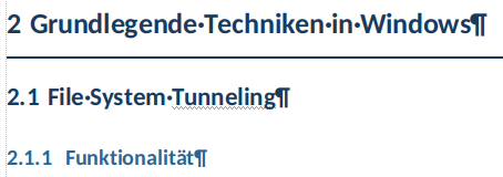

Hier die Originalfarben:

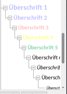

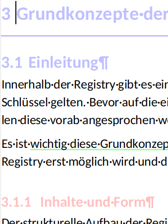

Hier die Farben im Dokument mit den übertragenen Formatvorlagen:
Eine manuelle Anpassung bei ca. 30 Dokumenten und 8 Überschriftstiefen ist dann schon relativ aufwendig.
Die Bezeichnungen der Farben sind zwar gleich, aber es sind andere Farben vorhanden. Ich kann leider nur noch dieses eine Bild von den übertragenen Vorlagen hochladen. Im Original sind jetzt alle Überschriften in Blautönen gehalten.

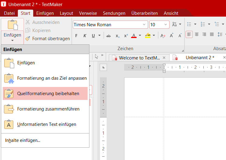

Bitte fügen Sie den Text über die Einstellung „Quellformatierung beibehalten“ ein, wie im Screenshot gezeigt.
- Quellformatierung beibehalten.png (38.13 KiB) 2665 mal betrachtet
