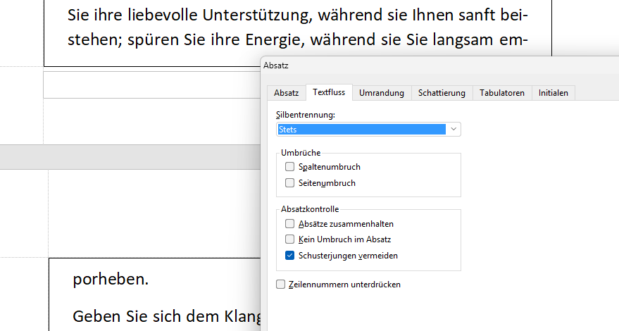

Hallo zusammen!
Die Option "Schusterjungen vermeiden" wirkt in Tabellen nicht. Derselbe Text mit derselben Formatvorlage wird außerhalb von Tabellen korrekt behandelt (es bleibt keine einzelnen Zeile nach einem Seitenwechsel stehen), aber innerhalb einer über das Seitenende hinausgehenden Tabellenzelle klappt es nicht - siehe Screenshot.
Aktivieren der Optionen "Absätze zusammenhalten" und "Kein Umbruch im Absatz" ändert übrigens auch nichts, diese scheinen ebenso ignoriert zu werden.
Kann man da was machen? Ich nutze die Tabellenzelle, um dem Text einen absatzübergreifenden Rahmen zu verpassen. Gibt es dafür eine andere Möglichkeit? Wenn ich einfach nur "Umrandung" für die Absätze verwende, bekommt nur jeder Absatz seinen eigenen Rahmen ... Ideal wäre auch, wenn der Rahmen bei einem Seitenwechsel unten/oben "offen" bliebe, also nur rechts und links die Linien sind.
Screenshot 2025-11-11 000544.png (31.1 KiB) 2278 mal betrachtet
