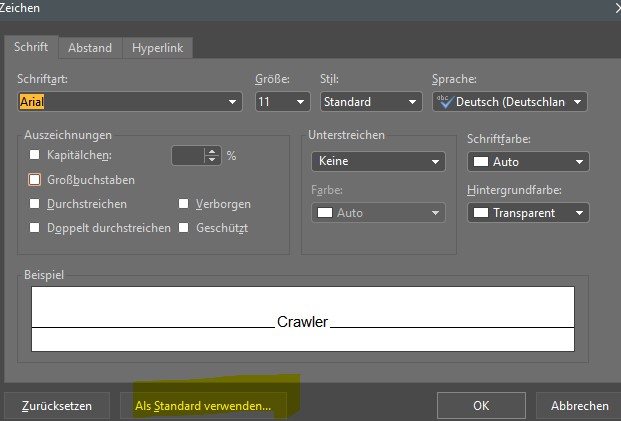

Das ist eine Methode. Es geht aber auch deutlich fixer.
Etwas in der gewünschten Schriftart schreiben -> Markieren-> Rechtsklick -> Zeichen -> "als Standard verwenden" -> "für alle neuen Dokumente..."
Funktioniert auch in der Freeversion.

FUM hat geschrieben: 09.08.2025 11:32:11 Das ist eine Methode. Es geht aber auch deutlich fixer.
Es geht NOCH schneller, man muss nämlich gar nichts schreiben :)
Einfach rechts ins leere Dokument klicken und dann wie oben...
