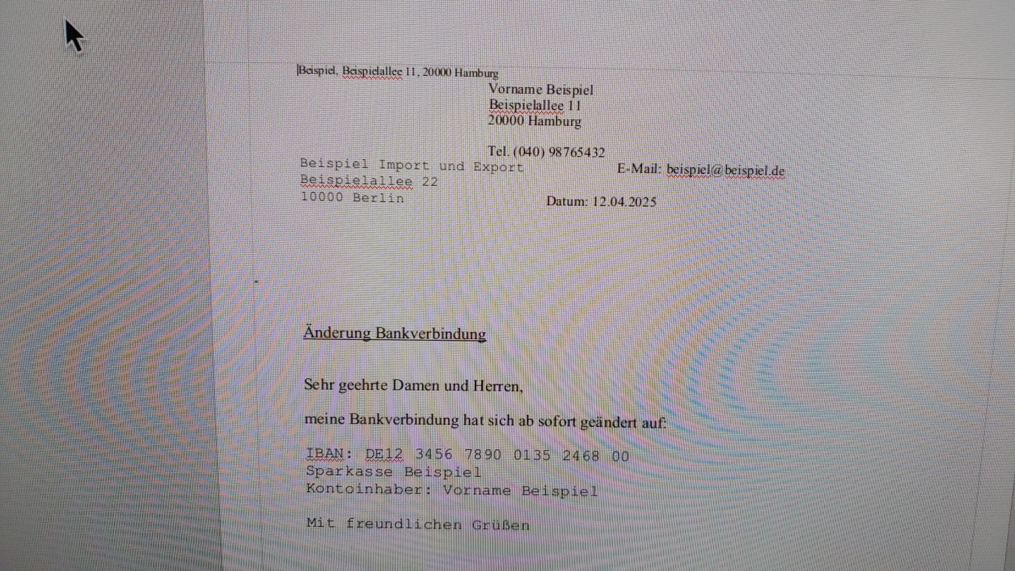

Ich bin dabei von Windows 11 auf Mac mini zu wechseln. Dabei verändert sich die Darstellung in Dokumenten die ich für Fensterbriefumschläge selbst zusammen gebastelt habe. Das ist unter TMDX und DOCX gleich fehlerhaft. Vermutlich ist mein Musterbrief abweichend davon wie man es im Standard machen kann und sollte. Aber über alle Jahre seit 1999 reichte das für mich.
Ist mein Musterbrief leicht zu ändern damit dieser im Mac mini zukünftig nutzbar ist oder gibt es sogar Beispielbriefe mit Falzkennzeichen für Fensterbriefumschläge?
Wechsel Windows > Mac Darstellung Dokument ändert sich
- Beispiel Mac mini TMDX-DOCX.jpg (268.17 KiB) 9026 mal betrachtet

deine Briefvorlage ist mit den Schriftarten Courier 12 CPI, Courier 17 CPI und Courier New formatiert. Die sehen zwar alle gleich oder ähnlich aus, aber anscheinend sind auf deinem Windows-Computer alle drei Schriftarten installiert und auf deinem Mac nur Courier New. Weil die beiden anderen Schriftarten fehlen, wählt TextMaker auf dem Mac dafür eine Ersatzschriftart, die sowohl anders aussieht als auch das Layout zerhaut.
Der erste und einfachste Schritt wäre also, in deiner Vorlage den gesamten Text zu markieren (Ctrl+A) und dafür eine einheitliche Schriftsrt auszuwählen, die sowohl unter Windows als auch auf dem Mac installiert ist. Damit hättest du das Hauptproblem schon gelöst.
Grundsätzlich muss ich allerdings sagen, dass das keine besonders gute Vorlage ist. Zum Beispiel macht man Einrückungen nicht mit aufeinanderfolgenden Leerzeichen. Dafür solltest du zumindest Tabulatoren benutzen, weil das im Ergebnis deutlich stabiler und zugleich einfacher zu ändern ist. Es wäre auch keine schlechte Idee, die festen (unveränderlichen) Bestandteile der Vorlage in Textboxen zu setzen und diese dann zu sperren. Dann kann bei der weiteren Bearbeitung nichts mehr in Unordnung geraten (und es sieht auf allen Systemen gleich aus).
Und schließlich: Wenn du schon einen Computer anstatt einer Schreibmaschine benutzt, warum nimmst du dann diese hässliche Schreibmaschinenschrift anstatt einer gut aussehenden Proportionalschrift? Das würde der Optik deiner Briefe sehr aufhelfen.

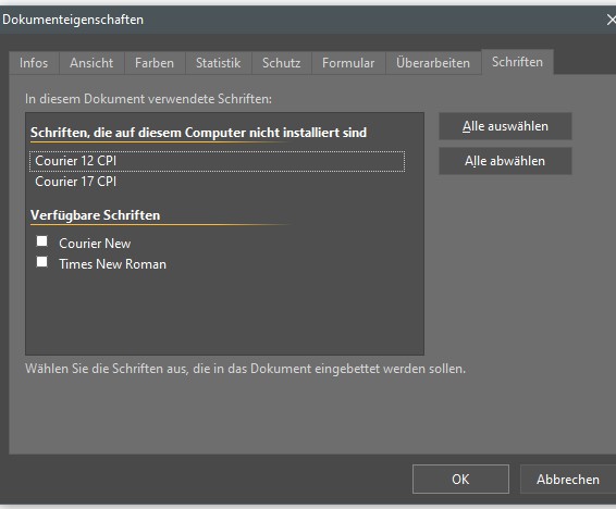

Dies kann man auch über die Dokumenteneigenschaften einsehen.
Wenn es die Lizenz erlaubt, kann man die verwendeten Schriftarten einbetten.
Schön wäre allerdings, wenn die Softmakerprogramme beim Öffnen gleich darauf hinweist, wenn Schriftarten fehlen und welche ersetzt wurden.

Courier 12 CPI und Courier 17 CPI sind keine TrueType-Schriften, sondern simulieren druckerinterne Schriften. Die kann man also noch nicht einmal auf dem Mac nachinstallieren -> generell Courier New verwenden.
Re: Wechsel Windows > Mac Darstellung Dokument ändert sich
Danke für die schnellen Antworten. Ich habe im Musterbrief jetzt alles auf Courier New umgestellt und das Ergebnis war dann auf Papier sowie es bisher auch war. Ich bevorzuge auch immer noch Normalschrift.
