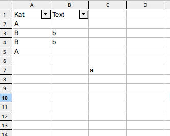

Hallo
Wenn ich sowas habe
Code: Alles auswählen
Kat	Text
A
B
B
A
Dann einen Filter auf "Kat" mit dem Wert A mache, sehe ich:
Kat	Text
A
A
Danach ein a kopieren und in die 2 leeren Zellen einfügen, die dazu als Bereich markiert wurden:
Kat	Text
A	a
A	a
Das schaut dann aus wie oben.
Danach den Filter auf Kat wieder entfernen und es steht:
Kat	Text
A	a
B	a
B	a
A	a
Excel und LibreOffice Calc fügen das "a" bei der Kat B nicht ein - PlanMaker 2018 aber schon.
Das ist recht "unerwartet".
Das wurde schon mal "bemängelt" - siehe
https://forum.softmaker.de/viewtopic.php?p=92123
Wie kann ich nur in die sichtbaren Zellen einfügen?
Passend ist aber
Kat	Text
A	a
B	b
B	b
A	a
Filter auf A
Kat	Text
A	a
A	a
Löschen der "a" (Bereich markieren und Delete)
Kat	Text
A
A
Dann ist da:
Kat	Text
A
B	b
B	b
A
was ich richtig finde - aber es macht obiges "Einfügen" Verhalten noch unerwarteter ...
