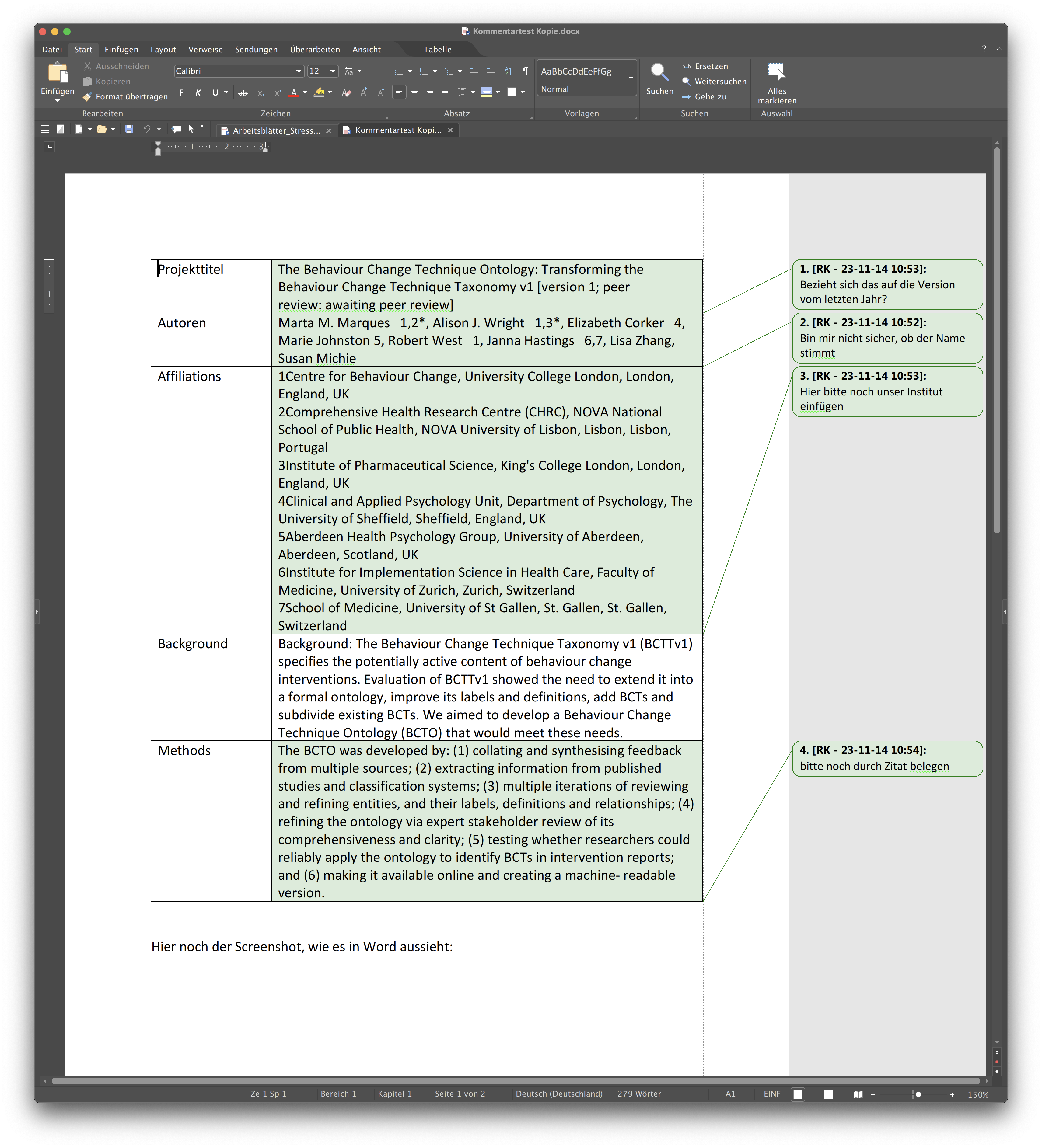

Entschuldigung, wenn meine Beschreibung nicht klar genug war. Unten ist nun ein Bild, das die Lage veranschaulicht. Ich haben in einem Dokument (das jemand in Word erstellt hat) eine Tabelle (im Bild unten hat sie nur einer Zelle). Die Zellen können längere Textpassagen enthalten. Sie können außerdem Kommentare zu einzelnen Worten oder Sätzen enthalten. Textmaker zeigt mir aber nicht mehr die exakte Stelle des Kommentars an, sondern markiert – quasi großflächig – die gesamte Tabellenzelle als "Stelle des Kommentars".
In der Abbildung ist dasselbe Dokument einmal in Word (links) und einmal in Textmaker (rechts) abgebildet. In TM kann ich nicht mehr nachvollziehen, auf welche Stellen sich die Kommentare beziehen.

Sobald eine Tabellenzelle mehrere Kommentare enthält, wird das Arbeiten damit schwer.
Und was die Sache noch schlimmer macht: Textmaker entfernt die genauen Positionsangaben beim Speichern – ich muss dazu nicht einmal etwas in der Tabelle ändern, einfach speichern reicht aus. Die Folge: Wenn ich ein Dokument in TM speichere, dann sieht ab dann auch ein Wordbenutzer beim Öffnen der Datei nur noch markierte Tabellenzellen, die Zuordnungen der Kommentare zu einzelnen Stellen gehen verloren. Das hat bei mir schon zu irritierten und verärgerten Rückfragen von Wordnutzern geführt. Sobald also eine Worddokument eine Tabelle mit Kommentaren enthält, kann ich TM nicht zum Bearbeiten nutzen.

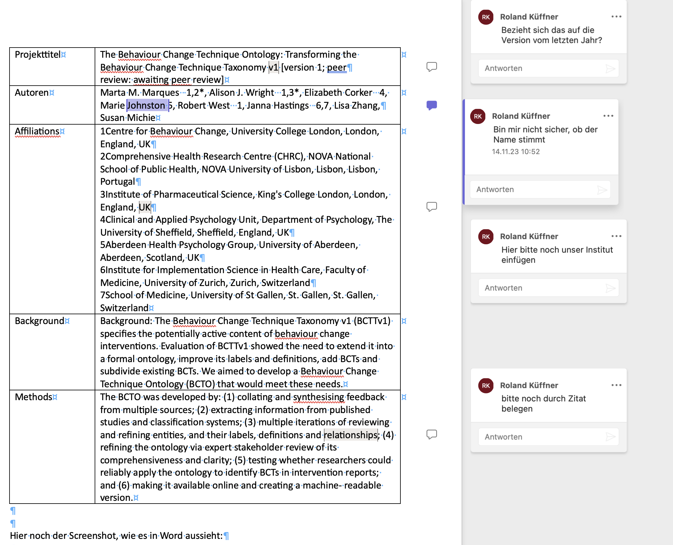

Hier der Screenshot, wie es in Textmaker aussieht (nach dem Hochladen des "unberührten" Dokuments habe ich es in TM geöffnet und einen Screenshot erstellt):
Bildschirmfoto 2023-11-14 um 10.58.43.png (2.19 MiB) 16764 mal betrachtet
Roland

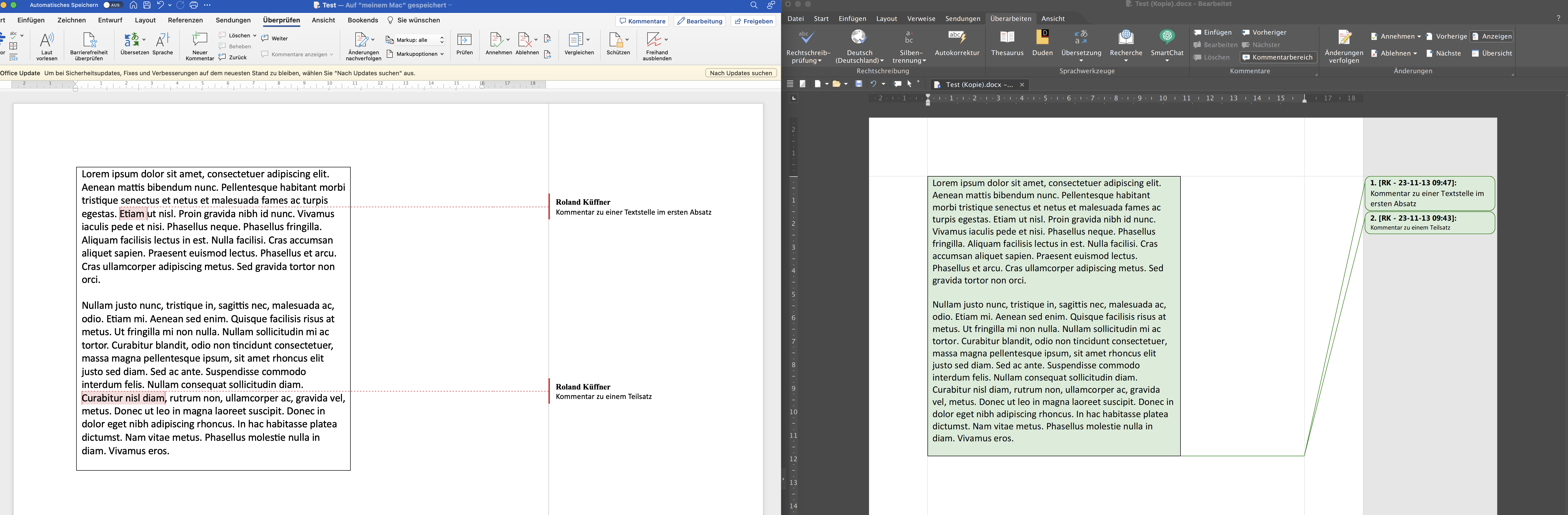

OK, in Word für Mac sieht das ganze auch etwas anders aus, aber wenn man auf die Sprechblase klickt, wird das Wort, um das es geht angezeigt, während man in TM lediglich den Hinweis auf den kompletten Textbereich erhält. Je nachdem wie groß der Textbereich ist, fängt dann das Rätselraten an, um was es genau geht. Da ist Word für Windows und auch für Mac schon besser.
