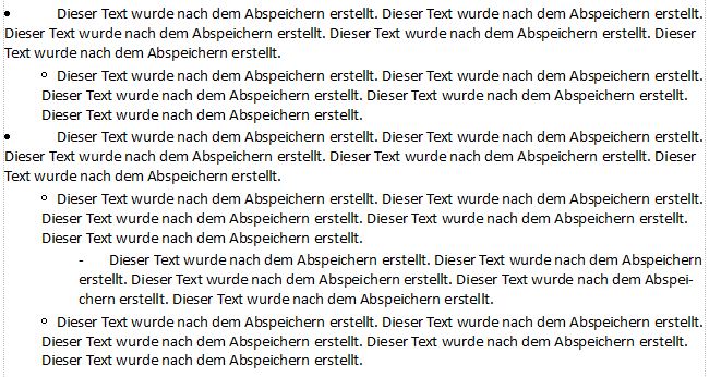

Die Originalliste mit der Formatierung unverändert nach Einfügen von Bullets (keine Anpassung)
Nach dem Speichern und Laden neue Einträge hinzugefügt. Die Bullets sind immer an anderer Position als beim originalen Einfügen und die Einrückung des Textes passt nicht mehr

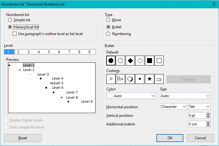

Interessant. Ich versuche es mal mit Screenshots; vielleicht liegt es ja an irgendwelchen Einstellungen bei mir.
"Normal.tmvx" von oben in TextMaker öffnen
Numbered Lists; Format Numbered lists; Structured bulleted list; Edit
=> sieht aus wie "Screenshot Normal.tmvx"
Save as "text.docx" / TextMaker schließen / Textmaker starten / "text.docx" öffnen
=> sieht aus wie "Screenshot text.docx"
Also klar verändert. Bei Ihnen nicht?

Weiterhin: Screenshots aus dem obigen "test.docx".
Wenn ich die "Structured bulleted list" verwende, bevor ich das Dokument als .docx speichere, ist es wie gewünscht formatiert ("Screenshot vorher").
Wenn ich das als .docx gespeicherte Dokument neu lade, neuen Text eingebe und den wiederum als "Structured bulleted list" formatiere, sieht es aus wie in "Screenshot nachher", also unbrauchbar formatiert.
Bei Ihnen nicht?
Falls bei Ihnen die Formatierung der beiden Beispiele tatsächlich gleich ist, wäre die spannende Frage, was an meinen Einstellungen wohl falsch ist.
Bei Ihnen nicht?
