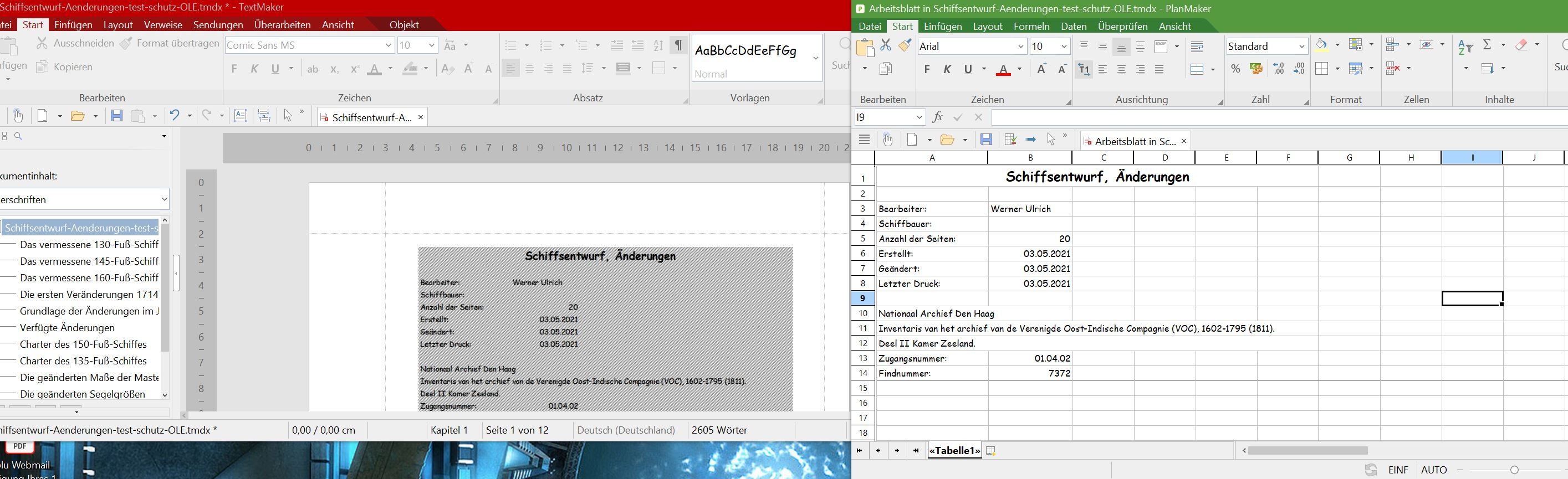

Du musst im TM auf die OLE-Tabelle doppelklicken. Daraufhin sollte sich PM mit dieser Tabelle aufmachen und Du kannst dann in PM! die Änderungen vornehmen. Dann in PM speichern und in TM ist die Änderung sichtbar. Ich habe mal den Blattschutz der PM-Tabelle aufgehoben und dort in der Zelle "Anzahl der Seiten" anstelle 10 die 20 eingegeben. Gespeichert und in TM sofort sichtbar.
Teste doch bitte nochmal die anliegende Datei. Und teste auch mal, ob sich bei Dir in TM nach dem Doppelklick auf die Tabelle, sich die OLE-Tabelle in PM öffnet.

das ist ja interessant. Ich habe alle Tabellen durch doppelgeklickt zum Arbeiten zu bewegen versucht. Es passiert leider nichts. Keine Regung in TextMaker oder PlanMaker.
Kann es denn sein, dass die OLE-Möglichkeit unter Win7 pro 64 nicht möglich ist?

- Beiträge: 4341
Re: Tabelleninhalt sperren?
Also eigentlich läuft OLE schon lange. Anbei mal ein Screenshot von geöffnetem TM und PM. Beim Doppelklick auf die Tabelle in TM müsste sich PM wie im Bild aufmachen.
