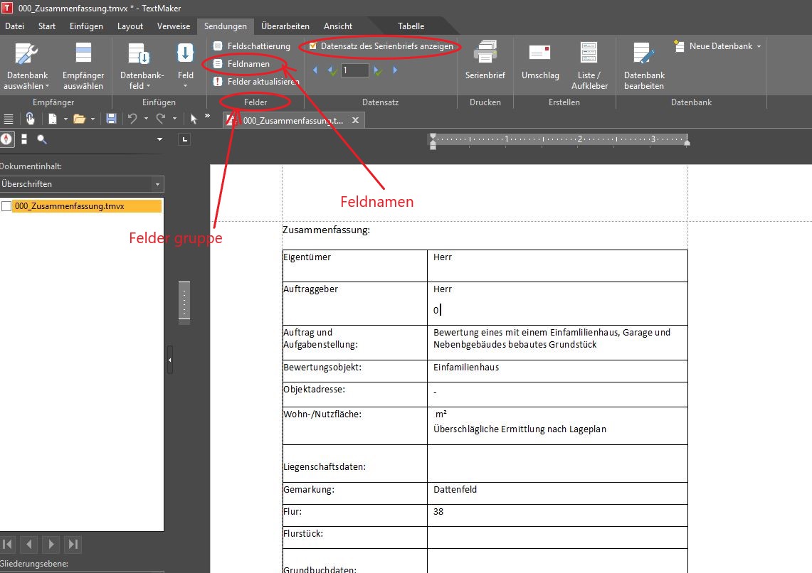

Danke für die Freigabe der Dateien, bitte stellen Sie sicher, dass Sie auf den Ribbon-Befehl Sendungen | Feldgruppe | Deaktivierte Feldnamen geklickt haben und die Option Seriendatensätze anzeigen unter Datensatzgruppe aktiviert haben, wie im angehängten Screenshot unten gezeigt.
So sehen Sie Datenbankeinträge.JPG (102.39 KiB) 8087 mal betrachtet

Sorry, SuperTech,
aber das ist unverständlich. Es gibt kein "Feldgruppe", es gibt kein "Deaktivierte Feldnamen", weder im Screenshot, noch in der Hilfe. Zumindest habe ich es nicht gefunden. :)
Hole ich die beiden Dateien von Jolander, lege sie auf den Desktop, doppelklicke die Vorlage, wähle den einen Datensatz aus, so ändert sich, wie er schrieb, einfach nichts an der Darstellung. Es ist egal, ob ich unter Dateieigenschaften "Datensatz anzeigen" aktiviere oder nicht.
Öffne ich diese Vorlage direkt, kann ich per Alt-F9 zwischen der Darstellung der Feldbezeichnung und des Werts hin- und herschalten. Mache ich ein neues Dokument basierent auf der Vorlage klappt das nicht.
@Jolander: ich habe in TM eine neue Datei gemacht, mit der DB verbunden, zwei Felder eingefügt, gespeichert, per Datei-neu diese Vorlage gewählt - das funktioniert problemlos. Können Sie das einfach ausprobieren? Irgendwo muß es einen subtilen Unterschied geben.

Re: Datenbankfelder werden nicht ausgefüllt
FFF hat geschrieben: 19.03.2021 19:02:17 aber das ist unverständlich. Es gibt kein "Feldgruppe", es gibt kein "Deaktivierte Feldnamen", weder im Screenshot, noch in der Hilfe. Zumindest habe ich es nicht gefunden. :)
So sehen Sie Datenbankeinträge1.jpg (126.71 KiB) 8056 mal betrachtet
