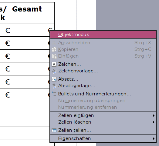

Mmh, hast du eine andere Version als ich? Siehe Screenshot der Möglichkeiten, die sich bei mir bei Rechtsklick auf eines der Tabellenfelder ergeben.
Bei mir läuft TextMaker Professional 2021 (rev S1024.1204) 64bit unter debian stable. Auch ich bevorzuge das klassische Menu.
EDIT: Hat sich erledigt. Ich habe die Datei als pmdx-Datei abgespeichert, danach ließ sich das Feld plötzlich editieren. Zur Info: ich habe die Datei von Anfang an als SoftMaker-Datei angelegt, nicht aus einer MS-Word-Datei erzeugt. Irgendwie seltsam, das alles.
