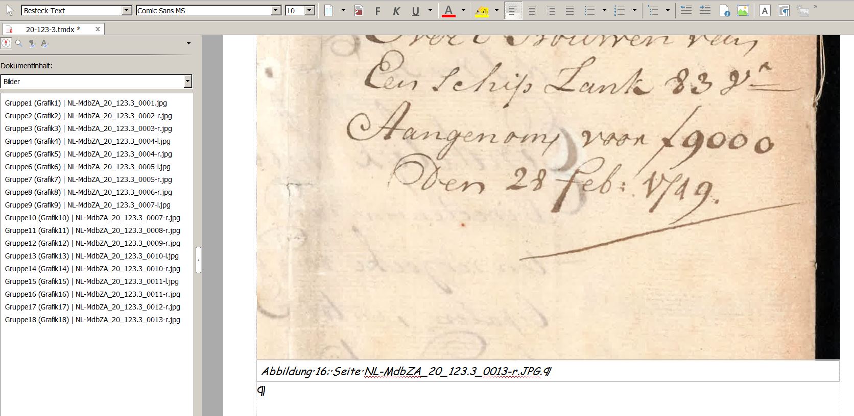

heute habe ich eine ganz bescheidene Frage zu den Bildunterschriften.
Ich füge in meine transkribierten Texte aus dem 16. bis 18. Jahrhundert immer die Kopien der Originale ein. So kann der Interessierte sich ein Bild machen.
Immer wenn ich eine Abbildung einfüge, nutze ich die Funktion Beschriftung/Abbildung. Das ist alles OK und klappt auch wunderbar. Die Abbildungen (JPG-Dateien) sind nur verknüpft.
Die Zählung der Nummerierung verharrt aber immer bei Nr. 1 etc. Um den aktuellen Stand zu bekommen, muss ich immer mit F9 aktualiesieren.
Gibt es eine Möglichkeit der automatischen Aktualisierung?

In meinem ersten Beitrag kann man die Problematik ganz gut erkennen. In der linken Spalte sind alle Abbildungen (Als Gruppe mit Grafik) aufgeführt. In der rechten Hälfte die letzte Abbildung mit der Nummer 16. In Wirklichkeit ist es aber die Nummer 18. Erst durch Betätigung der F9 wird aktualisiert.
Werner Ulrich
