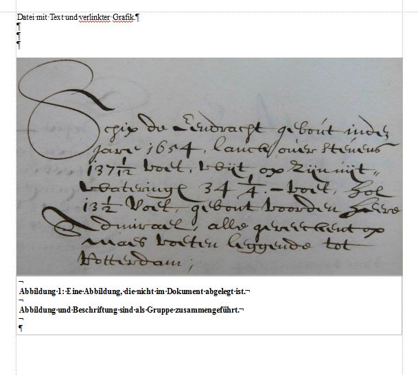

Ich kann mir vorstellen, dass das, (mein) Problem noch nicht deutlich geworden ist.
Habe mal zwei Tmdx-Dateien angehängt, die zeigen sollen, was hier passiert.
Die Datei-1.tmdx beinhaltet nur Text.
Die Datei-2.tmdx beinhaltet Text und eine Abbildung als (JPG).
Die JPG-Datei ist nicht im Dokument verankert.
Die Abbildung Datei-2.JPG zeigt den Inhalt der Datei-2.tmdx
Wie man unschwer erkennen kann, wird zwar der Text von Datei-2.tmdx übernommen, nicht aber die Abbildung.

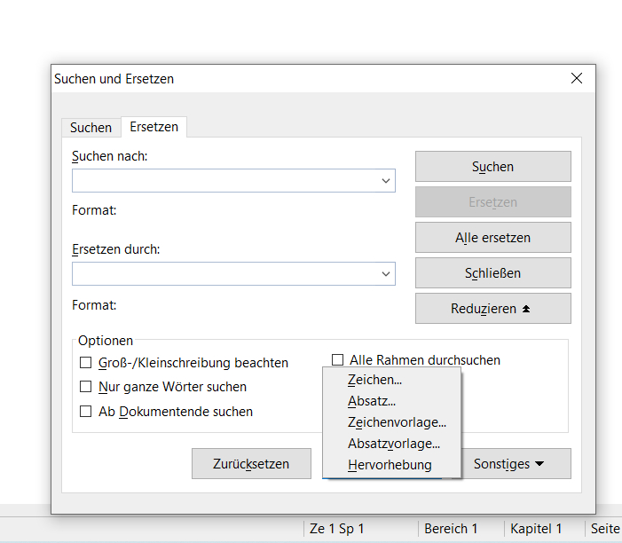

Vielleicht hilft dies beim Ersetzen
manfred

Danke für die Mühe, aber ich habe den Weg mit dem größten Aufwand gewählt.
Möchte halt ein sauberes Dokument erzeugen. Der Hintergrund ist ganz einfach. An diesem Dokument muss ich noch einige Jahre werkeln. Da möchte ich mir einmal die Arbeit machen und dann möchte ich nur noch um den Text kümmern müssen.
