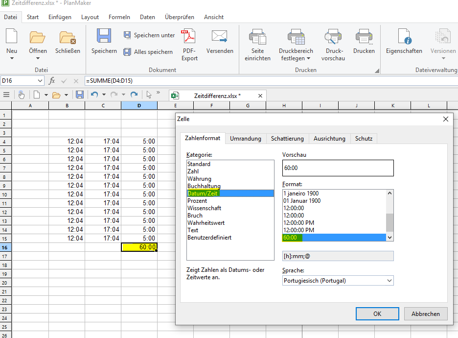

Re: Erstellen einer Tabelle mit Zeitdifferenzen und Aufsummierung derselben
Sie sollten mit der rechten Maustaste auf die Summenzelle klicken und sie dann als [h]:mm;@ formatieren.
Zeitdifferenz.xlsx
