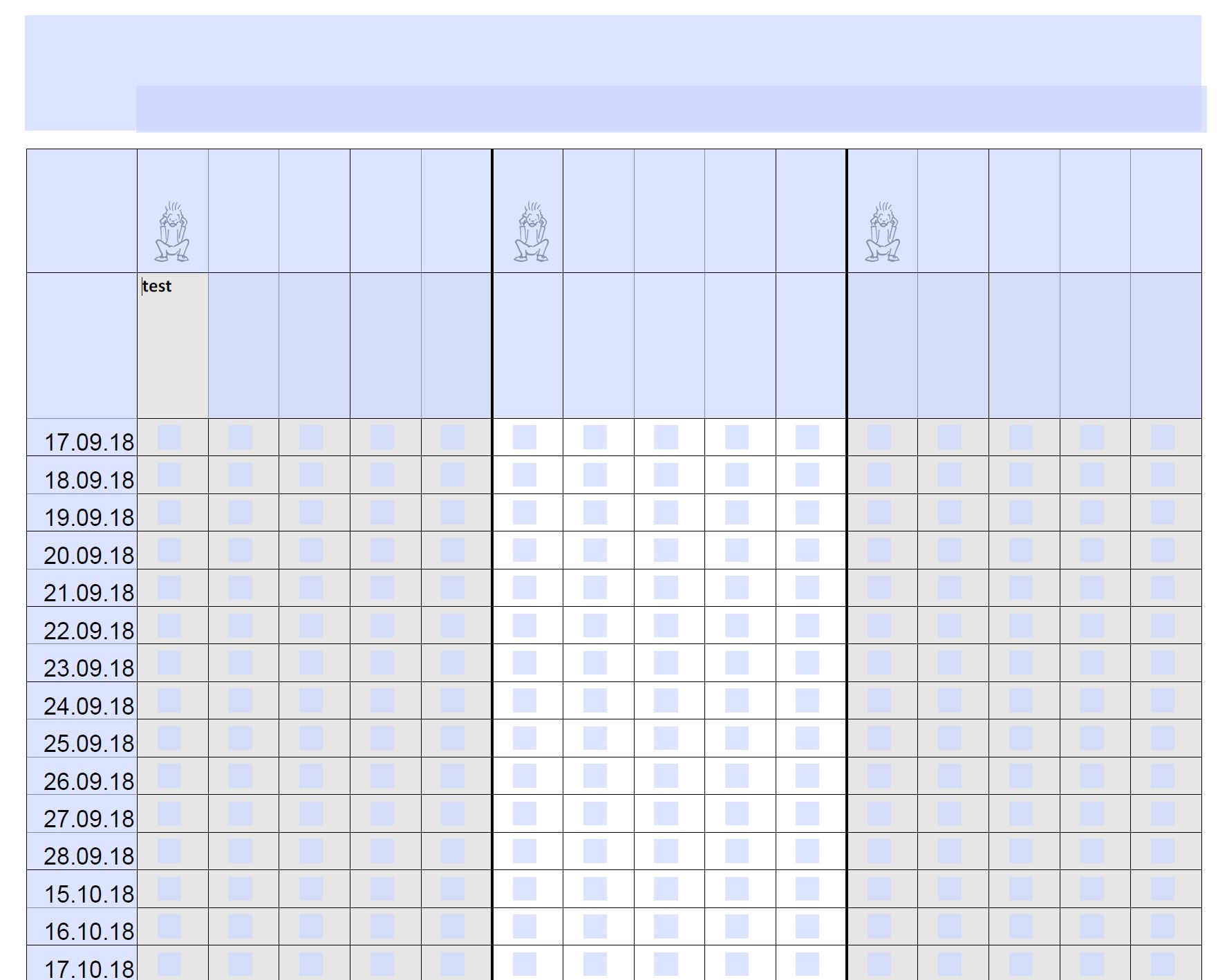

Der PDF-Export für interaktive Formulare funktioniert bei mir nur extrem fehlerhaft, zumindest sobald das Layout eine Tabelle und/oder Grafiken enthält. Das Ergebnis ist eigentlich nicht brauchbar.
Ich hänge mal ein Bsp.-Formular an: Ursprungsdatei und Screenshot vom Ergebnis, wie es bei mir aussieht (das PDF kriege ich partout nicht hochgeladen, weil selbst eine auf die Minimalelemente reduzierte und maximal komprimierte Version noch über 2 MB hat und deshalb nicht akzeptiert wird. Nur mal so nebenbei: das Problem hatte ich schon öfter - 2 MB sind aber auch extrem knapp bemessen...)
Mein System: Windows 10 (64bit) 1803, SMO 2018 rev. 933 (64bit) - der Formularexport hat aber auch unter SMO 2016 und auf anderen Geräten nicht funktioniert.

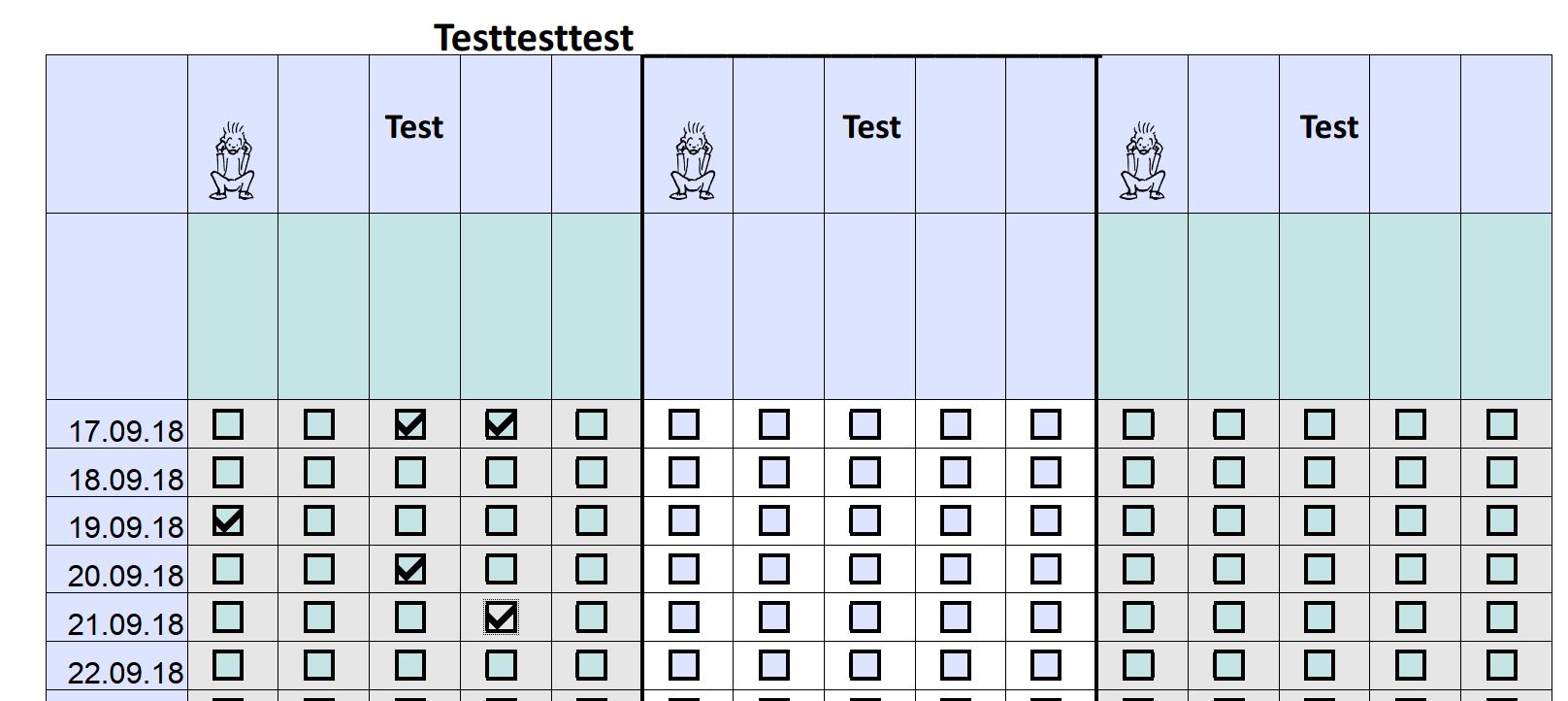

Mit der SoftMaker-Version 2016 kann ich das Formular erzeugen. leider werden nicht alle Grafiken eingebunden.
Werner Ulrich
Werner Ulrich

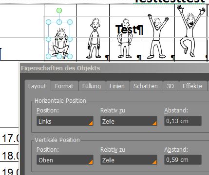

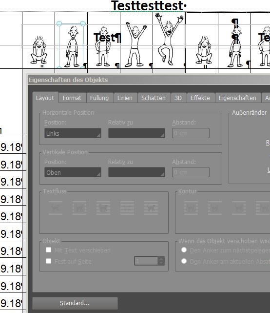

Es fällt auf, dass die nicht sichtbaren Grafiken nicht richtig zugeordnet wurden. Die sichtbare Grafik liegt in einer Zelle, die nicht sichtbaren liegen WO?
Werner Ulrich
Werner Ulrich
- Feld-02.JPG (65.75 KiB) 7192 mal betrachtet
- Feld-01.JPG (39.61 KiB) 7192 mal betrachtet

Die anderen Grafiken sind eingebettete Objekte - die erste hatte ich im Objektmodus eingefügt. Aber auch eingebettete Objekt sollten doch im PDF sichtbar sein, oder?WernerBruns hat geschrieben: 15.09.2018 12:47:04 Es fällt auf, dass die nicht sichtbaren Grafiken nicht richtig zugeordnet wurden. Die sichtbare Grafik liegt in einer Zelle, die nicht sichtbaren liegen WO?
Werner Ulrich
Und die anderen Fehler sind ja in deiner Version auch da:
- Der senkrecht gestellte Text "test" in der zweiten Zeile fehlt.
- Zahlreiche Zellen sind blau eingefärbt, als seien sie ausfüllbare Formularfelder (was sie nicht sind).
- Das Gleiche gilt für die Textfelder über der Tabelle.
Also es scheint da schon ein Problem mit Dokumenten mit Tabellen zu geben, die als interaktive Formulare exportiert werden sollen.
