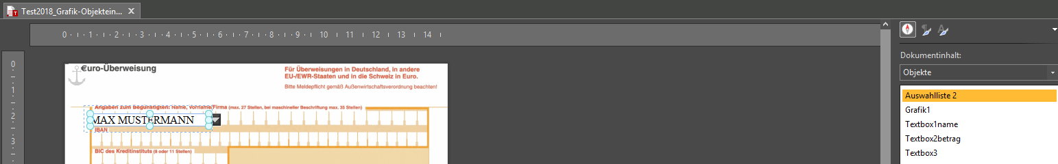

Normalvorlage ohne Ränder definiert, Grafikrahmen über die gesamte Fläche eingefügt und auf der Seite fixiert und gesperrt, Auswahlliste eingefügt, deren Namen wie folgt ergänzt mit "Auswahlliste1Name", Textrahmen eingefügt und Berechnung "Auswahlliste1Name" eingefügt.
Gesamte Datei einmal im Objektmodus und einmal ohne diesen abgespeichert.
In beiden Fällen verschwindet die Auswahlliste hinter der Grafik, die Textrahmen bleiben sichtbar. Selbst wenn die Grafik in den Hintergrund gesetzt wird, bleibt die Auswahlliste nur so lange sichtbar, wie die Datei nicht beendet wird. Nach dem Wiederaufruf der gleiche Zustand, d.h. die Auswahlliste ist hinter der Grafik verschwunden und hat sich sogar noch den Namen auf "Auswahlliste 2" (mit Lehrzeichen vor der Ziffer) geändert.
Bei der Datei, die im Formularmodus abgespeichert, beendet und wieder aufgerufen wird, ist sogar die Grafik nicht mehr sichtbar, bis man den Haken beim Formularmodus entfernt.

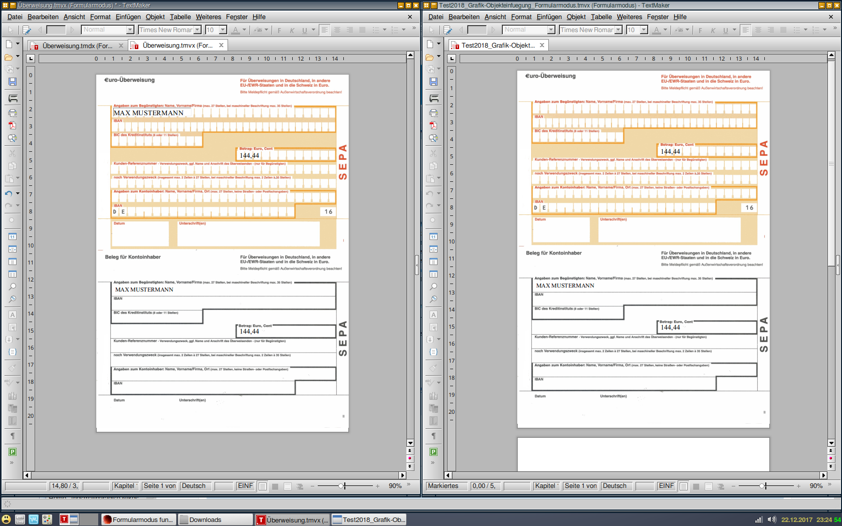

Runtergeladen, geöffnet, sah etwas seltsam aus, zwei Felder mit den Zahlen, ein Feld mit dem Namen ;)
Mich gewundert, warum TM die zwei Seiten nebeneinander anzeigt (die 2. war ganz leer), instinktiv ein bißchen am Fensterrahmen schmäler gezogen, schwupp, war die leere Seite unten, wieder ein bißchen größer gezogen, schwupp, war die Grafik inkl. der Zahlen und des Namens sichtbar - ohne Änderung am Formularmodus. Damit sollte SM schon mal was anfangen können...

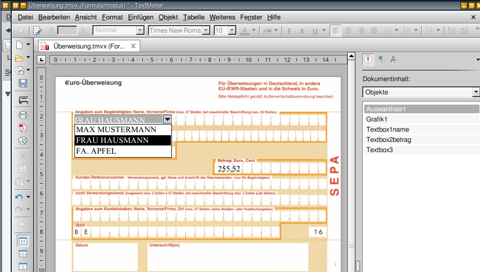

Re: Formularmodus funktioniert nicht
Rechts die angehängte Beispiel-Datei. Auswahliste oben nicht sichtbar. Formularmodus aus, Objektmodus ein. Objekt (Überweisungsformular) markiert, Reihenfolge> In den Hintergrund > Auswahlliste taucht auf. Ddanach Objekt/Eigenschaften/Layout/Textfluss/Hinter Text > zweite leere Seite fällt weg.
Speichern als Überweisung.tmvx > Öffnen von Überweisung.tmvx > Ergebnis siehe links. Sieht für ich erstmal OK aus.

Der Zustand war wieder so, wie in meinem Eröffnungsbeitrag beschrieben und zusätzlich war die Auswahlliste1 im Namen automatisch auf "Auswahlliste 2 (mit Leerzeichen zwischen Namen + Ziffer) erschienen (siehe beigefügte Grafik).

Sehr merkwürdig. Ich hab nochmal mit der Datei rumprobiert. Bei mir bleibt nach Neuladen der Datei alles so, wie es soll... :?
Vielleicht ists ja tatsächlich Windows-spezifisch...

Ich kann den Befund von wjn bestätigen. Nach Speichern und erneutem Öffnen ist die erste Auswahlliste verschwunden. Wenn man dann die Hintergrundgrafik auswählt und erneut Objekt > Reihenfolge > In den Hintergrund aufruft, taucht die Liste wieder auf, aber unter neuem Namen als "Auswahlliste 2" und der Bezug im unteren Formularteil ist natürlich weg. Ebenso wie wjn habe ich alles Mögliche ausprobiert, aber der Fehler bleibt.
