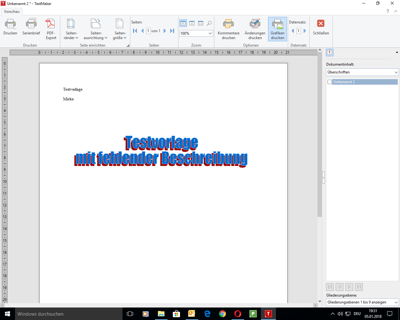

hier mal eine Schritt für Schritt Anleitung:
1. Lade das Dokumentenvorlage:Testvorlage_Vorschau_Ausdruck1.tmvx herunter
2. Lade dazu die Datei ( es ist eine Datenbank) tmw.txt herunter
3. Nenne die Datei tmw.txt in Tmw.dbf um (da es nicht möglich ist *.dbf Datenbanken im Forum zu hinterlegen)
4. Kopiere Testvorlage_Vorschau_Ausdruck1.tmvx in den Ordner: Softmaker/Templates2018/Deutsch
5. kopiere die Datenbank tmw.dbf in den Order: Softmaker/
6. Lege ein neues Dokument mit der Testvorlage Testvorlage_Vorschau_Ausdruck1.tmvx an ( dabei wirst Du nach einem Datensatz aus der Tmw.dbf Datei gefragt).
7. Nimm ein Adresse aus der Datenbank mit ein "Einfügen".
8. Schaue Dir das Dokument mit "Datei/Druckvorschau" an.
9. Gehe in der Vorschau auf das Drucksymbol (bei mir ist dabei das Feld "Grafiken Drucken" markiert) siehe Screenshot: 2018-01-05_1.png
10. mit dem Klick auf das Symbol Drucken wird dann der Druck ausgelöst 2018-01-05_2.png
dann wird dabei die ganze Datenbank ausgeduckt obwohl beim Ausdruck die Auswahl auf "nur die selektieren Datensätze" steht.
Ich hoffe dass Sie mit dieser Schritt für Schritt Anleitung weiterkommen.
Und ja
Windows 64 bit Proffesionell
Testmaker Proffesionell 2018 (rev. 920.1214) 64bit
mfg
Axel Hess
Lösung: Im Druckdialog nicht "Selektierte", sondern "Bereich" auswählen und dann angeben von welchem bis welchem Datensatz gedruckt werden soll.
