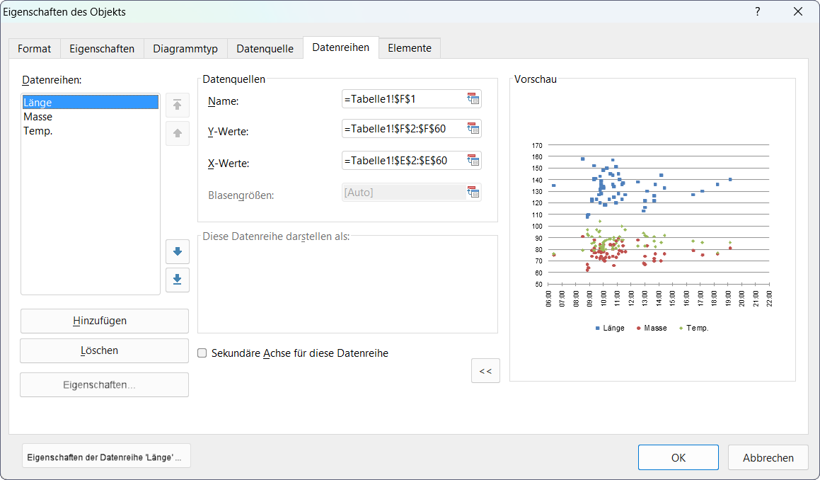

In manchen Diagrammen (vor allem X/Y-Plot) ist es fast unmöglich, mit der Maus eine Datenreihe per Doppelklick zu editieren. Meist schaffe ich es nur, einen Datenpunkt auszuwählen.
Zum Ändern von Symbolen, Farben etc. einer Datenreihe wäre es praktisch, im Hauptdialog zum Einstellen der Diagrammeigenschaften (liebevoll "Eigenschaften des Objekts" genannt) beim Reiter "Datenreihen" neben den Knöpfen "Hinzufügen" und "Löschen" auch noch einen "Eigenschaften"-Knopf zu haben, der genau zu diesem Dialog führt.
Anmerkung: neben ist nicht örtlich gemeint, aus Platzgründen sollten die Knöpfe untereinander positioniert werden ;)

Gerne, ich würde gerne mit Doppelklick zum Eigenschaftsdialog kommen und habe es intuitiv zumindest so probiert. Zwei Dinge mach dies schwierig bis unmöglich):
1. Der Fangradius für die Datenpunkte ist sehr klein, man klickt somit oft "ins Leere"
2. Auch wenn der erste Klick die Datenreihen auswählt, der zweite Klick selektiert dann - selbst bei schneller Abfolge - den darunterliegenden Datenpunkt (hier hätte ich vermutet, dass dies erst ab einer bestimmten Zeit zwischen den Klicks passiert, z.B. 100ms)
Somit wäre es praktisch, über einen zusätzlichen Weg zu den Einstellungen zu gelangen, etwa über den Hauptdialog (siehe Mockup mit zwei Möglichkeiten).
Ähnlich sehe ich das mit den Achsen und Gittern, hier wäre es ebenfalls denkbar, in den jeweiligen Dialogen Möglichkeiten anzubieten, auch zu anderen Eigenschaften-Dialoge zu gelangen (eventuell auch über Umweg der "Haupteinstellungen" (Eigenschaften des Objekts).

Beiträge: 5456
Re: [Verbesserungsvorschlag] Datenreiheneigenschaften
Vielen Dank für die Beispieldatei und die ausführliche Beschreibung.
Was Sie suchen, ist bereits verfügbar, ohne dass Sie mit der Maus auf die Datenreihe klicken müssen:
  1. Klicken Sie auf das Diagramm, um es auszuwählen.
  2. Öffnen Sie auf der Registerkarte Diagramm die Liste der Diagrammelemente in der Gruppe Diagrammelemente und wählen Sie die gewünschte Datenreihe aus (z. B. Reihe 1).
  3. Klicken Sie in derselben Gruppe auf Element bearbeiten. Der Eigenschaftendialog dieser Datenreihe wird geöffnet.
Dies funktioniert auf dieselbe Weise für Achsen, Gitterlinien, die Legende und alle anderen Diagrammelemente, sodass Sie zwischen deren Dialogfeldern wechseln können, ohne sie im Diagramm auswählen zu müssen.
Das von Ihnen beobachtete Verhalten beim zweiten Klick ist beabsichtigt: Der erste Klick wählt die Datenreihe aus, und ein weiterer Klick wählt den einzelnen Datenpunkt aus.
