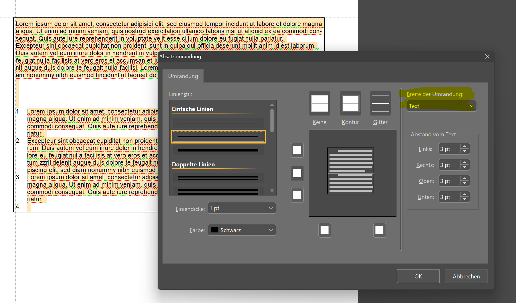

Das passiert, wenn bei "Breite der Umrandung" "Absatzränder" eigestellt ist. Bei z.B. "Text" klappt es wie gewünscht.
Scheint ein Bug zu sein. Dabei ist mir aufgefallen, dass ich (zumindest in der 2024iger Version) nicht korrekt zwischen "Gitter" und "Kontur" hin und herschalten kann, ohne zwischendurch "keine" anzuwählen.
Umrandung 2.png (169.58 KiB) 3502 mal betrachtet

Die geteilten Rahmen sind eine Folge der Rahmeneinstellung Bounds („Breite der Umrandung“), die standardmäßig auf Absatzeinrückungen eingestellt ist. Da Fließtext und eine Aufzählung unterschiedliche Einrückungen verwenden, kann TextMaker keinen durchgehenden Rahmen um beide herum zeichnen und erstellt für jede Einrückungsgruppe einen separaten Rahmen. Die Einstellung von Bounds auf Text oder Seitenränder für den gesamten Bereich führt, wie FUM bereits angemerkt hat, zu einem einzigen Rahmen. Wenn der Rahmen Teil des Textflusses bleiben soll, ist eine einzellige Tabelle mit Rahmen oft die zuverlässigere Lösung.
