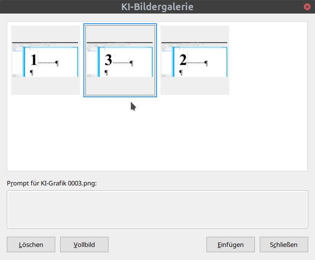

Und hier mehr eine Nachfrage: Wie kommt die Reihenfolge der zur Auswahl angebotenen Bilder der KI-Galerie (aus ./SoftMaker/Gallery) zustande?
Für den hier aufgenommenen Schnappschuss habe ich es auf drei Bilder reduziert. Es fällt auf, dass "KI-Grafik 0003.png" in der Mitte (zwischen "1" und "2") angezeigt wird.
Praxis-Hintergrund der Nachfrage: Bei einer umfangreicheren KI-Bilder-Galerie habe ich nach dem Erzeugen einer neuen KI-Grafik eine Weile gebraucht, bis ich genau dieses Bild (wieder) gefunden habe.

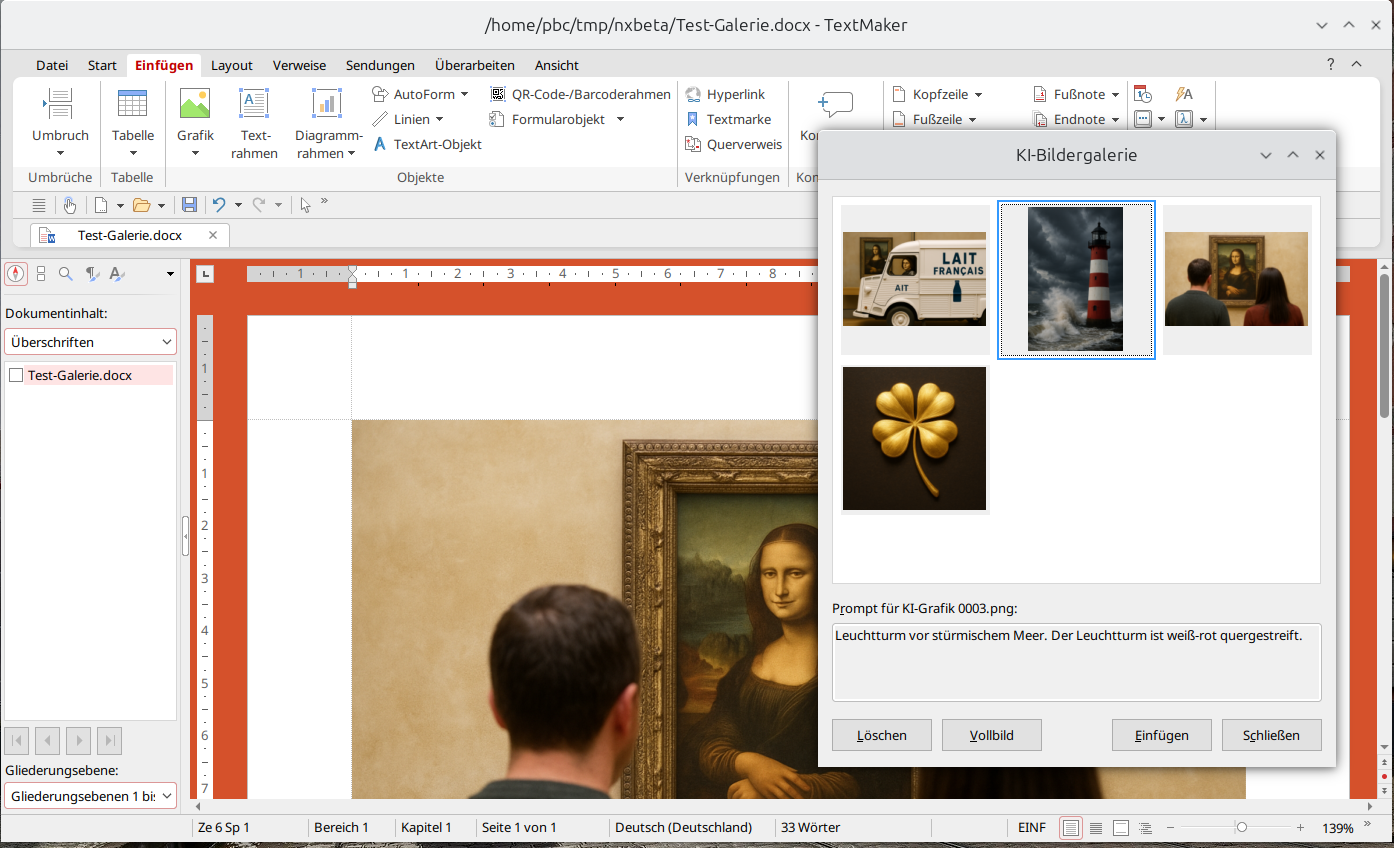

Ergänzung: Ich habe den Sachverhalt auch unter einem anderen GUI-Manager durchgespielt. Der Effekt war derselbe. (In dem nachstehenden Bildschirmfoto wird die KI-Galerie mit vier Bildern gezeigt, das Bild "KI-Grafik 0003.png" wird an der zweiten Position angezeigt.)
Vielleicht noch ergänzend: Ich habe die Grafikdateien in ./SoftMaker/Gallery (mit dem Befehl touch) alle auf (nahezu) das gleiche Datum gesetzt, das Verhalten bei "...aus KI-Galerie einfügen..." ist jedoch (auf meinem System) gleich geblieben.
