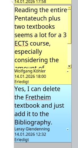

In TextMaker werden Antworten auf Kommentare nicht angezeigt. Beim Versuch, eine weitere Antwort als Kommentar einzufügen, hängt sich TextMaker außerdem manchmal auf (hohe CPU, Prozess terminiert nicht, muss abgeschossen werden).
In TextMaker 2024 funktioniert die Anzeige der Kommentare. Eine Antwort auf einen Kommentar ist indirekt durch Hinzufügen eines neuen Kommentars möglich.
Die Reproduktion des Problems ist aktuell nicht möglich, da die Lizenz abgelaufen ist.
makeitsoft
Beiträge: 63
Re: Antworten auf Kommentare werden nicht angezeigt
Beitrag von makeitsoft »
Im Anhang ein Beispieldokument, in dem das Problem auftritt.
Die Antwort auf einen der Kommentare wird in TextMaker nicht angezeigt, in LibreOffice hingegen schon.
