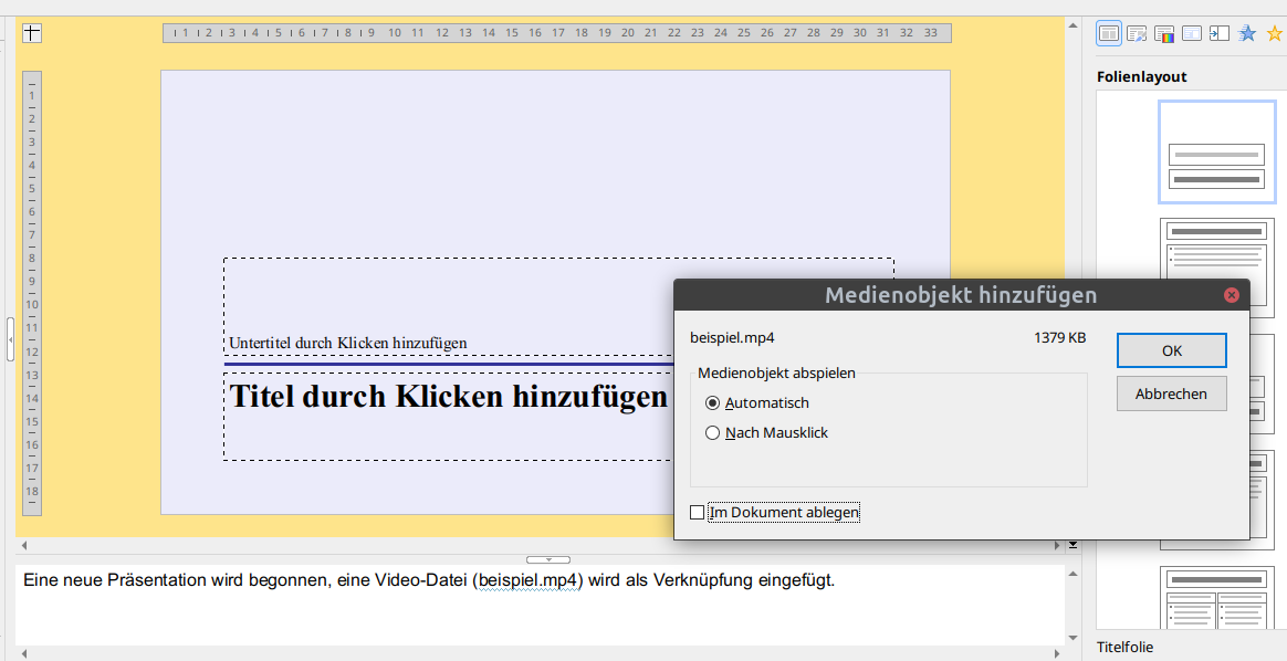

  • Ich habe eine neue Präsentation angelegt.
  • Dann habe ich eine Video-Datei (beispiel.mp4) als Verknüpfung eingefügt. (Also nicht eingebettet, siehe Bild unten.)

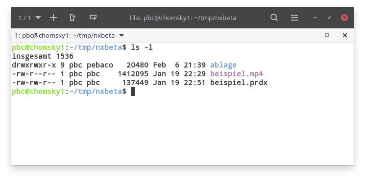

  • Im Dateisystem habe ich nun die Datei beispiel.mp4 umbenannt.

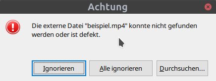

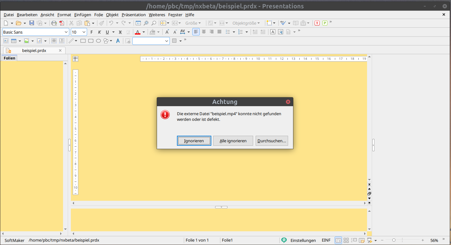

  • In Presentations habe ich die Datei beispiel.prdx wieder geöffnet. Erwartungsgemäß kam der korrekte Hinweis, dass die Datei beispiel.mp4 nicht gefunden wurde.
  • Dann habe ich das Angebot der Dialogbox "Durchsuchen..." genutzt und den Namen der MP4-Datei aktualisiert, die Verknüpfung also repariert.
An dieser Stelle ist mir dann aufgefallen, dass das "dirty bit" offenbar nicht gesetzt wurde. Das heißt, die Datei beispiel.prdx wurde nicht als "editiert" (verändert) vermerkt. (In der Titelzeile des Programmfensters und in der Tab-Überschrift fehlt somit das Sternchen, das auf ein geändertes Dokument hinweist.)
Das ist zum Einen nicht ganz konsequent, denn durch die Anpassung des Dateinamens (oder -pfads) wurde die .prdx-Datei durchaus verändert, zum Zweiten könnte es nun leicht passieren, dass ich (evtl. auch versehentlich) Presentations oder das Bearbeitungsfenster schließe und nicht darauf hingewiesen werde, dass das Dokument sich geändert hat. In diesem Fall müsste ich nach neuerlichem Öffnen der .prdx-Datei die Anpassung der defekten Verknüpfung erneut vornehmen.

In der Datei beispiel.prdx wurde ein Link gesetzt auf die Datei beispiel.mp4, die MP4-Datei wurde also nicht in der PRDX-Datei eingebettet.

Danach habe ich im Dateisystem die Datei beispiel.mp4 umbenannt in beispiel2.mp4.
Anschließend habe ich Presentations neu gestartet und die Datei beispiel.prdx geöffnet. Hier erscheint (korrekterweise) der Hinweis "Achtung", dass die verlinkte Datei beispiel.mp4 nicht (mehr) existiert.
In diesem Dialog habe ich auf "Durchsuchen..." geklickt und den nun korrekten Dateinamen beispiel2.mp4 ausgewählt.
Anschließend ist das "Dirty Flag" offenbar nicht gesetzt (- das Sternchen in Titelzeile von Fenster und Tab erscheint nicht -), obwohl die PRDX-Datei ja geändert wurde.
Demzufolge kann ich die Datei auch ohne weiteren Warnhinweis schließen. Beim nächsten Öffnen von beispiel.prdx muss die Anpassung an den neuen Dateinamen der Mediendatei (beispiel2.mp4) erneut erfolgen - und der Anwender muss selbst daran denken, manuell die PRDX-Datei zu speichern.
